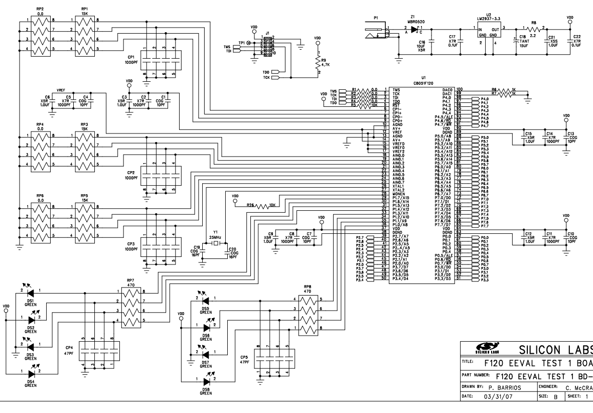

Du kannst einen keramischen 47µ High-Cap nehmen und ihm ein 0R47 Ohm
Widerstand in Reihe schalten. Mach das aber nur, wenn du SMD-Bauteile
verwendest.
Weitere Caps mit niedrigem ESR, beispielsweise Entkoppelcaps bei den
versorgten Chips, isolierst du vom Regler am besten mit einem kleinen
1...4R7 Widerstand. Das ergibt zusätzlich ein RC-Filter, was die
Entkopplung noch verbessert. Im Anhang ist ein Beispiel gezeigt.

Damit könnte ich den Regler auch mit einem Standard-Elko (low esr)
einigermaßen schwingstabil bekommen?

>Warum nur bei SMD?
Weil nur mit einem SMD-Aufbau die zusätzlichen Induktivitäten
einigermaßen tolerabel sind.
Wenn er Bereich eines Tantals liegt, dann ja. Ein normaler Elko tut das
aber nicht, sonst würde ja kein Mensch Tantals einsetzen.
