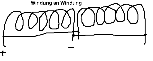

Hallo, ich habe mal eine theoretische Frage:
Ich möchte 2 gleiche Lustspulen parallelschalten. Dabei halbiert sich
normaler Weise die Induktivität!
Was passiert mit der Induktivität, wenn ich die Spulen mechanisch direkt
nebeneinander anordne? Also quasi eine doppelt so große Spule in der
Mitte teile und die beiden hälften parallelschalte.. Beeinflussen sich
die Spulen? Wenn ja, wie?
Siehe Bild - tut mir leid, Paint Handzeichnung :-D
Hmmh. Die nehmen eine perfekte magnetische Kopplung, womit sich
M=sqrt(L1*L2) ergibt.
Ist das M das, was ich von außen sehe? Dann würde bei perfekter
magnetischer kopplung die parallelschaltung von 2 Spulen die
Induktivität nicht verändern, was mir auch logisch erscheint, wenn man
z.B. Windungen auf einem Trafo parallelschaltet, um kupferverluste zu
halbeiren.
Luftspulen haben jedoch die kagnetische kopplung nur seeeehr schwach.
Wie kann ich die trotzdem bestehende magnetische kopplung vermindern?
- Distanz (klar)
- Spulengeometrie ??? (lange spukle / kurze spule?)
- Spulen dicke (viele Lagen, wenige Lagen?)
Ich möchte die Induktivität trotz des Aufbaus mäglichst halbieren...
