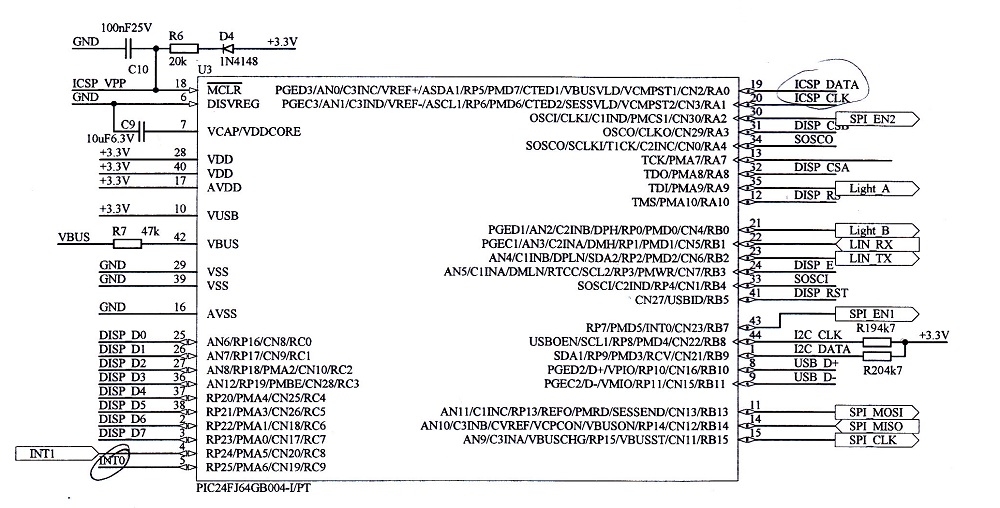

hallo
ich habe ein eigenartiges problem: der PIC24FJ64GB004 lässt sich
programmieren und debuggen. als "standalone" lässt er sich
programmieren, aber der MCLR-pin ist auf GND, obwohl ich ihn mit 12k (im
anhang als R6 mit 20k) auf 3.3V ziehe. wenn ich den MCLR-pin direkt mit
3.3V verbinde, läuft der PIC einwandfrei, jedoch fliessen dann 5.6mA in
den MCLR-pin hinein. hat der PIC einen schaden? leider lässt sich der
PIC (TQFP44) nicht eifach rauslöten und einen anderen rein, nur um zu
sehen, ob's am PIC liegt. die leiterbahnen habe ich auch angesehen:
einen direkten kurzschluss gibt's nicht (so viel kann man da ja wirklich
nicht falsch machen), ich messe einzig durch den MCLR-pin auf GND ca.
700 Ohm.
danke schonmal im voraus für mögliche ideen.

von Tipsi (Gast)
Ich wäre mir da nciht so sicher ob der Strom wirklich in den PIC fließt.
Ich würde mir da eher dringend deine Leitung für VPP usw anschaun ob da
nicht irgendwo doch ne Verbindung oder ein kaputtes Bauteil ist. Oder
kannst du nen Shunt einbauen direkt vor dem PIC Pin um mal wirklich nur
den Strom in den PIC zu bekommen.
von Frank K. (fchk)
Normal sollte ein einfacher 10k Widerstand am MCLR reichen. Die Diode
ist hier unnötig, wei PIC24/32 kein High Voltage Programming haben,
sondern auch am MCLR max Vcc anliegen. Der Kondensator an MCLR kann
sogar schädlich sein, weil er eventuell das Reintakten des Keywords in
MCLR (so wird der Pic in den Programmiermodus geschaltet) fehlschlägt.
Was mir noch aufgefallen ist: Was für ein Kondensator hängt an Vcap?
Empfohlen wird Tantal oder keramisch, und ich nehme immer einen 10u X7R
1206 mit 16V. 16V deswegen, weil die Vielschichtkondensatoren mit
höherer Spannung einen Teil ihrer Kapazität verlieren.
fchk

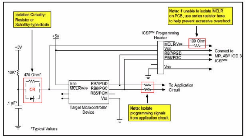

von Master S. (snowman)
Frank K.: habe jetzt gerade das hier (attachment) gefunden: diode &
kapazität sind OK, aber anders verschaltet ;-)
quelle: http://ww1.microchip.com/downloads/en/DeviceDoc/51764C.pdf

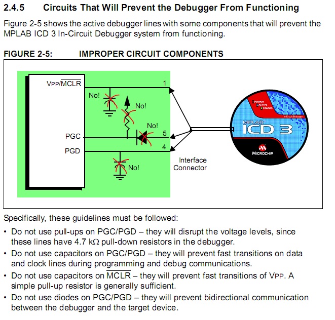

und das hier: http://ww1.microchip.com/downloads/en/DeviceDoc/52081A.pdf
das alles erklärt aber noch immer nicht, warum der MCLR-pin des PICs im
"standalone" auf GND ist...
von Frank K. (fchk)
Das ist ein PIC18F, da ist der Programmiermechnismus ein anderer, und da
bekommt MCLR je nach Typ 8.5 bis 13.5V übergebraten.
fchk
ich habe nun, den MCLR-pin angehoben, so dass er das pad auf dem PCB
nicht mehr berührt. wenn ich ihn nun wieder mit 3.3V verbinde, so
fliessen wieder diese ca. 6.5mA in den pin hinein und der PIC läuft.
wenn ich den angehobenen pin nur mit einem 10k auf 3.3V ziehe, so läuft
der PIC nicht...
von Frank K. (fchk)
Das sollte so nicht sein.
Womit hast Du den denn programmiert? Nicht dass der Programmer da 13V
auf dem MCLR-Pin draufgegeben hat.
fchk
mit dem ICD3
von Frank K. (fchk)
nutze ich hier auch, und bei mir gehts
und das heisst, mein MCLR-pin ist hinüber?
von Frank K. (fchk)
muss wohl
mist!
naja, danke für die hilfe resp. das herausfinden, dass der PIC wohl
einen schaden hat. auch danke für die beschaltungshinweise (werde ich
beim näxten design ändern).
