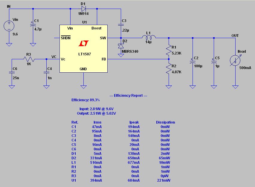

Ich habe eine Schaltung die bei 5V ca. 200-500mA (je nach Auslastung)
verbraucht.
Versogt wird das ganze von 8 1,2V Akkus, also ca. 12V
Meine frage wäre, ob in diesem Fall ein Schaltnetzteil sinnvoll ist.
Kosten und Aufwand spielen nur eine untergeordnete Rolle.
Allerdings habe ich keine so kleinen Schaltregel ICs gefunden, nur
Teile ab 3A mit ziemlicher Außenbeschaltung, was bei meinem
Platzangebot nicht unbedingt problemlos geht.

Naja, 8 * 1,2 Volt ergibt nicht 12 Volt, sondern 9,6 Volt, oder?
Im Anhand findest Du einen Vorschlag für Dein Problem, den LtSpice
ausgespuckt hat (www.linear.com)
