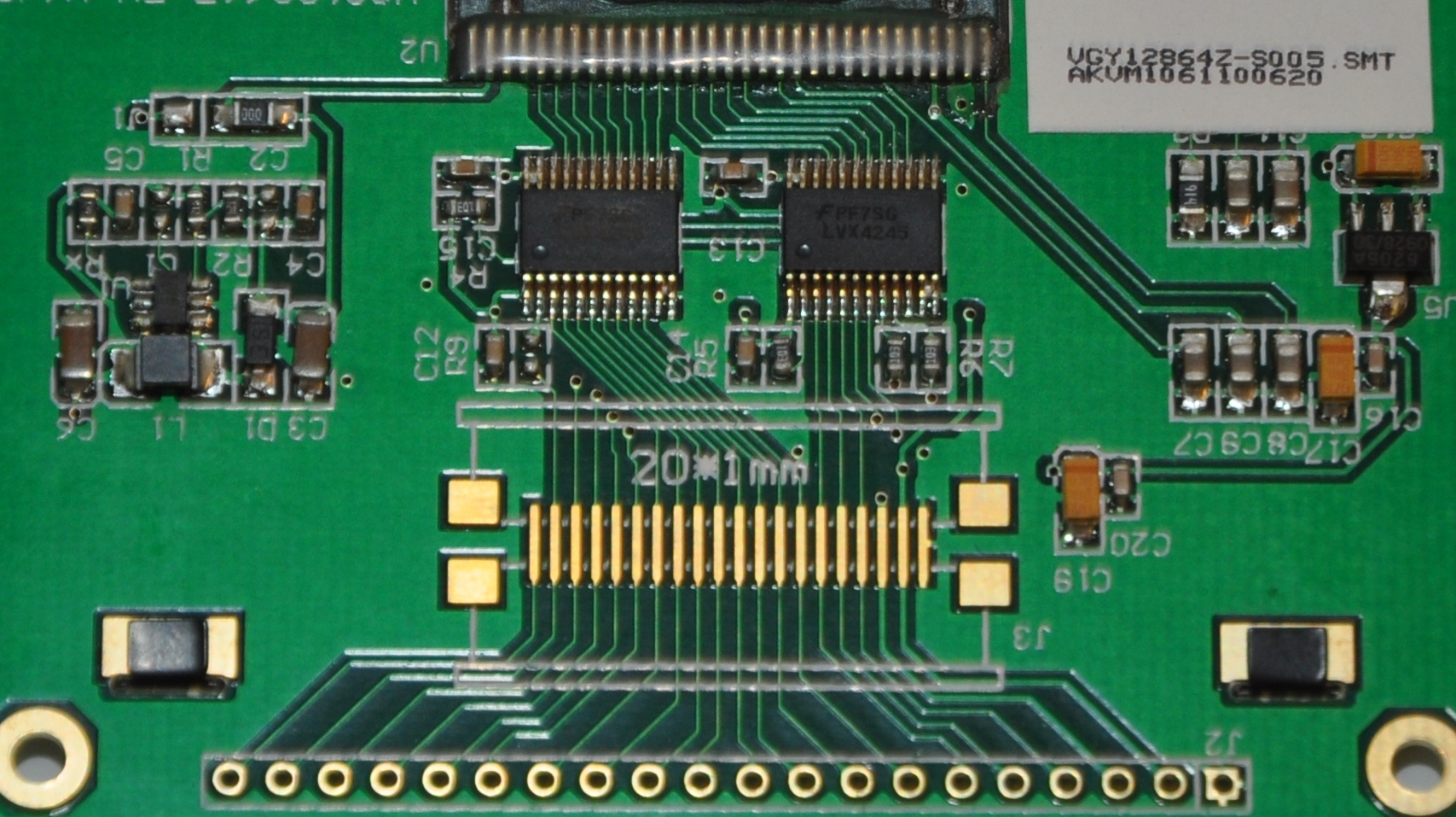

zur Ansteuerung eines Displaycontrollers (SSD1325) ist auf meiner
Displayplatine (VGY12864Z-S005) ein kleiner Schlatkreis aufgebaut um 5V
auf 12V zu wandeln.
Im ersten Anhang ist der Schaltplan der Displayplatine, unten links ist
der stepup wandler zu sehen. Der zweite Anhang ist das Datenblatt des
AIC1896.
Ich habe nach gemessen, R1 sind bei mir 9 kOhm und R2 sind 120 kOhm.
Aber anstatt von 12V kommen nur 2,5V heraus.
Was meint ihr, woran liegt das?

Hast du es mal mit kleineren Werten (z.B. 1k+10k) probiert? Vielleicht
ist der Teiler einfach zu hochohmig.
Vielleicht auch versehentlich R1 und R2 vertauscht?
Kommt D1 mit 1,4MHz klar?
Allerdings sollte auch mindestens 5V-1,4V-0,3V, also etwa 3,3V hinter
der Spule rauskommen. Könnte also auch noch was anderes sein.

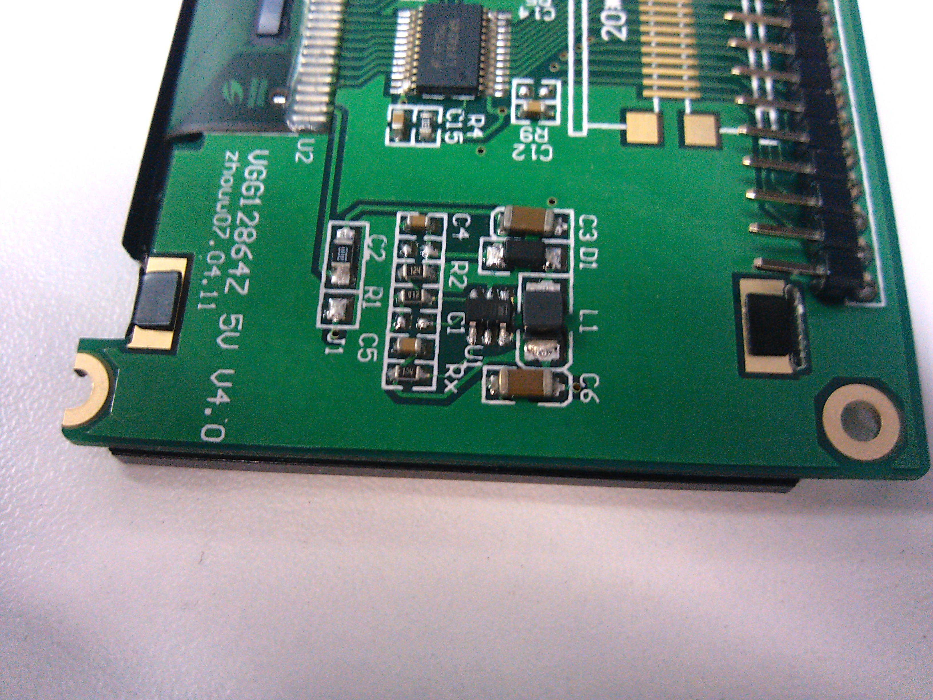

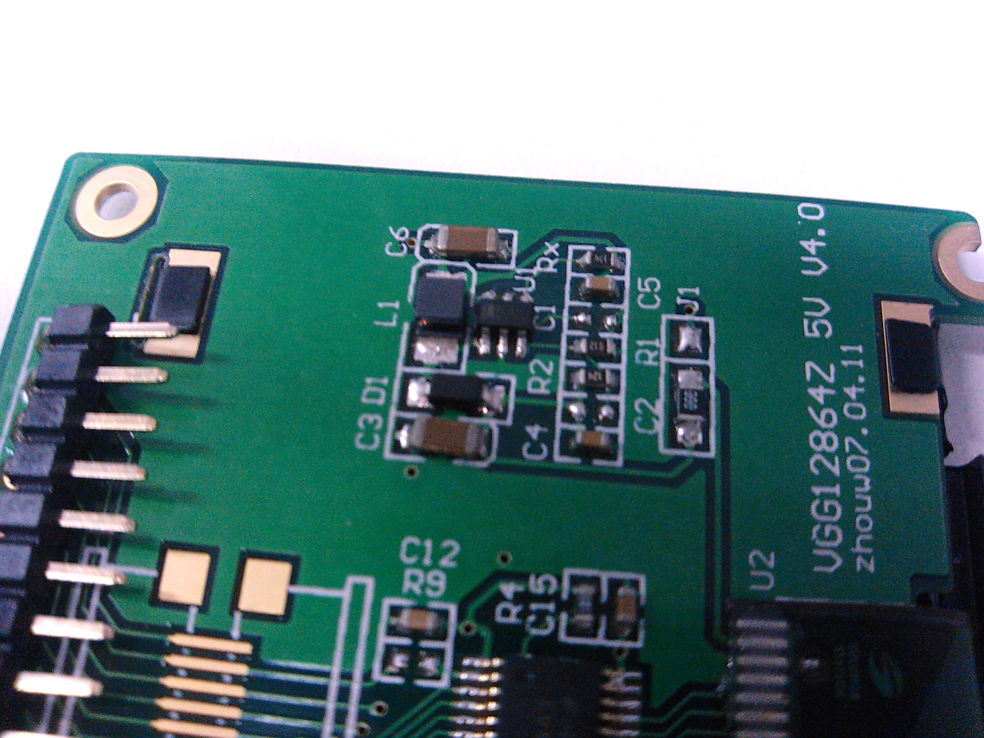

Ich hab den IC mal von beiden Seiten fotografiert. Auf dem zweiten Bild
sieht man, dass der mittlere Pin anders ist als die restlichen 5 Pins.
Soll das GND sein?

Meistens gibt es beim IC eine Markierung beim Pin 1. Soweit ich sehe ist
das IC somit richtig herum eingelötet.
Das mit Pin5 ist komisch. Ist der überhaupt mit dem IC verbunden oder
ist er abgebrochen?

Woran erkennst du, dass der IC richtig herum eingebaut ist? Ich seh
keine Markierung.

Sieht auf dem Bild vielleicht nur so aus, aber ist dort nicht ein
weisser Strich auf dem IC aufgedruckt?
Hast du die Lötstellen kontrolliert? Insbesondere auch bei der Spule?
OP #2992312
Die Beschriftung ist: LDAZ
L = weißer Hintergrund, schwarze Schrift
DA = schwarzer Hintergrund, weiße Schrift
Z = schwarzer Hintergrund, schwarze Schrift
Ich kann bei C5 keine Verbindung zur Masse nachmessen!
C1 und C2 fehlen völlig!
die restlichen Verbindungen funktionieren (mit dem Multimeter den
Widerstand zwischen den Bauteilen gemessen)
