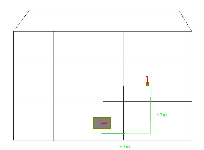

ich habe folgendes Problem:
Ich setze hier 2 Jeenode RFM12B Module von jeelabs.org ein umd das
Öffnen meines Briefkasten zu überwachen. Dafür liegt eines der Module
mit einer Schneckenförmig aufgerollten 86mm Antenne in dem
Metallbriefkasten im EG und ist mit dem Gehäuse des Briefkasten auf GND
verbunden. Das andere Modul hat eine 170 mm Antenne und steht in meinem
Arbeitszimmer im 1ten Stock.
Da ich Mieter bin, ist eine Kabelverbindung nicht möglich. Ich habe mal
ein Aufbaubild mit ungefähren Längenangaben angehängt.
Mit dem derzeitigen Aufbau hatte ich noch die besten Ergebnisse. Nur
leider ist ein stabile Verbindung noch nicht möglich.
Die Antenne im Arbeitszimmer ist ein 0,75mm² Kupferdraht mit Länge 170mm
und direkt an dem Modulpin angeschlossen. Diese Antenne steht vertikal
wie ein Funkmast.
Die Antenne im Briefkasten ist ein 0,35mm² Kupferdraht mit Länge 86mm
der schneckenförmig zusammengerollt auf dem Boden des Briefkasten liegt.
Was ich nun gerne wissen möchte, ist, was kann ich an dem Aufbau
verbessern? Wie müsste die optimale Ausrichtung der Antennen sein.
Welche Länge sollte man auswählen? Da es sich um 868 Mhz handelt, habe
ich zur Verbesserung an der Basis Lambda/2 genommen.
Gruß kami
#2991385
Die Antenne muss natürlich aus dem Briefkasten heraushängen, nicht
zusammengerollt!
Wohin soll die Antenne IM Brifkasten den strahlen? Der Metallbriefkasten
ist doch eine Abschirmung.
Du musst der Antenne auch ermöglichen etwas abzustrahlen.
Ansonsten wäre es vergleichbar mit einem Lautsprecher den Du 2m tief in
der Erde vergräbst, und dich wunderst warum man nichts hört...
Google mal: Faraday-Käfig, HF Abschirmgehäuse.
Dann wird Dir klar warum das nicht geht.
OP #2991662
ich weiß, dass das total unglücklich ist und ich mir mit dem
Metallbriefkasten alles abschirme. Das Problem ist nur ich kann daran
nichts ändern. Da der Briefkasten so aufgebaut ist, das man keine
Antenne vernünftig nach auslegen kann und den Briefkasten kann ich nicht
austauschen. Ich kann also nur von innen Installationen vornehmen und
die Antenne irgendwo sinnvoll hinbauen? Aber halt leider Bauartbedingt
nicht nach Außen führen.
Wie sind nun die optimalsten Ausrichtungen und Längen der Antennen für
diesen Fall? Was kann ich sonst tun? Nach außenanbauen geht halt leider
nicht und das Käfigproblem ist mir leider auch bekannt :(
Gruß kami

Gast #2992398
Stefan S. schrieb:
> Hi,
> keiner mehr einen Vorschlag zu der Ausrichtung?
> Vielen Dank.
> Gruß kami
Mach erst eine Lamda/4 an den Empfänger, dann klebe die Sendeantenne
direkt auf/in den Klappdeckel des Kastens.
Diese wird dann schon irgendeine Resonanz finden um abzustrahlen.
Die Empfangsantenne sollte warscheinlich vertikal liegen.
Kurt
#2992481
Warum unterschiedliche Antennenlänge ?
868MHz 1/4 wave = 82.2mm
OP #2992760
also allgemeine Meinung Antennenlänge auf beiden Seiten definitiv
82,2mm?
und dann beide Antennen vertikal? Das wird schlecht dafür ist die
Briefkastenklappe zu klein. kann ich die Antennen auch direkt Vertikal
an die Außenwand des KAstens von Innen kleben? Und warum nicht beide
Antennen horizontal? Was ist so die beste Ausrichtung. Schade ist, das
ich keine Möglichkeit habe die Stärke des Empfangensignal zu messen ich
habe nur Digital geht/geht nicht. :(
Gruß kami
Gast #2992860
Stefan S. schrieb:
> Hi,
> 82,2mm?
Horizontal deswegen weil der Briefkastenschlitz/Deckel auch hoirizontal
ist.
Es wird davon ausgegangen dass dieser das "Loch" ist aus dem die
"Wellen" entfleuchten.
Wenn es dir gelingt einen Schlitzstrahler daraus zu machen dann muss die
Empfangsantenne vertikal stehen.
Der Schlitzstrahler ist aber eher unwarscheinlich, warscheinlicher ist
das Schlitzloch, also ein Loch im Briefkasten.
Wenn der keine Klappe hat dann würde ich versuchen die Antenne als
"Übertrager" zu missbrauchen und den Rand des Schlitzes in Resonanz zu
bringen.
Das ist Spielerei, ganz klar.
Es kommt halt darauf an genügend Leistung aus dem Käfig zu schmuggeln.
Kurt
Sehe gerade dass du eine Klappe hat, klebe die Antenne einfach innen an
die Klappe, wenn du Glück hast wird diese zum Strahler.
Ein gewisser Abstand zum Metall wäre ganz gut, so bekommst du ev. eine
"Hühnerleiter".
OP #3001244
so ich habe nun eine kleine Öffnung auf der rechten Seite des
Briefkastens in der unteren Ecke gefunden. Ich kan dadurch einen kleinen
0,15mm² Draht durchstecken. Ich habe die Erfahrung gemacht, das wenn an
der Basis ein 164,4mm Draht angeschlossen ist, ich in meiner Wohnung den
besten Empfang habe. Mit 82,2 mm habe ich gar keinen Empfang bei einige
Module, die sich in der Wohnung befinden. Also an der Basis als 164,4 mm
langer Draht.
Was mache ich nun am besten an das Modul im Briefkasten? Drahtlänge,
etc. Außerdem muss ich ja irgendwas an das Modul anlöten und dann aus
der Mitte des Briefkastens bis zum Loch führen. Wie mache ich das? und
welche Ausrichtung braucht die Antenne dann draußen und an der Basis?
Vielen Dank.
Gruß kami
Gast #3159071
Wie sieht es damit aus, die Antenne doch nach aussen zu bringen, nur
eben sehr unauffaellig aussehen zu lassen?
Idee #1: Hauchduenne Antenne nach aussen
Kuperflackdraht kann auch eine Antenna sein, faellt aber deutlich
weniger auf und kann in noch so kleine Ritzen versteckt und mit Tesafilm
fixiert werden. Die Ritze sollte weder aus Metall bestehen noch sollte
die Antenne direkt auf Metall liegen.
Idee #2: Antenna zwischen Pappe bauen
Die Antenne wenigstens auf Pappe kleben und mit einer Abdeckung
unkenntlich machen und dieses Konstrukt von aussen an den Kasten kleben.
Die Antenne fuehrt dann durch den Schlitz in das innere. Dann hat die
Antenne wenigstens eine kleine Chance abzustrahlen, obwohl sie direkt
auf Metall stark gedaempft arbeiten wird.
Idee #3: Leitlack
Aehnlich zu Idee #1, nur wird dann kein duenner Draht verwendet, sondern
eine mit Leitsilber gemalte Antenne.
Idee #4: Sender im Briefkasten, Kabel nach aussen und aussen auf den
Kasten eine flache Antenne aufkleben
Idee #5: Die vorhandene Klappe austauschen gegen eine nichtmetallische
und die Antenne in die Klappe montieren. Bei Ausszug die Originaklappe
wieder einbauen. Falls die vorhandene Klappe nicht metallische Bereiche
(Schriftfeld zum Beispiel) hat, diese fuer die Antenne nutzen. Falls die
Aussparung zu klein ist, eine "Chipantenne" fuer 868 MHz in Erwaegung
ziehen.
HTH,
Tom
