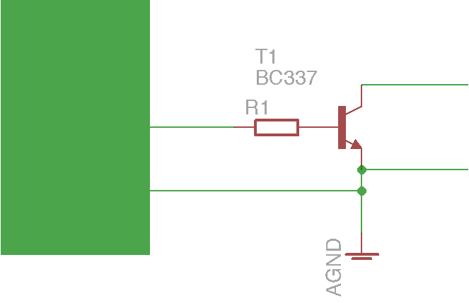

ich habe ein Problem mit einem BC337 Transistor als Schalter. Grob sieht
das etwa so aus wie angehängt.
Ich habe einen Attiny 45, der ein 5V Signal auf die Basis über einen
470Ohm Widerstand gibt.
Der Kollektor liegt an +24V, der Emitter am gemeinsamen GND. Es handelt
sich bei dem Verbraucher um einen elektrischen Türöffner, wie genau der
aussieht, weiß ich leider nicht. Wenn ich die beiden Kontakte manuell
kurzschließe, messe ich einen Strom von ~50mA.
Beim schalten über den Transistor passiert nichts. Ich messe 5V gegen
GND an der Basis, natürlich 0V am Emitter und die vollen 24V am
Kollektor. Wenn ich aber messe, bricht die Spannung von 24V ein und der
Transistor schaltet..!?
Hab ich irgendwas übersehen?
Gast #2993118
> Wenn ich aber messe
> Ich messe 5V gegen GND an der Basis
Dann ist der Transistor kaputt.
Also vielleicht:
Lockere Kontakte die du mit den Messprüfspitzen zusammendrpückst ?
Hat dein Türöffner auch eine Freilaufdiode ?
Ist AGND und GND miteinander verbunden ?
Ist Masse der 24V mit Masse der 5V verbunden ?
Gast #2993124
kleiner Zusatz:
Der eigentliche Schalter für den Öffner ist in Reihe zu einem 270 Ohm
Widerstand. Wenn man den Schalter benutzt fließen nur 18mA, am
Widerstand fallen dabei 5V ab (passt ja soweit zusammen). Der Öffner hat
dann also einen Widerstand von ca. 1 kOhm...
Wechselstrom ist es nicht, sonst würde ich wohl nicht 5V bei der
Gleichstrommessung ablesen können.
Gast #2993135
Es ist alles fest verlötet, ich hätte eher auf den Innenwiderstand
getippt.. irgendwie ;)
Ich weiß es nicht, der ist.. in der Tür :) Die Tür darf ich leider nicht
anfassen.
Also, es heißt hier nur AGND, an sich gibt es aber nur ein GND. An GND
angeschlossen waren beim Test der Attiny, das Spannung liefernde
Labornetzteil und der Emitter vom BC337.
Gast #2993174
> Ich weiß es nicht
Das ist schlecht, ohne Freilaufdiode beschädigt es deinen Transistor und
vielleicht auch durch ihn hindurch gleich noch den uC.

Gast #2993431
Na gut, bau ich noch ein
> Spannung wofür, den Türöffner oder den ATTiny ?
Nur den Attiny.
> Nur zur Erklärung
Ok, mein Basiswiderstand ist viel (Faktor 10) zu klein, aber das sollte
ja das Schalten nicht verschlechtern. Was mache ich mit der asc-Datei?
Ist die für einen Schaltungssimulator oder sowas?
Gast #2993456
+1!
Relaisspulen, Motoren, "hart" angesteuerte Lautsprecher, Elektromagneten
aller Art.... immer mit Freilaufdioden versehen wenn man keinen guten
Grund (zB Last muss umgepolt werden können..) hat dies nicht zu tun.
Gast #2994110
Das teste ich!
ich habe jetzt ein Relais, das ich mit dem Transistor schalte, auch eine
Diode parallel zu den Relaiseingängen. Es schaltet jetzt wie es soll,
ich habe jetzt aber ein anderes Problem, das mit dem Schalter an sich
nichts zu tun hat.

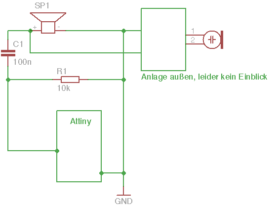

Kleine Projektbeschreibung:
Ich möchte auf Basis des Attiny eine Türöffnung mit einem Klopfcode
einrichten. Ich habe also ein Programm geschrieben, das Rhythmen erkennt
und bei Rhythmen, die Abweichungen vom Vorgaberhythmus im
Toleranzbereich haben, die Tür öffnet. Derzeit habe ich die
Impulseingabe an einem analogen Eingang des Attiny, die Eingabeerkennung
startet, sobald man klingelt und der Summer innen Spannung bekommt (das
wird auf einem anderen Pin gemessen). Soweit funktioniert das, solange
ich die Impulse über den Taster eingebe, der noch am analogen Eingang
hängt. Vor dem Eingang habe ich einen kleinen Kondensator, die
Ritto-Anlage hat auf fast jeder Leitung, auch bei der Leitung für
Lautsprecher und Mikrofon, unverständlicherweise 12V Gleichspannung
anliegen..
Jedenfalls wird der Impuls, den ich direkt am Lautsprecherpin abgreife
nicht erkannt. Der Analogpin liegt mit 10kOhm an Masse, ist der
Widerstand etwa schon zu klein?..
Adrian
