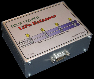

von Stefan S. (novafly)
Hallo Thomas,
warum willst du das eigentlich mit einem Controller machen? Ist das
nicht etwas zu oversized?
Einfach gehts mit ein paar OPs und etwas Hühnerfutter:
http://www.kc-world.de/LiPo-Balancer.htm
BTW: den IC1B kannst du weglassen, wenn du keine Fehleranzeige
benötigst. Die Referenz am OP gehört dann auf 4,1V angepasst (LiPo =
4,2V).
Stefan
P.S Wenn du einen Equalizer (anstatt einem Balancer) bauen möchtest,
musst die die Referenzen der OPs nur an eine Widerstandskaskade hängen.
Ach ja,
hab vor einiger Zeit auch nen 4x Balancer gebaut (Eigenkonstruktion),
Schaltplan siehe Anhang.
Funktioniert heute noch fehlerfrei.
Stefan

von Rafi D. (alexanderw)
Ist das richtig das die obige Schaltung von Stefan mit dem 7665
zu den jeweiligen Zellen parallel zugeschaltet wird?
Zelle    Stefan's Schaltung
hoffe der "schaltplan" ist verständlich...
von Matthias X. (current_user)
Ja stimmt.
