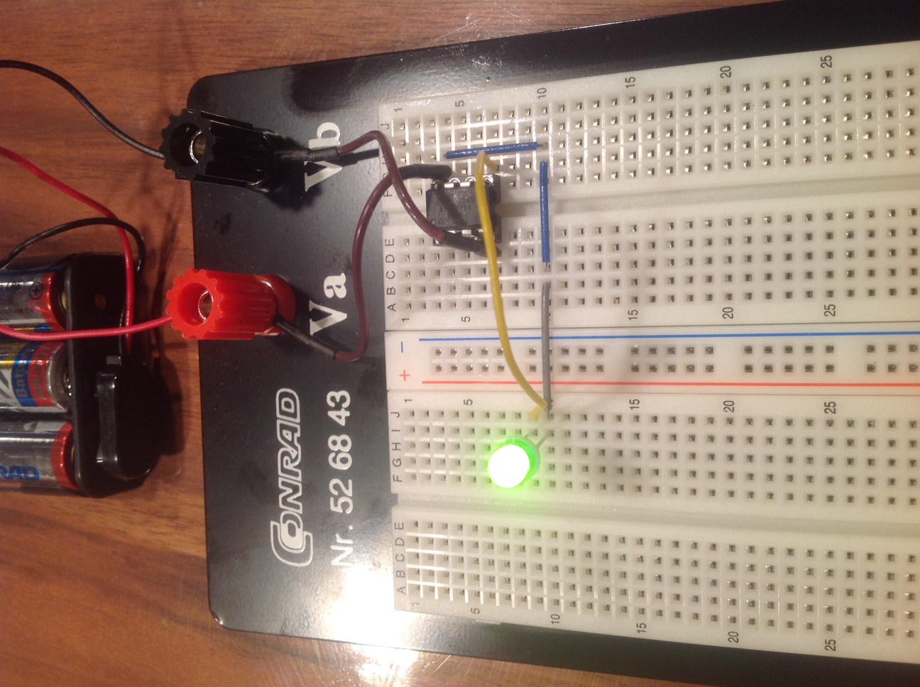

bin gerade dabei, mich mit der Funktionsweise des ATtiny vertraut zu
machen. Dazu habe ich eine einfache Schaltung (siehe Anhang) und
folgendes kleine Programm geschrieben:
<c>#include <avr/io.h>
#include <avr/delay.h>
int main(void)
  DDRB = 0x00111111;
  while (1)
    PORTB = 0x00111111;
    _delay_ms(500);
    PORTB = 0x00000000;
    _delay_ms(500);
}</c>
Ziel ist es, an BP0 bis PB5 LEDs zum Blinken zu bringen. Dazu wechsele
ich das gelbe Kabel einfach an die einzelnen PINs. Seltsamerweise blinkt
die LED nur an PB0 und PB4. An BP1, PB2 und PB3 bleibt die LED aus.
Woran kann das liegen? Kann mir jemand helfen? Habe schon verschiedene
Variationen im Programm und in der Schaltung probiert, aber komme der
Sache nicht auf den Grund - was übersehe ich da?

von Floh (Gast)
Vorwiderstand für die LED drin?
Die Programm ist falsch.
PORTB = 0x00011111 ist hexadezimal nicht binär !!
Probiers mal mit PORTB = 0b00011111;
Wenn du ISP verwendest, kannst du PB5 nicht nutzen, da er als Reset
arbeitet. Dieser wird normalerweise auch über einen Widerstand auf Vcc
gelegt, damit der Controller nicht durch äußere Einflüsse resetet wird.
von Michael Becker (Gast)
Ahh, vielen Dank für die schnelle Hilfe - jetzt klappt's (natürlich)

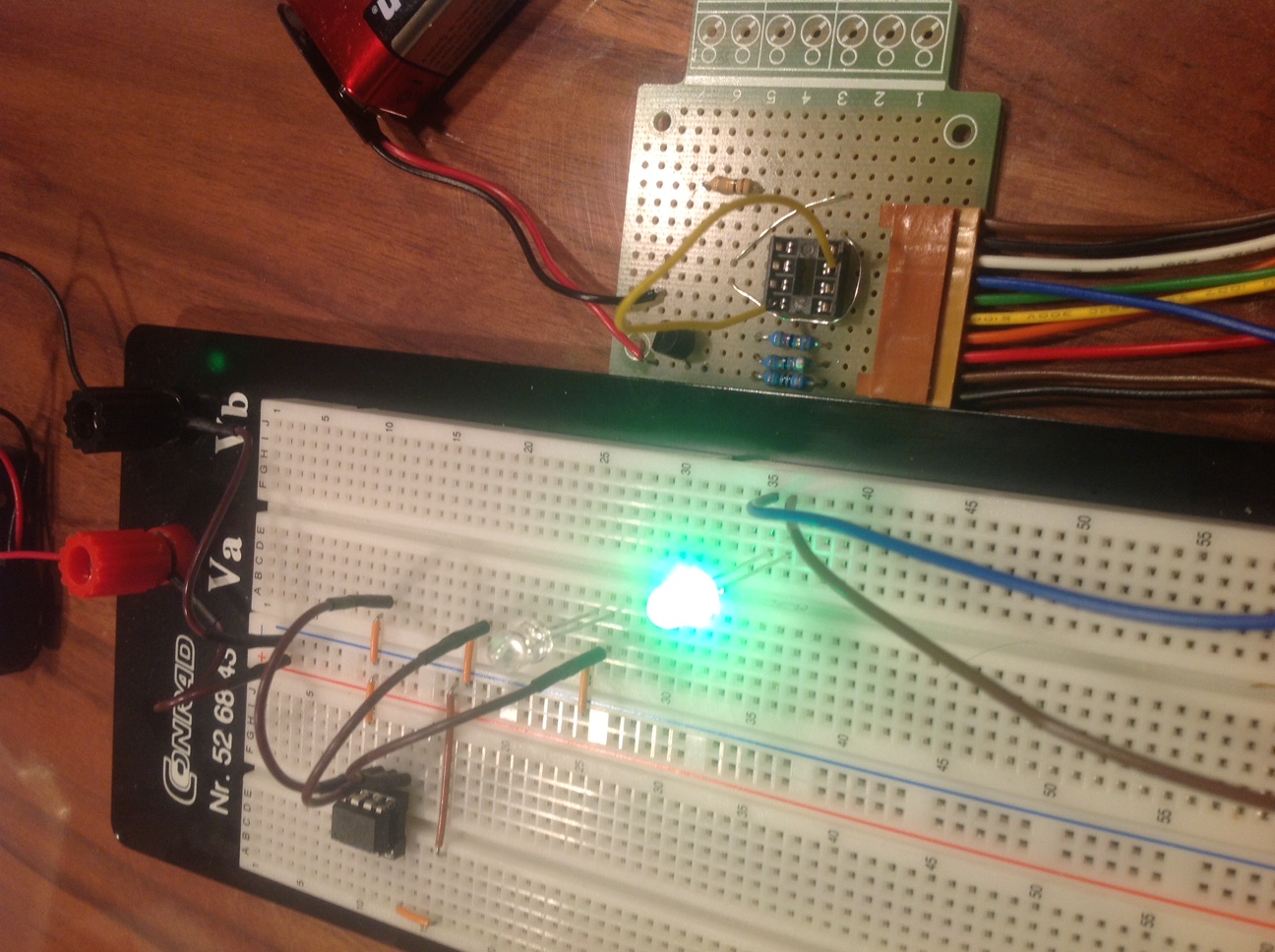

Habe noch eine Frage/Problem: Eigentlich möchte ich eine kleine
Alarmanlage für die LEGO-Eisenbahn meines Sohnes basteln (hab's
versprochen...) - bei Druck auf einen Taster sollen 3 LEDs abwechselnd
blinken und Sound über Speaker.
Ich habe dann gestern Abend eifrig gelötet (siehe Foto). Leider
funktioniert das auch nicht so, wie ich es mir vorstelle. Das Programm
scheint soweit ok zu sein (läuft auf myAVR MK2 und auch der Einbau auf
der Steckplatine zeigt Symptome, dass es prinzipiell gehen sollte). Bei
Anschluss an die selbst zusammengeschweißte Platine passiert aber nix,
kein Leuchten, kein Sound.
Wie kann ich prüfen, ob die Anschlüsse richtig gepatched sind? Meine
Idee (siehe Foto) war, den Socket von GND mit (z. B.) PB2 zu verbinden
(gelbes Kabel), um zu sehen, ob die Verbindung im Prinzip richtig
gelötet ist... das funktioniert bei allen Pins. Oder ist das kein
valider Testansatz, bin ich auf dem Holzweg?

von Thomas E. (thomase)
Wenn GND am Pin die Led zum leuchten bringen soll und sie mit Brücke an
GND auch leuchtet, ist das schon OK.
Die 3 blauen Widerstände sind wohl die Vorwiderstände für die Leds und
der braune der Basiswiderstand vom Transistor?
In der Schaltung fehlt noch ein 100nF-Stützkondensator zwischen Vcc und
GND so nah wie geht am Controller. Das ist das mit Abstand wichtigste
Bauteil der Digitaltechnik.
Zeig mal den Schaltplan und das Programm. Sonst kann man da nichts
weiter zu sagen.
ja genau
> und der braune der Basiswiderstand vom Transistor?
Der braune Widerstand ist 10kOhm am Reset-PIN. Das schwarze Ding ist der
Spannungswandler 9V > 5V.
Das sagt mir jetzt gar nix... gibt's dazu einen Link / Beitrag im Forum
/ Beispielschaltplan? Ich hab mir vor allem die Beispiele hier
angeschaut:
http://www.avr-asm-tutorial.net/avr_de/index.html
Kann das ein Grund sein, dass die Schaltung gar nicht geht? Zumal es ja
auf der Steckplatine soweit klappt (auch ohne dieses wichtige Teil)
Programm siehe Anhang. Schaltplan hatte ich noch nicht aufgezeichnet,
sondern mir nur so überlegt und dann losgelötet - ist wohl etwas
"hemdsärmlig". Aber prinzipieller Aufbau ist so:
- Nach der Batterie kommt zunächst der Spannungswandler.
- Dann geht es von + Pol weiter an 5 der 10 bunten Kabel:
--> für die LEDs Vorwiderstände
--> für Speaker direkt ohne Widerstand
--> einer an VCC (auch ohne Widerstand)
- Die anderen 5 Kabel sind mit PB0 bis PB4 verbunden.
- GND führt an den - Pol der Batterie
- und dann noch der 10KOhm Widerstand zwischen VCC und Reset
Werde mal einen Schaltplan zeichnen, oder kannst Du mit der Beschreibung
was anfangen? Danke!!
Vielen lieben Dank für die Tipps zum Coding - da gibt es sicher noch
Verbesserungspotenzial für eine Version 2, 3, 4 usw. :-) ich beschäftige
mich erst seit ein paar Tagen mit C - und Assembler hatte ich in der
Jugendzeit mal auf dem C64 etwas programmiert. Ansonsten kenne ich eher
die höheren Programmiersprachen (C#, Java, VisualBasic) - und da kümmert
man sich um viele Aspekte ja gar nicht so. Generell wird das mit dem
Coding aber schon hinhauen - viel schwerer tue ich mir bei der Hardware
und den Grundlagen der Elektrotechnik...
Ich hatte das Programm (da es nicht gelaufen ist) testweise um die
ganzen Teile für den Taster und den Sound verkürzt - also nur noch 3
LEDs sollen blinken/leuchten. Das komische ist, dass das Programm auf
meinem Test-Steckboard funktioniert, aber auf der selbst gebastelten
Platine nicht. Ok, ich hatte auch vorgestern zum ersten Mal einen
Lötkolben in der Hand... da ich mir nicht 100% sicher bin, dass alles
richtig verbunden ist, habe ich über die Brücke getestet - und dann geht
die LED ja auch an. Kann mir einfach nicht erklären, warum das Programm
einmal funktioniert und einmal nicht (also wo genau der Unterschied
zwischen Steckplatine und verlöteter Platine steckt...)
> Nochmal alles durchmessen und dann wird das schon.
Was/wie kann bzw. soll ich messen? Mir ist nur die Brücke eingefallen
(habe auch kaum Gerätschaften..)
> Willst ja nicht ewig mit deinem Sohn Schienenersatzverkehr spielen.
Das war der Auslöser, mich in die Thematik einzuarbeiten. Mein
eigentliches "Projekt" ist eine Steuerung der Weichen über
IR-Fernsteuerung und Servo. Dazu gibt es ja eine gute Vorlage:
http://www.avr-asm-tutorial.net/avr_de/ir/ir_tx/ir_tx.html
Habe auch einen Plan im Kopf, wie das theoretisch gehen sollte, aber ist
wohl noch ein weiter Weg... jetzt muss ich erst mal eine LED auf meiner
selbstgebastelten Platine zum Strahlen bringen...
VG Michael
Erst mal nochmal vielen Dank für die nächtliche Unterstützung!!
Ich habe heute früh alles neu gelötet - und es klappt (fast alles) :-))
Lauflicht und Speaker funktionieren (alle Outputs). Der Taster zum Ein-
und Ausschalten leider noch nicht auf der selbst gelöteten Platine.
Vermutlich habe ich einen Fehler drin (?):
Der Taster hängt zwischen PB4 und VCC, und nicht (wie ich jetzt in
einigen Beispielen gesehen habe) zwischen PB4 und GND... zwischen PB4
und GND geht der Taster mit folgendem Code (auf Steckplatine getestet):
int main(void)
  DDRB = 0b00000001; // LED an PB0
  PORTB = 0b00010000; // Taster an PB4
  while (1)
    if ((PINB & 0b00010000) != 0)
      // Taste nicht gedrückt --> LED aus
      PORTB = 0b00010001;
    else
      // Taste gedrückt --> LED an
      PORTB = 0b00010000;
Frage: Wenn der Taster zwischen PB4 und VCC (statt GND) hängt, kann ich
da softwaremäßig noch etwas retten? Oder muss ich umlöten?
Noch eine Frage: Nach meinem Verständnis können LEDs zwischen Pin und
VCC oder zwischen Pin und GND hängen - die LED geht dann in einem Fall
bei gesetztem Bit an und im anderen Fall bei gelöschtem Bit. Stimmt das
so?
PS: Sorry, dass ich mir die 0bxxxxxx Schreibweise noch nicht abgewöhnt
habe ;-) die Syntax (0 << 2) versteh ich noch nicht ganz - bleiben da
alle Bits, die nicht explizit gesetzt/gelöscht werden, unverändert? Und
wie würde ich dieses Statement (Prüfen ob PB4 nicht gesetzt ist) in der
"eleganteren" Syntax formulieren:
VG Michael
