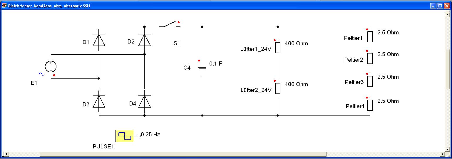

ich habe das Problem das ich ungef. 2sec ~200 Watt speichern muss.
Die möchte ich durch einen entsprechenden Boostcap (~10F)
bewerkstelligen.
Leider haben Kondensatoren in dieser Kapazitätsgröße den Nachteil das
sie eine sehr niedere Durchschlagspannung besitzen ( größer 2F sind 2.7V
die Grenze).
Da ich nun aber 50V Quellenspannung habe, die ich Paralell zu dem
Kondensator schalten möchte und die Last um die 5A zieht, suche ich eine
Alternative.
Fals ich einen Abwärtswandler von 50V auf ~2.5V bauen würde, würde der
Strom dementsprechen in die Höhe schießen (Pin=Pout).
Für Vorschläge wäre ich Dankbar.

OP #2998236
> Du musst entsprechend viele Doppelschichtkondensatoren samt Symmetrier-
> schaltung in Reihe schalten. Genauso machen  das professionelle
> Anwender, z.B. im Automobilbereich auch.
> Gruss
> Harald
Welche Symetrieschaltung meinst du da genau?
Bei 50V bräuchte ich halt 50/2.5V=20 Kondensatoren á 5-10€ und
dementsprechenden hohen Kapazitäten. Um 10F hinzubekommen müsste jeder
Kondensator 200F haben...
@fonsana
Dort war die Frage womit ich am besten 200W über 2sec speichern kann.
Diese Antwort habe ich ja jetzt, jetzt fehlt mir eben die passende
Schaltung dazu.

OP #2998327
fonsana schrieb:
> Das ist und bleibt falsch.
> Denen ist das vollkommen egal, ob die
> (2 s mit 200W + 2s mit 0w)=400Ws
> laufen oder
> (4s mit 100W)=400Ws.
Genau deshalb habe ich ja eine Testreihe durchgeführt, siehe:
Willi S. schrieb:
> Frohes neues,
> Ich habe nun, wie bereits angekündigt, 2 Verschiedene Testversuche
> durchgeführt. Zu kühlendes Medium: 500ml Wasser (Raumtemperatur = 21C°)
> 1. 1 Peltierelement durch Induktions-strom über Gleichrichter, über
> Glättungskondensator, in Reihe mit 10 Ohm Widerstand, mit U=12.5V
> und I=3.5A
> (Aufbau im Anhang)
>     Ergebnis: Kühlung von Raumtemperatur auf <10C° in ->>>2h 15min<<<-
> 2. 1 Peltierelement direkt an ein Labornetzteil mit U=12.5V und I=3.5A
>     Ergebnis: Kühlung von Raumtemperatur auf <10C° in ->>>30min<<<-
> Daraus schließe ich das es doch sehr sinnvoll sein wird wenn ich diese
> 0.25Hz (T=4s, 2sec an 2sec aus) die das Induktionselement (leider)
> erzeugt, durch einen entsprechenden 50F Maxwell Boostcap glätte um diese
> 2 Sekunden überbrücken zu können.
Gast #2998930
>> und I=3.5A
>> (Aufbau im Anhang)
1. sind das nur 42W Leistung
2. haettest Du konsquenterweise den 2ten Teil mit der halben
Kuehlleistung fahren muessen.
2a. Allerdings war ich da auf der falschen Faehrte, die Kuehlleistung
haengt nicht von der aufgenommenen Leistung ab, sondern direkt nur vom
Strom.
2b. demzufolge muss der 2te Teil mit 1,75A gemessen werden. Vermutlich
aehnelt dann das Ergebnis dem ersten Teil.
3. Deine Simulation ganz oben verwendet ein falsches Eingangssignal.
fonsana
OP #2999672
Klar sind das nur 1/4 der Leistung da ich nur mit einem Peltierelement
getestet habe und die restlichen 3/4 der Leistung in nem
Leistungswiderstand verbraten habe
Im Endprodukt werden dann zusätzlich 3 weitere Peltierelemente anstatt
dem Widerstand verbaut.
Die schleppende Kühlleistung war doch das Ergebnis meines Tests, oder
was meinst du?
Eingangssignal isn Sinus, diese Rechteckfunktion dient nur dem idealen
Schalter um die 2sec totzeit zu simulieren.
Gast #3001837
> was meinst du?
Ich meine, dass Du nicht (12.5V 3,5A 50% ED) (Induktionsplatte) mit
(12.5V 3,5A 100%ED) (Netzteil miteinander vergleichen kannst.
fonsana
