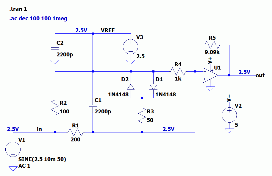

Hallo ,
ich versuche gerade eine Bergrenzung schaltung zu verstehen und
nachzusimmulieren .
Der Zweck der Schaltung ist , ein Band von einem Signal abzuschneiden um
die Oberwellen zu filtern . im Anhang ist die Originale Schaltung ,
sowie ein LT-spice Modell .
-ist die V_ref die virtuelle Masse ? (Vref=5V)
wenn so was stimmt ,wäre der Potential an der Ground dann -5V ?
- wozu sind die Kondensatoren ? es ist ein Vorfilter ?
-zu meine LT-Spice Simulation :
wenn man die Eingang- und Ausgang plotet ,sieht man dass die die
spannung am ausgang abgeschnitten worden ist , würde gern wissen , wie
man die ober und untergrenze der Ausgangspanng auslegt
-hängt es  wahrscheinlich mit der Kennlinie der diode, wann sie
durchschaltet?
Danke im Voraus
Gruß salo tajo

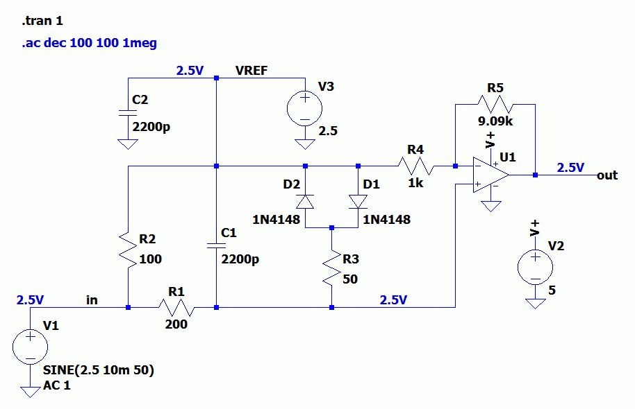

Das geht einfacher, wenn du einen OPA als invertierenden Verstärker
schaltest und zusätlich vom Ausgang zu -Eingang zwei Zehnerdioden
anti-seriell schaltest. Dann ist die Spannungsbegrenzung
Zehnerspannung+0,7V.
Bei kleineren Spannungen kannst du auch statt den Zehnerdioden zwei LEDs
anti-parallel schalten.
Infrarot = 1,2V, Rot = 1.5V ... Blau = 3,2V.

Die Eingangspannung ist doch V_(Trans_A)- V_ref , oder hast du die
Eingangspannung mit absicht mit der  Masse angeschlossen ?
V_ref ist doch die Virt Masse , damit ich Mein OP an Ground anschließen
kann . die Schalung wurde so ausgelegt, um kleinere Spannung (im Bereich
von mv zu verstärken ) mit überschwingug zu verstärkern .

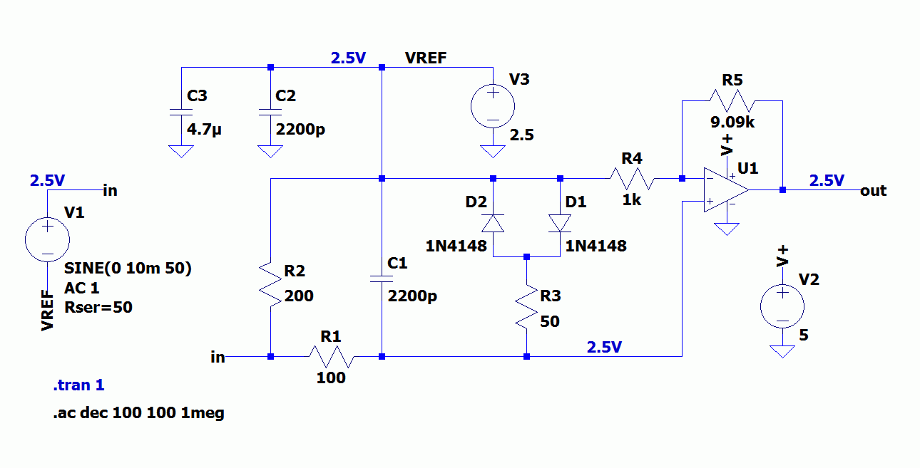

Dann nimm meine .asc Datei und mal die Spannungsquelle so rein wie du
sie haben willst. Wo ist da jezt das Problem?
Du musst die uns unbekannte Schaltung davor auch zeigen, da ich davon
ausgehe, dass du dir deren Ersatzschaltung falsch vorstellst.
