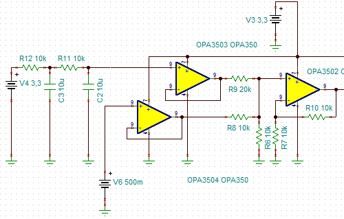

Ich habe ein Problem und ich hoffe, ihr könnt mir helfen. Ich habe einen
Schaltplan angehängt - was ich genau vorhabe:
Am Ausgang des rechten OPs möchte ich eine Ausgangsspannung von 250mV
bis 2V haben. Der Offset von 250mV ist wichtig! Dieses Ergebnis soll
heraus kommen, wenn am Eingang ganz links eine PWM eine Analogspannung
zwischen 0 und 3,3V ausgibt. Für den Offset von den 250mV am Ausgang
habe ich den weiteren OP eingeführt, der mit einem Spannungsteiler eine
beliebige Spannung zwischen 0 und 3V zuführen kann.
Nur mein Problem ist, dass ich es verdammt nochmal nicht hinbekomme, die
Widerstände, über die die zwei Spannungen zusammengeführt werden,
richtig zu dimensionieren. Ich habe es schon auf dem Papier versucht und
ich habe bereits etliche Werte bei der Somulation eingegeben...ohne
Erfolg. Die beeinflussen sich natürlich alle gegenseitig.
Kann mir bitte jemand helfen, wie ich das richtig dimensionieren kann?
