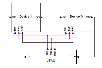

ich möchte zwei STM32 die über das JTAG-Interface
miteinander verbunden sind programmieren
 --> TDI [uC1] TDO --> TDI [uC2] TDO -->

==> funktioniert die Chainprogrammierung auch mit dem ST-Link/V2 ?
    wenn ja mit welcher Software ?
    {Info: STM32 ST-LINK Utility -> bittet keine Option dafür }

Prinzipiell kannst Du den Blackmagic Debugger auf den ST Link
aufspielen. Blackmagic erkennt eine Jtag Kette mit ausgewaehlten
Bausteinen.
Allerdings muss du dazu einen physikalischen Zugang zum Chip der ST
Links bereitstellen, wohl ueber SWD an CN1. Und einen Weg zurück zum ST
Link gibt es dann auch nicht, aber warum sollte man das wollen?
Ich habe hier einen lokalen Branch, der das mit dem ST Link auf den
Discovery Boards macht. Man schabt dabei aber an der 64 k Flash Grenze
des STM32F103C8 der ST-Links. Und auf den Discovery Boards braucht man
auch nicht das JTAG Modul und spart somit Code.Ich versuche gerade, das
ganze auch auf einem STM32F107 Board zum laufen zu bringen, hänge aber
gerade. Bei Bedarf schicke ich Dir das lokale Git Repo als Tar File (4
MByte). Ich will aber  noch nicht nach Github hochladen, da ich dann
noch Änderungen in der Git Historie machen kann...
