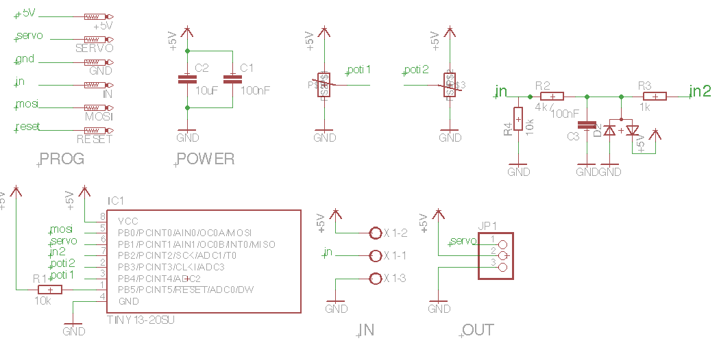

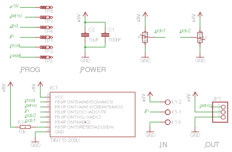

Hallo Forum!
Ich habe eine kleine Schaltung mit einem Tiny13 aufgebaut.
Es werden zwei durch Potis einstellbare Spannungen mit den AD Wandlern
eingelesen.
Auf PB1 (Signal "servo") wird ein Servosignal fuer ein Modellbauservo
ausgegeben. Abhaengig vom Pegel an PB2 (Signal "in") wird eine von zwei
verschiedene Pulsdauern ausgegeben. Diese sind durch die Potis
einstellbar.
Das funktioniert unter "Laborbedingungen" auch alles soweit.
ABER:
Ich will diese Schaltung insgesamt sechs mal verteilt im Haus einsetzen.
Sie wird durch ein zentrales 5,5Volt Netzteil gespeist und das Signal
"in" kommt von einem SPS Relaisausgang. Die Leitungen werden irgendwo in
der Groessenordnung von 50m lang sein und unter Umstaenden auch parallel
mit 230V/50Hz Leitungen im Rohr liegen.
- Mit welchen zusaetzlichen Problemen kann/muss ich im vorhinein rechnen
und wie kann ich diesen begegnen?
- Reicht die Kapazitaet am Eingang?
- Dioden nach GND und +5V beim Signal "in"?
- Resetbeschaltung ausreichend?
Vielen Dank fuer eure Muehe.
LG Stefan

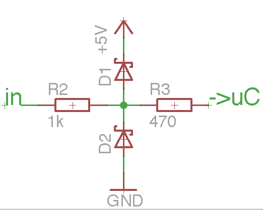

OP #3002721
[EDIT]:
Hatte das falsche Datenblatt angehaengt, nun stimmt's!
Vielen Danke fuer die Antworten.

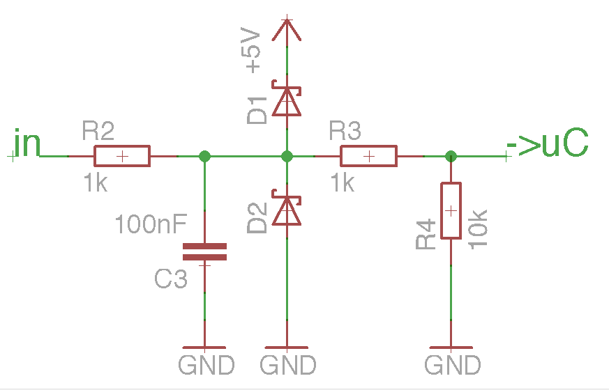

Basierend darauf habe ich nun den Schaltplan im Anhang gezeichnet.
R4: Den passenden Wert muss ich noch aus dem Relaisdatenblatt suchen.
R2, R3: PI mal Daumen mit 1k gewaehlt.
C3: Welche Werte sind hier sinnvoll?
D1, D2: Im verlinkten Beitrag (ADC Beschaltung) sind 1N4729A
eingezeichnet.
Das sind Zenerdioden mit Vz = 3,6V und Ptot = 1.0Watt
Wuerde meine Bauteile gerne bei Conrad kaufen.
Passt diese:
http://www.conrad.at/ce/de/product/141763/SMD-Zener-Diode-05-W-Diotec-ZMM-33-Gehaeuseart-MiniMELF-Ptot-500-mW-Zenerspannung-33-V/6203100
Vz = 3,3V und Ptot = 0.5Watt
Datenblaetter siehe Anhang.
Passt die Schaltung so und was sagt ihr zu den Werten der Bauteile?
Warum werden Zener Dioden verwendet?
Mit der bitte um Antworten.
LG Stefan
#3002903
R4 sollte ganz am Eingang sein (zwischen "in" und "GND"); sonst fließt
ja eventuell nicht genug Strom über den Kontakt, bzw. man kann dann das
Filter (fast) unabhängig von dem erforderlichen Kontaktstrom
dimensionieren.
R2 würde ich noch größer machen, max. 10kOhm.
100n ist schon mal ganz gut. Je größer C3 ist, um stärker wirkt das
Filter, aber auch um so größer ist auch die Reaktionszeit des Eingangs.
> eingezeichnet.
Da habe nicht genau geschaut, sondern nur das Prinzip mit den Dioden
gesehen :-(
Es sollen keine Zenerdioden sein, sondern Schottky-Dioden. Die gibt es
schon wunderbar fertig mit 2 Stck. in einem Gehäuse: BAT54S.
Gruß Dietrich
OP #3009400
Hallo Dietrich!
Wieder mal vielen Dank.
Habe nun alle deine Vorschlaege betreffend Eingangsschutzschaltung
eingearbeitet. Ergebnis siehe Anhang.
Beim Spannungsregler bin ich immer noch unschluessig. Werde die ganze
Schaltung mal ohne aufbauen, eine Leitung einziehen und mir dann die
realen Werte ansehen. Spannungsabfall, Spannungsspitzen, etc...
LG Stefan

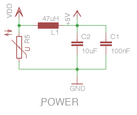

Mit Blick auf
http://www.dse-faq.elektronik-kompendium.de/dse-faq.htm#F.23
schlage ich ~47uH Serieninduktivitaet vor.
Konkrete Bauteile:
http://www.conrad.at/ce/de/product/434444/Fastron-SMD-Induktivitaet-Bauform-1008F-1008F-330K-180-mA
oder
http://www.conrad.at/ce/de/product/535761/Miniatur-Festinduktivitaet-in-Widerstandsbauform-DROSSEL-47-UH-Induktivitaet-47-H-R-24-77-MHz-200-mA/SHOP_AREA_17429&promotionareaSearchDetail=005
SMD ist bei Conrad leider etwas Mangelware :-(
Passt folgender Scheibenvarisor:
http://www.conrad.at/ce/de/product/500748/Epcos-Scheiben-Varistor-ungegurtet-B72207S400K101-Varistor-Spannung-68-V/SHOP_AREA_17428&promotionareaSearchDetail=005
oder alternativ folgende TVS-Diode:
http://www.conrad.at/ce/de/product/167967/Ueberspannungsschutzdiode-Suppressor-Diode-Diotec-P-6-KE-6-V-8-CA-Gehaeuseart-DO-15-IPP-57-A-UB-5-V
Als Pufferkondensator ist im Moment ein 20V 10uF Tantal SMD vorgesehen.
Ich schaetze mal mit "ordentlich" meinst du 100uF aufwaerts.
Ist der Varistor besser vor oder hinter der Serieninduktivitaet?
Falls ich eine Diode nehme dann muss sie hinter der Induktivität,
richtig?
LG Stefan

#3010164
> Konkrete Bauteile:
> http://www.conrad.at/ce/de/product/434444/Fastron-...
> oder
> http://www.conrad.at/ce/de/product/535761/Miniatur...
Da musst Du neben dem max. Strom (wegen Sättigung) auch den
DC-Widerstand betrachten: wieviel Verlustleistung  verheizt Du in der
Drossel (Erwärmung) und wieviel Spannungsabfall tolerierst Du. Das hat
also auch damit zu tun, ob Du einen eigenen Regler spendierst bzw. mit
welcher Spannung Du versorgen willst.
> http://www.conrad.at/ce/de/product/500748/Epcos-Sc...
> http://www.conrad.at/ce/de/product/167967/Ueberspa...
Beim dem ausgewählten Varistor ist die Spannung zu hoch. Zur
Dimensionierung: bei Deiner max. Versorgungsspannung soll der Querstrom
garantiert kein genug sein.
> richtig?
So sehe ich das auch; der Varistor verträgt mehr, begrenzt die Spannung
aber schlechter (ist "weicher"). Ideal ist natürlich ein Varistor vor
der Drossel (Grobschutz) und eine Diode dahinter (Feinschutz).
Ob das jetzt allerdings übertrieben ist, ist schwer zu sagen.

Hallo Dietrich!
Bei conrad werde ich einfach nicht fuendig.
Habe jetzt beschlossen auch bei reichelt zu bestellen.
Daher meine neuen Vorschlaege:
http://www.reichelt.de/Fest-Induktivitaeten-axial/L-HBCC-47-/3/index.html?;ACTION=3;LA=446;ARTICLE=86464;GROUPID=3179;artnr=L-HBCC+47%C2%B5;SID=13UPwjzX8AAAIAABcrNlY411c00e57c1a75c8bc75214683e24cf6
Axial Festinduktivität mit 47uH mit einem DC Widerstand von max. 0.5Ohm
und DC Strom von max. 0.8A. Das reicht mir locker aus und mit dem
Spannungsabfall von 250mV bei 0.5Ohm und 0.5A kann ich auch leben.

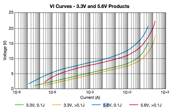

http://www.reichelt.de/Heissleiter-Varistoren/VC-1206-05/3/index.html?;ACTION=3;LA=446;ARTICLE=42481;GROUPID=3114;artnr=VC+1206-05;SID=13UPwjzX8AAAIAABcrNlY411c00e57c1a75c8bc75214683e24cf6
SMD Varistor in 1206 mit 5,6V Betriebsspannung, 0.1Joule, und einem
Querstrom in der Größenordnung von 10^-6A.
Nur zum Verständnis: Welche Zenerspannung müsste eine geignete Diode
haben?
5,6V?
LG Stefan
#3010337
Das sieht gut aus.
> http://www.reichelt.de/Heissleiter-Varistoren/VC-1...
Im Datenblatt habe ich zumindest auf die Schnelle keine genauen Angaben
über Toleranzen und Ströme bei der "Betriebsspannung" gefunden.
> haben?
So, dass unter Berücksichtigung aller Toleranzen der Strom in der Diode
klein genug ist (->Datenblatt). Was Deine max. Versorgungsspannung sein
soll, musst Du "beschließen".
Gruß Dietrich

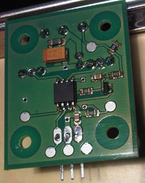

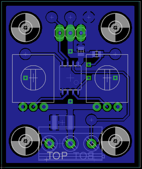

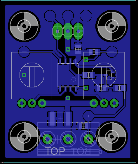

Hallo Leute!
Vielen Dank fuer die Hilfe bisher.
Habe gestern den ersten Prototyp bestückt, aber leider noch nicht
programmiert. Hier gibts mal Fotos davon und von meinem
Programmieradapter.
Ich habe mit einem "Infrared IC Heater T962" gearbeitet. Beim ersten
Profil das ich probiert habe reichte die Temperatur nicht ganz aus. Die
Loetpaste hat sich zwar auf die Pads zurueckgezogen, aber war noch
"milchig-grau".
Dann hab ich ein anderes Profil mit ca. 240°C Spitze fuer fast 30sek.
verwendet. Das duerfte dann zuviel gewesen sein wenn ich mir die
unschoenen Loetstellen ansehe. Von was koennen die sonst noch kommen?
LG Stefan

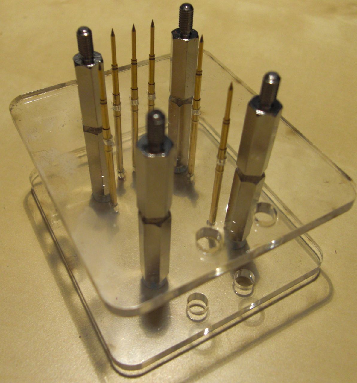

OP #3106470
Hallo Jürgen!
Ich geb dir vollkommen recht, ein paar angelötete Drähte hätten
gereicht.
ABER:
- Ich wollt diese Technik mal probieren.
- Ich hab Zugang zu einem Lasercutter -> kein bohren, kein schneiden
- Es ist ein Hobby -> kein nennenswerter Preisdruck
- Die Abstandshalter kann man immer wieder verwenden
- "weil's geht" Mentalitaet
LG Stefan
