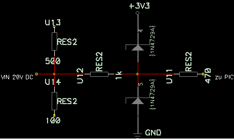

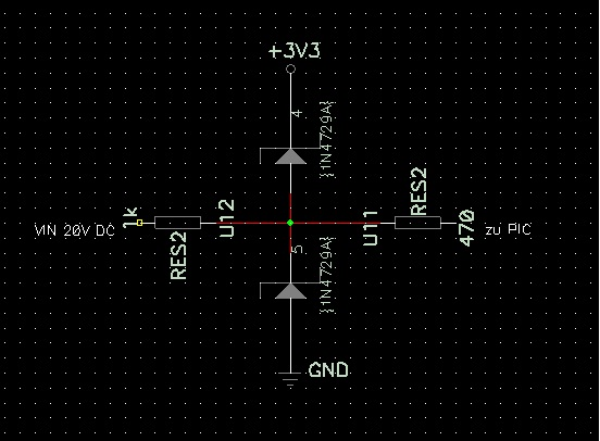

Gast #2989735
Jetzt mal von der galvanischen Trennung abgesehen ...
Die Eingangsbeschaltung des ADC (von einem PIC24 Microcontroller) soll
DC Spannungen bis zu 20V und ein paar 100mA abkönnen. Der PIC24 verträgt
an den Analogeingängen nur Spannungen kleiner als Vss-0,3V und nicht
größer als Vdd+0,3V (Vdd 3,3V).
Angaben genung ??
Bitte um Hilfe.

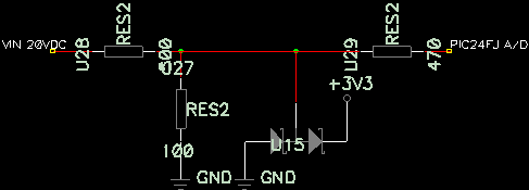

#2990507
Manu S schrieb:
> @1) Ich möchte einen Spannungsbereich von 0-20V messen.
> @2) Referenzspannung 3,3V
> @3) sowie 1 nur +- 2 bis 3V
> @4) Ja damit ist gemeint dass der Sensor einen Spannungsausgang hat der
> unter Umständen auch bis zu 100mA liefern kann
Das sieht doch schon mal gut aus. Jetzt blicke ich durch ;-))
Manu S schrieb:
> Bitte um Anmerkungen!!
Diese Schaltung würde ich "im Prinzip" nehmen (adcinput.png von 15:38).
Kommentare:
1. Der Spannungsteiler am Eingang sollte hochohmiger sein. Ich schätze
mal im 10kOhm-Bereich (s.unten: "ich kenne den PIC nicht näher").
2. Falls der PIC an den Analogeingängen Schutzdioden hat (ich habe auf
die Schnelle im Datenblatt nichts gefunden und kenne den PIC nicht
näher), brauchst Du bei so wenig Überspannung keine Dioden und den
weiteren Widerstand (470). Aber schaden tut es in keinem Falle und macht
den Eingang wesentlich robuster.
3. Ggf. ist es zur Verbesserung der Genauigkeit noch sinnvoll, einen
kleinen Kondensator (10nF?) am PIC-Eingang gegen GND zu schalten. Das
hängt davon ab,
- wie schnell die Änderungen des Messsignals sind, die Du erfassen
willst
- wie groß der S/H (Sample and Hold)-Kondensator und die Sample-Zeit im
PIC ist.
Gruß Dietrich

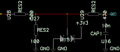

Gast #2991633
So das ist jetzt mein Letztentwurf meiner Eingangsbeschaltung für den
ADC des PIC24F.
Bitte um Überprüfung auf Korrektheit. :)

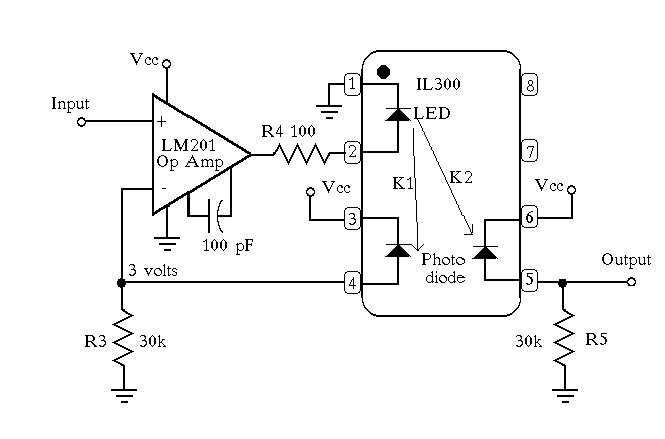

Jetzt noch zu meinem 2ten Thema galvanische Trennung.
Da ich den analogen Eingang zum µC hin galvanisch trennen möchte/muss
hab ich das mal gegoogelt.
Ich habe den HCNR201 linear analog Optokoppler gefunden. Sowie den IL300
der im Prinzip der gleiche ist.
Meine Frage jetzt funktioniert das wenn ich einen dieser linearen
Optokoppler vor meine Eingangsschaltung packe??
Bitte um Help!!

#2992210
Manu S schrieb:
> Welcher OpAmp eignet sich den am besten für ein 0-20V DC Signal am
> Eingang ?
Die Sache ist doch eine andere:
Hinter dem Optokoppler musst Du das Signal sowieso noch mit einem
Operationsverstärker aufbereiten werden und dort hast Du die Spannungen
im Griff bzw. wählst die geeignete Versorgungsspannung und den passenden
OPV + Beschaltung (es könnte vielleicht mit dem TS912 und 3,3V gehen).
Du musst also eher den OP am Eingang schützen, d.h. der Spannungsteiler
und die Schutzschaltung kommt nach vorne. Und dann hast Du ja auch keine
20V mehr am OPV.
Allerdings zur Dimensionierung: ich habe mit diesen Optokopplern noch
nicht gearbeitet, weiß also nicht aus dem Stand, ob das mit 3,3V
Versorgung und dem TS912 funktionieren kann.
Aber Du weist hoffentlich auch: der OPV am Eingang braucht eine eigene
Versorgungsspannung, natürlich potenzialgetrennt (sonst bringt das Ganze
ja nichts!). Dazu gibt es DC/DC-Wandler.
Oder Du hast noch eine Versorgungsspannung auf der Sensor-Seite, die
verwendet werden kann. Wenn da z.B. 24VDC zur Verfügung steht (die auch
den Sensor versorgt), kann man einen passende OPV direkt damit
betreiben. Dann sind 20V auch kein Problem mehr am Eingang (etwas Schutz
gegen Störungen wären trotzdem sinnvoll).
Gruß Dietrich
