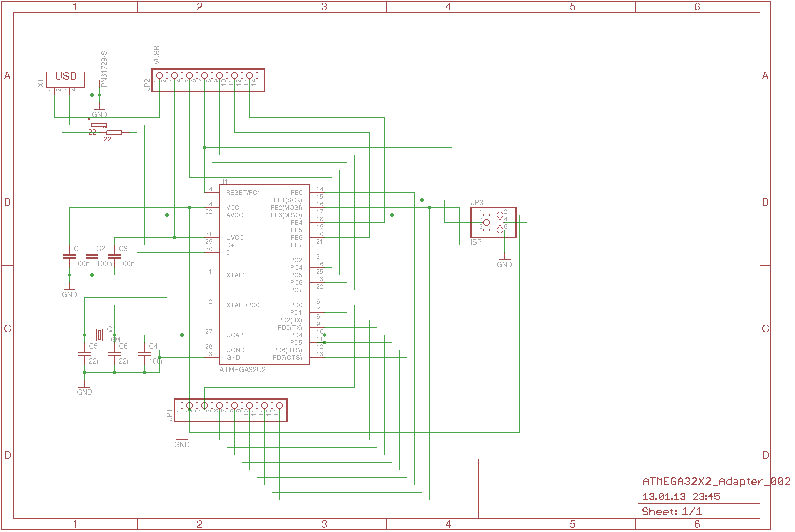

ich habe mir ein kleines Testboard für den ATMEGA32U2 gebaut. Es
entspricht praktisch 1-zu-1 den Adapterplatinen aus dem Guloshop
(https://guloshop.de/shop/Mikrocontroller/ATmega32U2-USB-DIP::21.html).
Die Platine sitzt auf einem Steckbrett. RESET ist darauf mit einem 10K
Pullup versehen.
Per dfu-programmer lässt sich das Ding auch wunderbar über USB
programmieren. Ich möchte aber den 16MHz-Crystal nutzen und daher die
Fuses setzen. Avrdude kann die Fuses zwar problemlos auslesen,
allerdings nicht schreiben. Die Ausgabe lautet:

Wenn ich nach dem Fehler google, finde ich zuhauf Einträge. Allerdings
bringen mich die Antworten bislang nicht weiter.
Ich habe avrdude mit verschiedenen Baudraten ausprobiert, aber alles
außer 115200 führt nur zu timeouts.
Ich weiß, dass die 100nF für VCAP nicht den Empfehlungen des Datenblatts
entsprechen. Aber gulo verkauft die Dinger mit der Beschaltung, da gehe
ich davon aus, dass das funktionieren sollte (habe auch mal testweise 1µ
parallel dazu geschaltet - hat nichts gebracht).
Die Programmierspannung kommt aus dem Programmer. Ich habe es allerdings
auch mit Spannungsversorgung per USB und durch die 3,3 und 5V eines
Arduino versucht - ohne Erfolg.
Ein weiterer Hinweis wäre evtl. der Programmer, der womöglich nicht mit
dem Chip klar kommt. Es handelt sich um ein Billig-Teil: MySmartUSB
light.
Ich verwende avrdude Version 5.11.1 aus den Repositories von Linux Mint.
Hat vielleicht noch jemand eine Idee, wo ich suchen könnte?

ich hab die Schaltung nach Monaten noch mal rausgekramt und
nachgeforscht. Im Datenblatt unter 23.5 dann folgenden Satz gefunden:
'The Boot Lock bits can be set in software and in Serial or Parallel
Programming mode, but they can be cleared by a Chip Erase command only.'
Und genau das war wohl das Problem (entspricht auch dem Hinweis von
Markus Weber). Chip gelöscht und Fuses ließen sich setzen. Dann den
LUFA-Bootloader draufgebrannt und alles toll.
