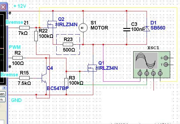

HI,
hab zurzeit eine schaltung aufgebaut und simuliert. Der Motor wird über
einen Mosfet und einer PWM vom Microkontroller angesteuert. wird nun der
gemessene strom zu hoch soll die PWM abgeschaltet werden (kann auch über
µC erfolgen) und der Motor mit dem 2. Mosfet gebremst werden.
Allerdings kann die schaltung so viel ich weis so ja nicht
funktionieren, da beide mosfets kuurzzeitig leitend werden.
Habe hier mal einen sehr schönen akrtikel oder tutorial dazu gefunden
nun kann ich dieses leider nicht mehr finden...
kann mir jemand helfen?
im Anhang findet ihr die Schaltung. Danke im Vorraus.
Wieso? Das hängt von deiner Ansteuerung ab. Ich würde das Bremssignal
eben erst dann einschalten, wenn das PWM Signal abgeschaltet ist, was
mit einer MC-Ansteuerung ja einfach zu realisieren ist. Der Bremsvorgang
sieht dann so aus:
1. PWM Signal deaktivieren und PWM Ausgang auf low.
2. Totzeit von ein paar uSec einfügen.
3. Bremssignal (evtl. mit PWM) aktivieren und die Wärme an R23 nutzen
Was mir auffällt: die Freilaufdiode begrenzt die Spannung am Motor bei
abgeschaltetem Q1 sowieso auf ca. -1V. Das ist ja schon fast die
maximale Bremswirkung.
Übrigens: Der Strom beim Bremsen ist negativ gegenüber dem Fahrbetrieb.
Der FET würde also invers betrieben, und die interne Diode ist dann auch
leitend.
Allerdings habe ich so aus dem Stand auch keine vernünftige Lösung
parat.
Gruß Dietrich

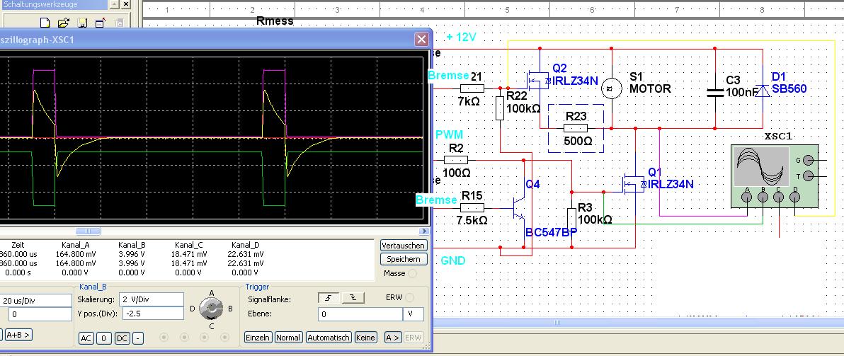

Die Gatespannung liegt durch die direkte ansteuerung vom AVR eben nur
bei 5V.
gut das mit der Bremse und der PWM wär möglich dann kann man sie eben
nur über den µC einschalten...
ja das dacht ich mir eben, dass die Diode leitet...
ich vermute dass wird auch die komische messung an Q2 erklären, dass ich
dann quasi mit der Basis den Strom durch den Mosfet messe? ich häng die
messung mal mit an.
Allerdings ist beim 2 Quadrantensteller der Mosfet auch so
reingeschaltet...
dh ich müsste den Widerstand eher an die diode mit ran schalten? aber
dann ändert sich doch die durchbruchspannung oder nicht?

Deine Schaltung ist merkwürdig. Normalerweise nimmt man eine einfache
Halbbrücke, aka 2 Quadrantensteller. Der kann beschleunigen und bremsen
in eine Richtung. Mit der passenden PWM-Erzeugeung kann man ganz sachte
anfahren und bremsen, oder auch knallhart.
C3 ist kontraproduktiv.
R23 ebenso.
Die Ansteuerung von Q1/Q2 ist viel zu schwach.
Wahrscheinlich fehlen auch die Pegelwandler für Q2.
