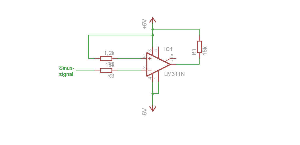

ich wollte eine ganz einfache Schaltung aufbauen mit dem LM311. Dieser
soll eine Sinusspannung mit einem Referenzsignal (Betriebsspannung)
vergelcihen ob dies Überschritten wird. Soll als Überspannungsschutz
dienen. Bei Überschreiten der Betriebsspannung soll ein Lowsignal ein
Reseteingang verursachen.
Die Schaltung habe ich beigefügt.
Mein Problem ist, dass er ein dauerhigh ausgibt egal was für eine
Spannung ich anlege.
Hab ich irgendwas vergessen, oder falsch gemacht?
Mfg
Franky

Die Spannung am invertierten Eingang kann nicht höher gehen als VCC
selbst, da sonst die internen Schutzdioden alles was darüber ist
ableiten.
Das heißt du vergleichst max. immer VCC mit VCC.

Hmm so ganz ersichtlich sind mir die Schutzdioden nicht im
Blockschaltbild. Ich sehe nur zwei Schottky-Dioden die
gegeneinandergerichtet sind (TI-Datenblatt S19). Wieso sie aber die
Spannung ableiten verstehe ich jedoch nicht, zumal die zulässigen
inputwerte bei +-30V liegen.
