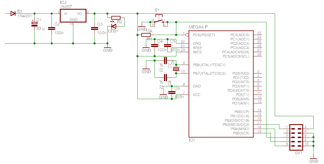

ich habe eine bitte an euch und zwar könnte sich jemand
die Schaltung im Anhang einmal ansehen und mich auf ggf.
gefundene Fehler aufmerksam machen ?
gruß,
Jan
von Weingut P. (weinbauer)
hinterm 7805 nen Elko 10µF schadet auch nicht
von Bodo (Gast)
Lass pin4 an SV1 frei.
Wird zeitweise anders verwendet.

AVCC sollte man abblocken wenn man Alalogeingänge verwenden will, was
man aber aus dem Schaltplan ohne weitere Erklärung nicht ersehen kann.

Nimm für den 7805 einen Low-Drop-Regler.
Z.B.
LP2950 Low drop, Dropout typ. 300mV, max. 100mA, Gehäuse TO92 /SO8
LM2940 Low drop, Dropout typ. 500mV, max. 1 A, Gehäuse TO220

47 nF oder 100 nF zwischen Reset-Pin und GND, ausser bei debugWire.

falls der ADC verwendet werden soll,
verbinde den AVCC über eine 10µH - Drossel mit VCC.

häng noch mal 1..10nF an Reset zu GND

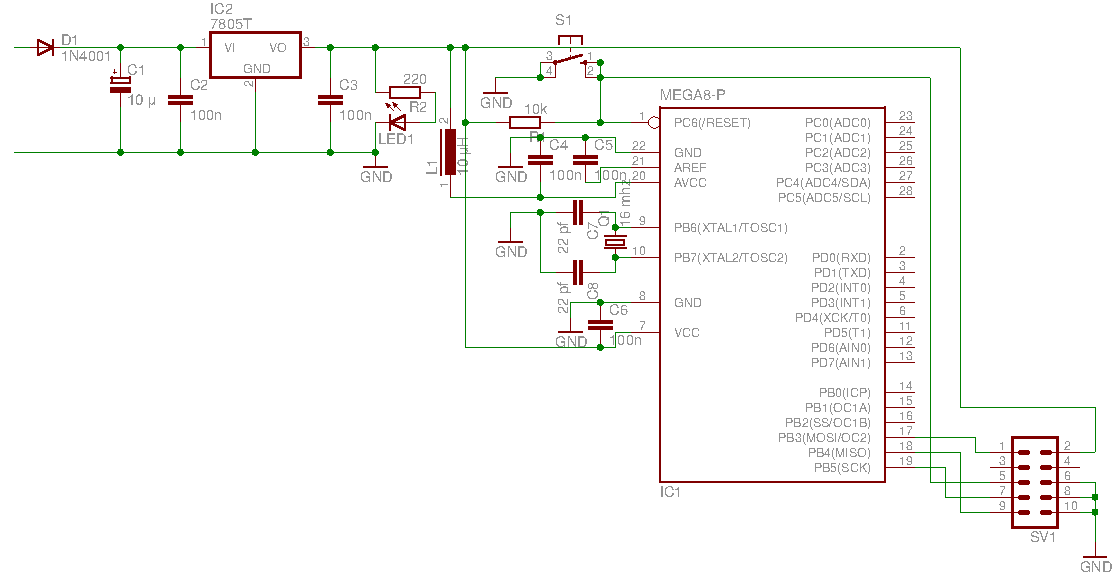

und zu den von euch genannten änderungen habe ich meinen
Schaltplan ein wenig ergänzt -> Siehe Anhang
Zu der Spannungsversorgung und den dazu möglichen Spannungsreglern
fangt dabei bitte nicht noch an zu streiten mir ist auch vorhin erst
beim durchlesen eurer Antworten aufgefallen das ich dazu noch keine
angaben gemacht habe ;-)
sry das war mein Fehler...
das ganze soll später wahlweise an 9 - 15V betrieben werden
gruß,
Jan

Mach mal C9 zwischen RESET und GND, nicht vor den Taster.

von Helmut L. (helmi1)
Und in Reihe zum Taster noch einen Widerstand von rund 100Ohm. Der
Taster wird es dir danken keine Kondensatoren mehr kurzschliessen zu
muessen.
von Christian G. (Gast)
Der Widerstand R2 (Vorwiderstand zur LED) hat noch keinen Wert.
Und wenn Du keinen genauen Takt brauchst kannst Du den Quarz Q1
(ebenfalls noch ohne Wert) weglassen.
Was soll denn da sonst noch so angeschlossen werden?
Ich habe mir es zur Angewohnheit gemacht, alle nicht benutzten Pins
eines Controllers auf Lötpads zu legen. So kommt man noch ran, wenn man
mal noch eine Idee hat.

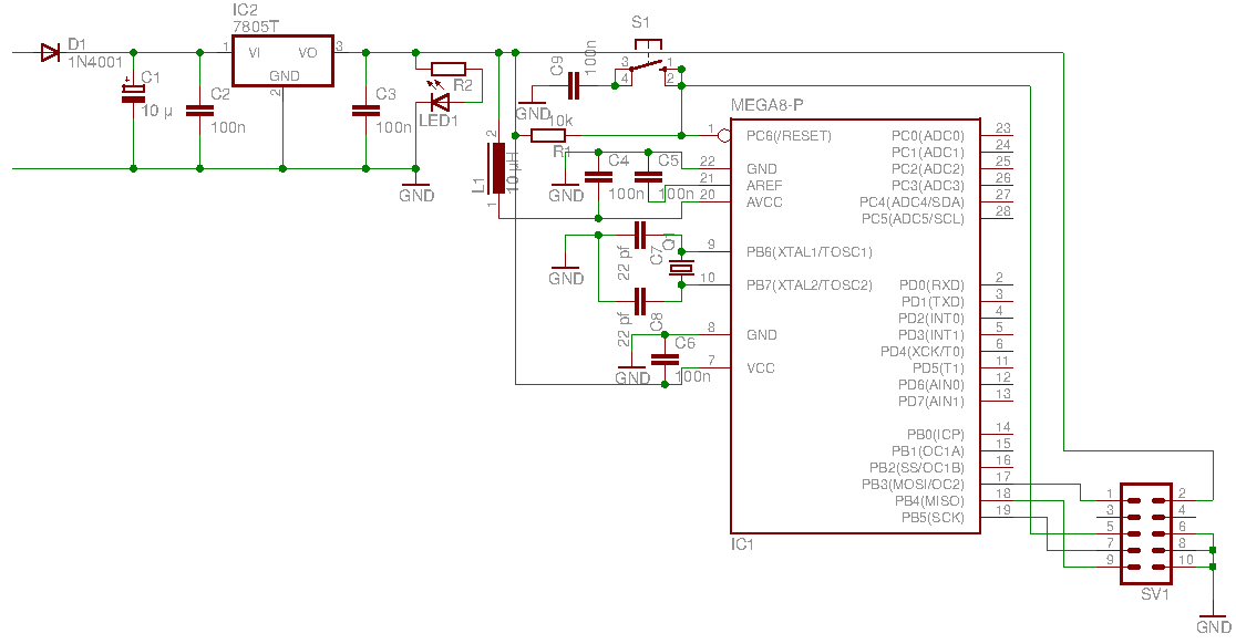

von Jan (Gast)
Guten Abend,
ich habe mich soeben nocheinmal an die Schaltung gesetzt und diese
um ein paar Werte ergänzt:
Als Quarz habe ich nun 16 mhz eingetragen das ganze soll später
ersteinmal für kleine versuche am Schreibtisch gedacht sein deswegen
habe ich an die weiten Pins noch nichts weiter angetragen.
Mir geht es derzeit ersteinmal darum die Grundschaltung so wie sie
jetzt ist fehlerfrei zum laufen zu bekommen es sei denn es gibt noch
Einwände... :-)
Bezüglich der Kühlmöglichkeiten dachte ich an einen Kühlkörper am
Rand der Platine und die Spannungsversorgung wäre entweder eine
Batterie oder ein Modellbau Trafo
gruß,
Jan

von Jan (Gast)
Guten Abend,
spricht denn irgendetwas dagegen bei reichelt diesen "16,0000-HC49U-S"
Quarz zu bestellen und zu nutzen ?
