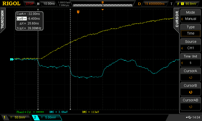

Eine sehr gute Idee -- aber wie würdest du das aufbauen? Ein echtes TDR
habe ich natürlich nicht. Ich habe dies hier versucht: Ein Richtkoppler,
dessen In-Port in Richtung Steckbrett geht, Digitaloszilloskop am
Coupled-Port, und am Output-Port eine Batterie dranhalten, parallel mit
einem 50-Ohm-Widerstand. Dazu zur Referenz am Output-Port noch der
zweite Kanal vom Oszilloskop. Wenn man zwei Meter Kabel zwischen
Steckbrett und Koppler macht, und nochmal zwei Meter an den Ausgang vom
Steckbrett, dann sieht man dann zwar deutlich, dass nach 2 bis 2.5
Metern was reflektiert wird, aber zu unterscheiden wo auf dem Brett das
jetzt ist... hm. Hab das Bild mal angehängt. Das Brett mit
Anschlusskabeln ist ~50cm lang, also würden die 25ns eher dafür
sprechen, dass am Ende vom Brett was reflektiert wird (2 Meter Kabel +
50cm Brett mal zwei wären genau 25ns bei einer
Ausbreitungsgeschwindigkeit von 200k km/s), aber so richtig überzeugt
bin ich davon nicht ;)
Ach ja, das Kabel von der Probe ist ein bisschen länger als das andere,
deshalb sind die Kanäle ein wenig versetzt (dass der gelbe etwas später
kommt ist zu erwarten, sieht man ja am Anfang).
Ich experimentiere mal noch ein bisschen rum, aber ich schätze, für so
kleine Skalen braucht man ein (noch) besseres Messgerät.
Grüße,
Sven

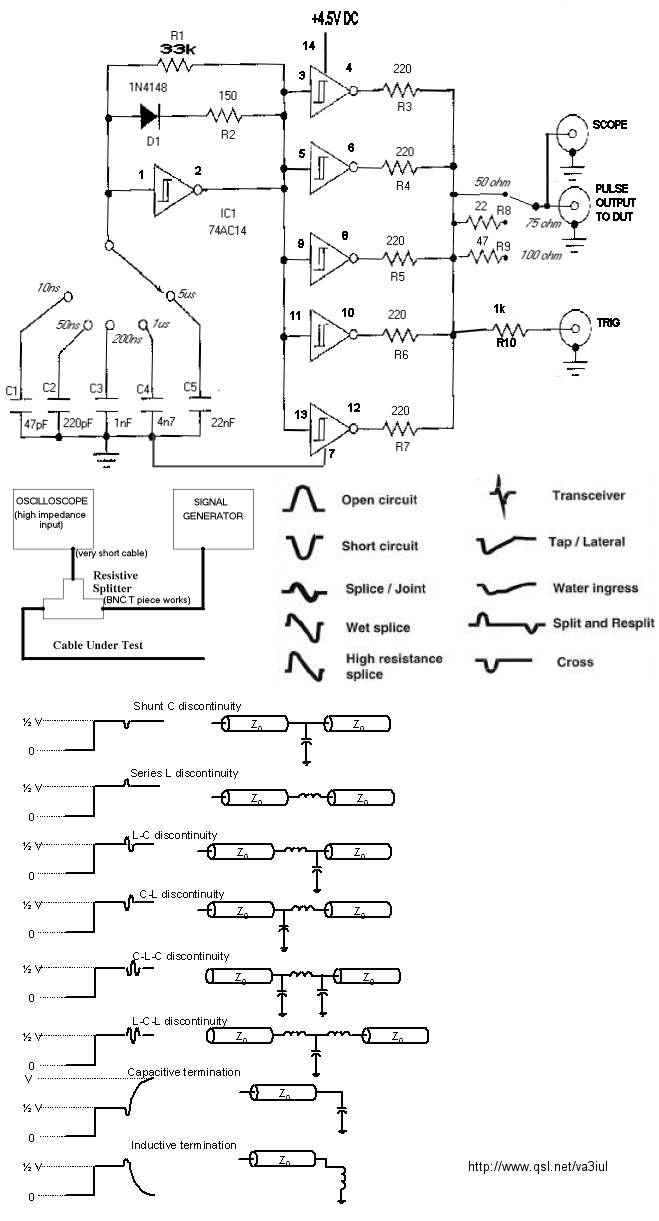

Ein Pulser ist relative schnell und einfach gebaut. Es gibt 2 Varianten
die jeweils ihre spezifischen Vorteile haben.
1. Gauss Puls
Beitrag "Re: Schaltung zur Erzeugung von UWB-Signal"
und viele andere Beiträge unter dem Stichwort "Avalanche Pulser"
2. Rechteckgenerator
Einfach einen HC14 RC Oszilator bauen und dann mit 4-6 74AC14 parallel
geschaltet Invertern als Nachbrenner über einen Anpassungswiderstand in
Serie auf den 50Ohm Ausgang gehen.
Dazu gibt es auch ettliche Schaltungen hier im Forum.

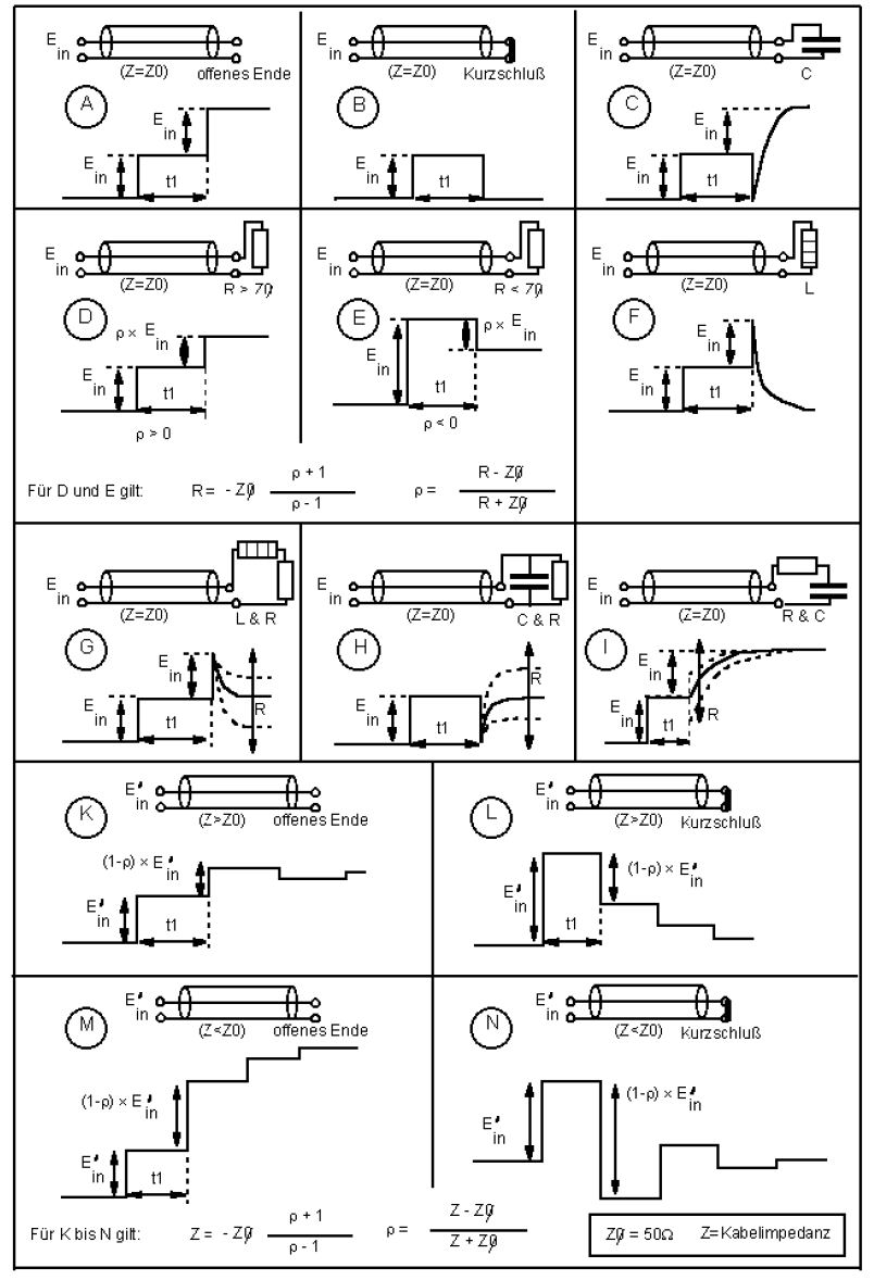

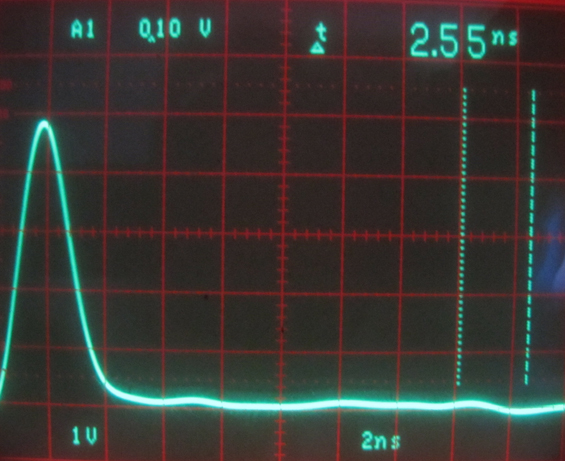

Anhang:
Untersuchung eines sebstgebauten Resitive Splitters mit meinem Avalanche
Pulser.
 Der Splitter sitzt an der mit den Cursorn Markierten Stelle. Die kleine
Welligkeit entsprach einer Bandbreite des Splitters von >1.5Ghz.
Rechteckgenerator Pulser und die dammit zu erwartenden Reflektionen,
bzw. deren Bedeutung.
(Die Autoren der beiden Bilder mögen mir verzeihen, aber die
Namenszuordnung ging in meiner Wissenswerkzeugkiste irgendwie verloren)
