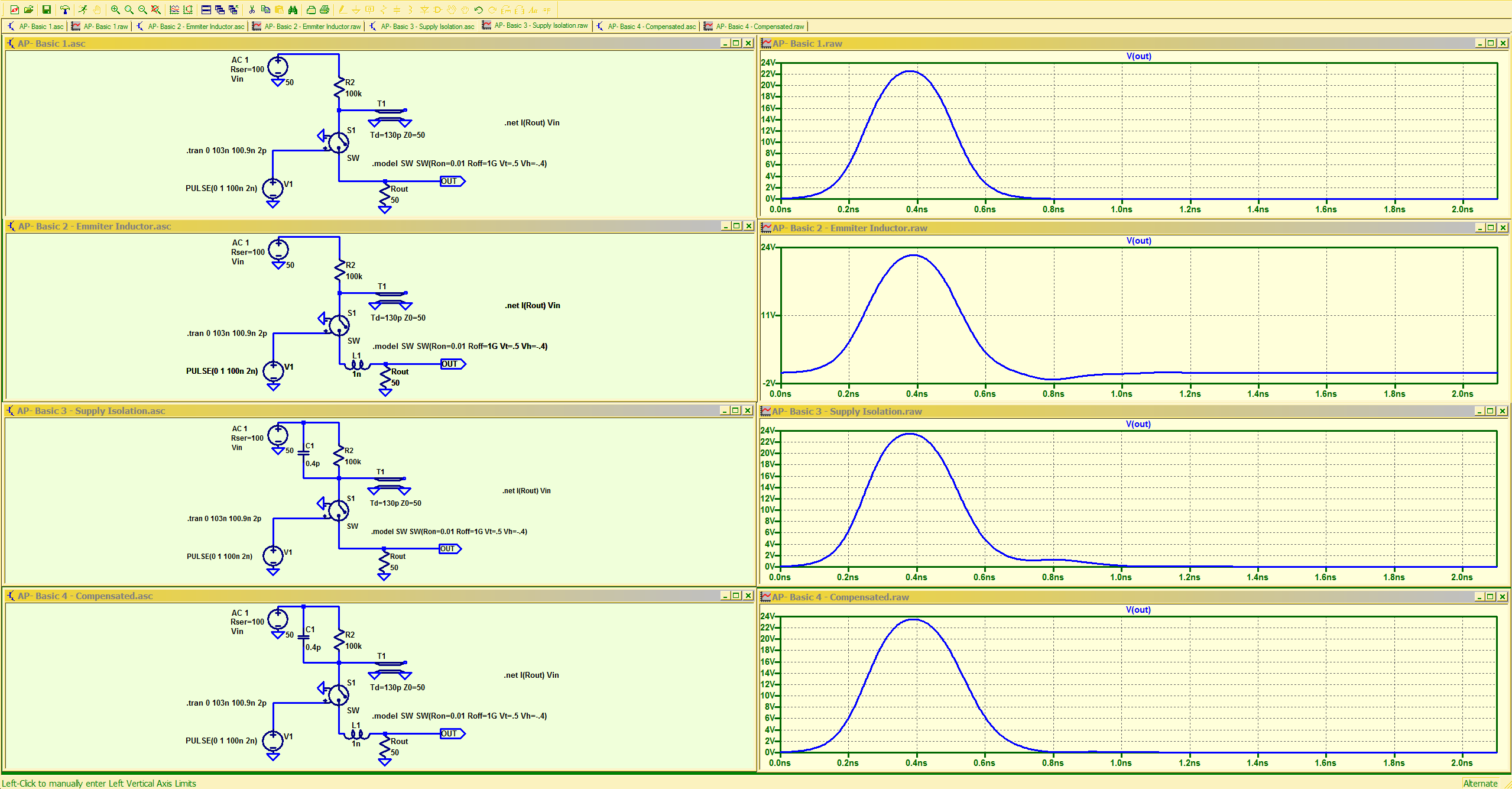

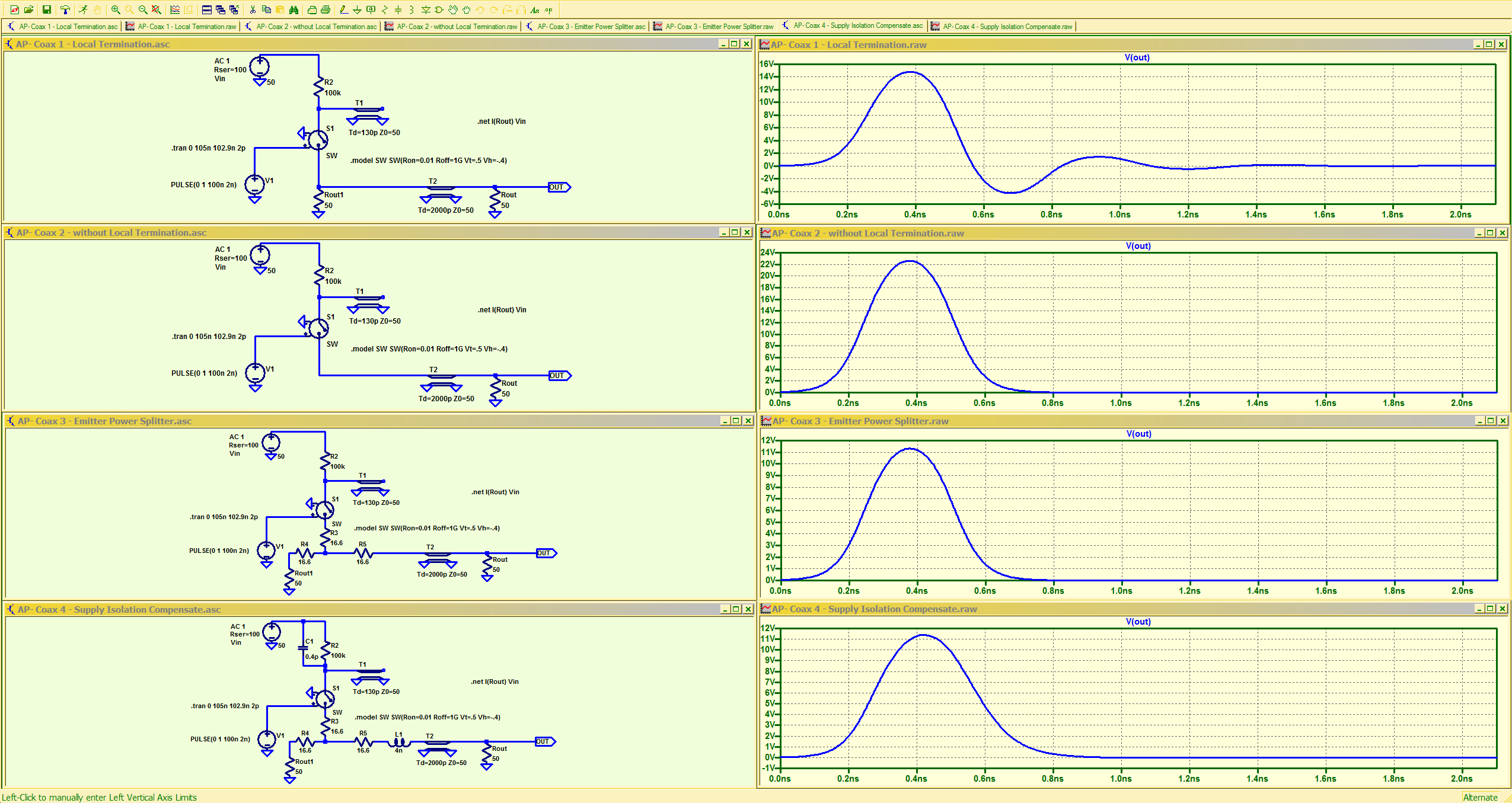

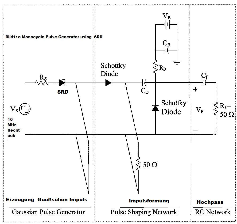

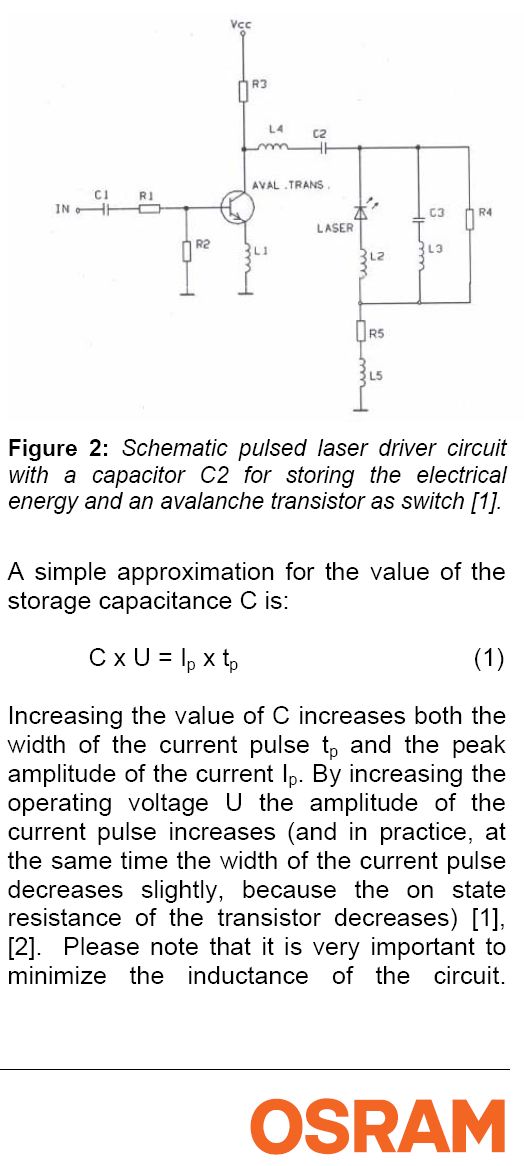

Wir sind zwei Studenten und arbeiten an einem Projekt, wobei ein UWB
Signal erzeugt werden soll.
Wir wollen eine klassische Schaltung dafür benutzen.
Siehe im Anhang(Bild1)
Aber dafür haben wir keine typische Werte der Bauteile [R,C ,SRD(Step
Recovery Diode) und Schottky Diode]

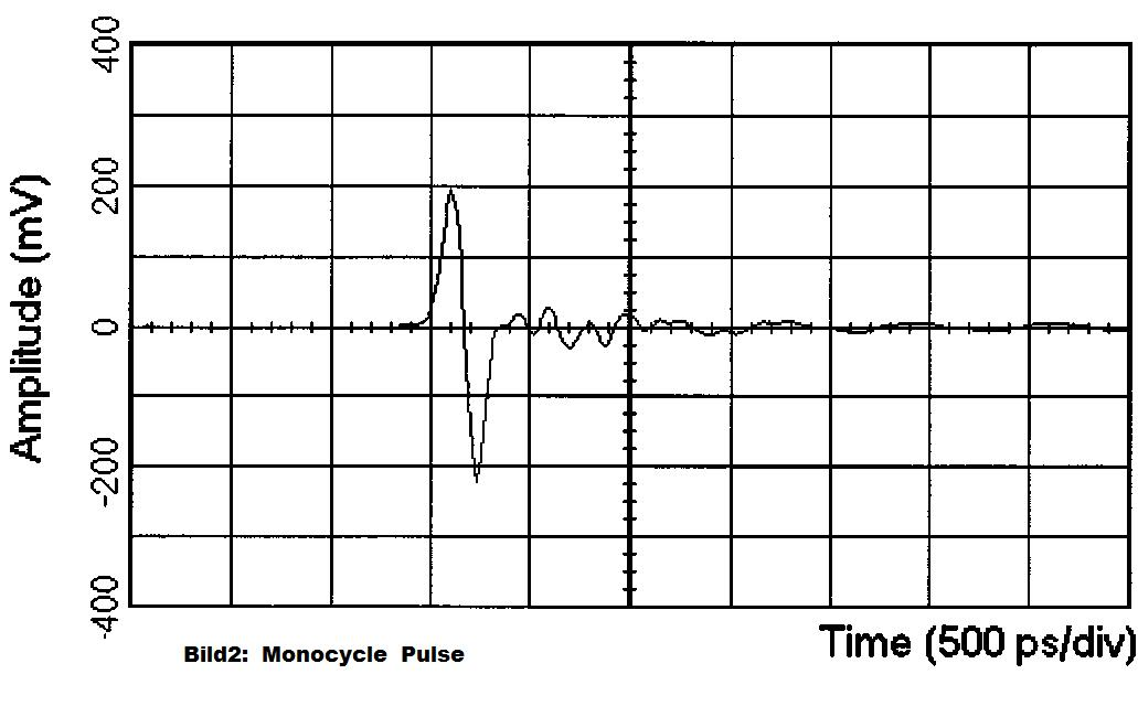

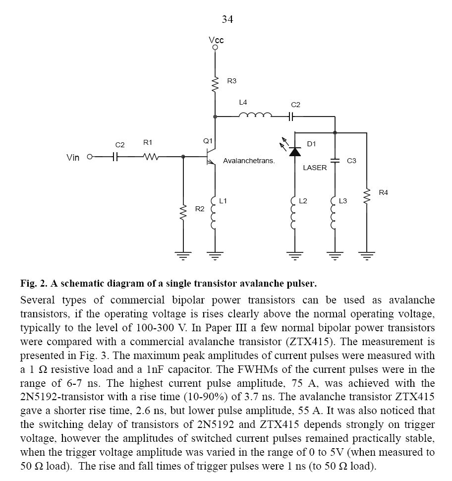

Bild2:Am Ausgang sollte ein Monocycle Pulse rauskommen
Frage1: Welche Werte der Bauelemente [Rs,RL,RB,CD,CF] sollen genommen
werden?
Frage2: Was für Eigenschaften sollen SRD und Schottky-Dioden haben?
Welchen Wert der  Trr=(Reverse Recovery Time)=?
sollen wir benutzen?
Danke im Voraus

Step Recovery Dioden sind ein Geschiss. Sehr Temperaturabhängig,
schlecht zu simulieren. In den 60ern gab es viele Veröffentlichungen
dazu. Schaut euch da mal um, im IEEE Microwave Journal zum Beispiel.
Ansonsten versucht erstmal eine SRD zu bekommen (z.B. Ma-Com).
Allzuviele Hersteller gibts nicht mehr. Der Rest der Schaltung
beihnaltet möglicherweise viel Try&Error. Die Theorie aus den Papern hab
ich nicht anwenden können, das lief bei mir auf rumprobieren raus.
Wären Pulse aus schnellen Logikgattern eine Alternative für euch? Aus
AHC-Gattern (die single gates im SOT-23 Gehäuse) hab ich mal einen
Lattenzaun erzeugt, war bis 1GHz sehr flach, danach gings recht schnell
runter.
Avalanche-Transistoren werden auch für schnelle Flanken benutzt, mit
denen hab ich aber noch nie was gemacht.

Unser Problem liegt daran, dass wir eine Schaltung entwickeln (finden)
die ein Monocycle Signal erzeugt.
Diese Schaltung (Beitrag "Re: ultrakurzer LED Blitz")
erzeugt aber kein Monocycle Signal
Moncycle Signal ist die 1.Ableitung des originälen Gaußschen Signals
in der Theorie

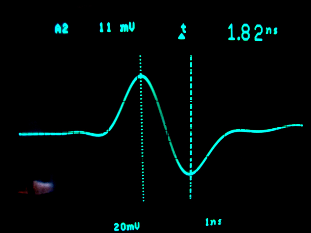

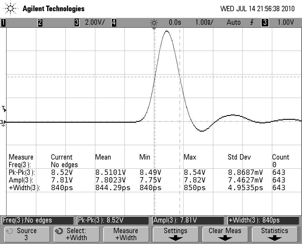

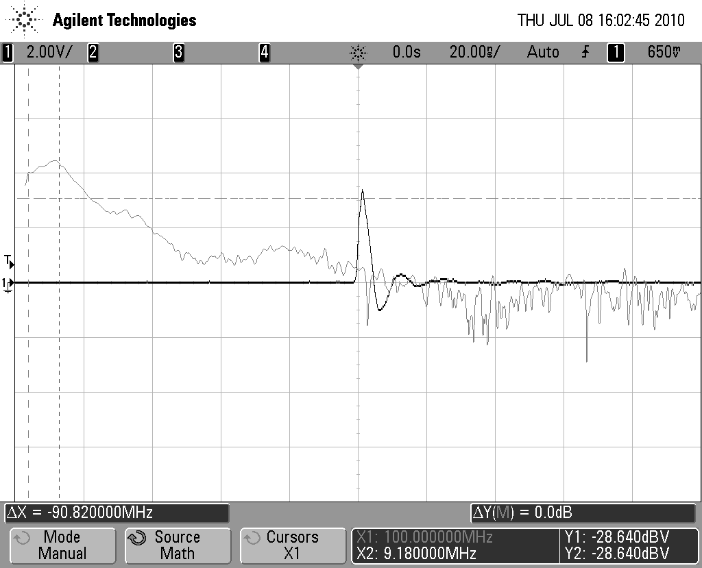

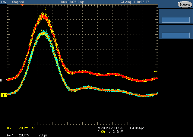

Ich hab die beiden Methoden aus dem pdf einfach mal mit meinem Avalanche
Pulser ausprobiert. Allerdings fehlt mir das Equipment um zu sehen wie
kurz die Pulse tatsächlich sind. Mit einem Tek2445B (200MHz) sehe ich
nur noch die verschmierte Sprungantwort des Scopes selbst.
(der 25mm Short Stub erzeugt den gegenphasig zeitverschobenen Gausspulse
mit
einer Peak-Peakseparation von 250ps)
Also bevor ich da Wochenlang nach einer geeigneten SDR suche, würde ich
doch ganz einfach mal mit einem Avalanchepulser Anfangen und schauen wie
weit man kommt.
Ich kann mich dunkel erinnern, dass in der Literatur von ~25-200ps
Pulsen berichtet wird.
(Meinen Pulser hab ich an einem Wochenende auf Lochraster und CuLack
Verdrahtung mit Bauteilen aus der Restekiste aufgebaut, also alles halb
so wild)

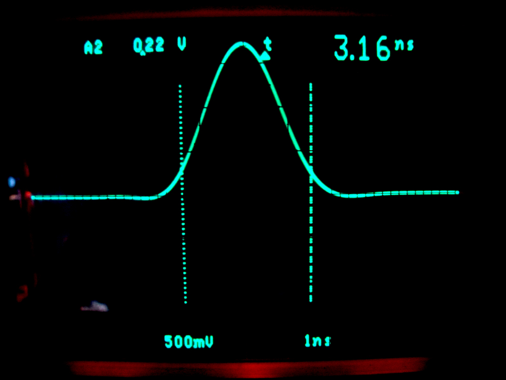

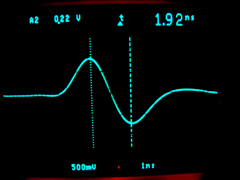

Hallo Kupfer Michi
Wir wollten Uns erst bei Dir bedanken für die Antwort.
Du hast ja Uns die drei Bilder geschickt mit dem Monocycle Signal
welches du erzeugt hast.
Kannst du Uns bitte deine original Schaltung hier veröffentlichen, weil
wir können nicht 100% der Avalanche Pulser Schlatung  von Re:
ultrakurzer LED Blitz verstehen.

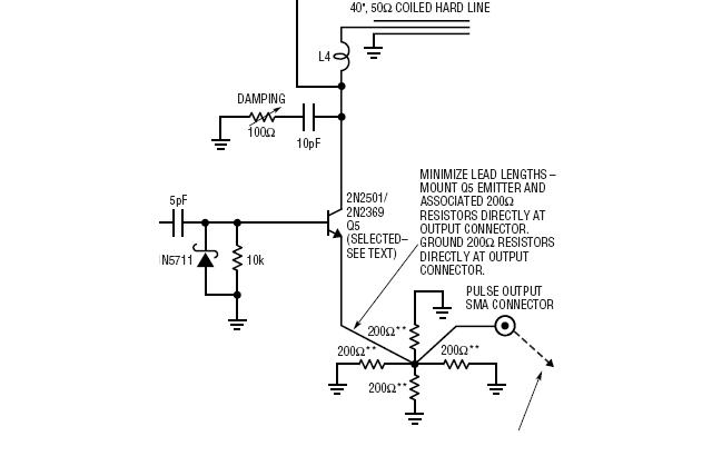

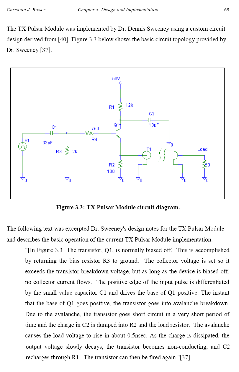

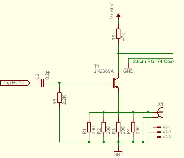

von Kupfer Michi (Gast)

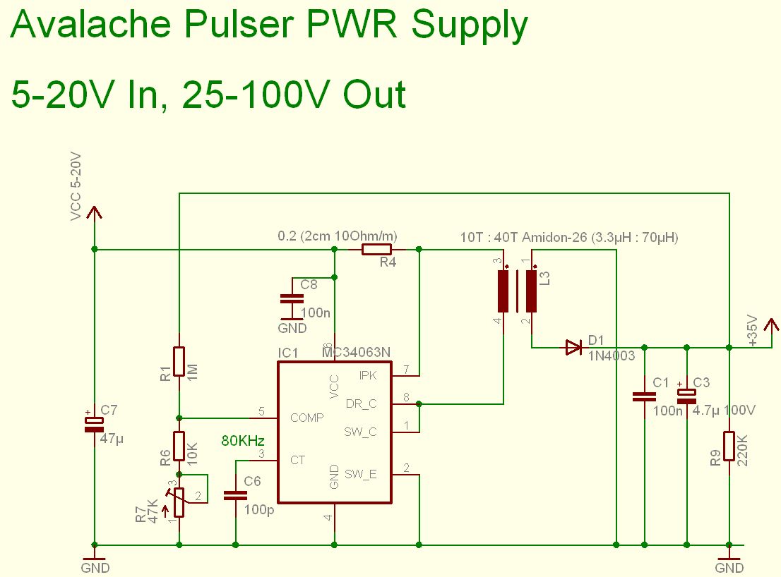

Die Schaltung ist wirklich so simpel wie gepostet und besteht aus drei
Teilen: Power Supply, Avalanche Pulser und Trigger.
Der Trigger ist ist ein RC Oszillator auf HC14 Basis und läuft auf ein
paar kHz - ziemlich simpel, davon gibts noch nicht mal einen Schaltplan.
Die Avalanche Power Supply ist auch nichts aufregendes. Sie stellet eine
einstellbare Spannung von 25-100V für den Durchbruch zur verfügung.
Der Pulser selbst ist auch die einfachste Form die man sich vorstellen
kann.
Am Eingang einen Hochpass zur Einkopplung des Triggers.
Entscheident ist neben der Auswahl eines geeigneten Transistors die
Koaxleitung die die Avalanch Energie speichert und deren Länge die
Breite des Pulses bestimmt.
Die Spannung wird so eingestellt, dass ohne Trigger gerade kein
Durchbruch stattfindet.
Avalache Transistor: kann ich nicht viel zu sagen, einfach ausprobieren,
Hochstromtypen mit fT>=1GHz gingen am besten, aber z.B. ein eher
langsamer 2N2369 war besser als ein BFR93A, aber wie gesagt mir fehlt
das notwendige Equipment um das wirklich beurteilen zu können.
Zetex hat ein paar A. Transis.
>mit wieviel Frequenz tut die Schaltung  mit dem Trig HC14 schwingen?
Einstellbar, einige 1-100kHz
>Wird es in Sinusschwingung oder Rechteckschwingung erzeugt?
Ein 74HC14 Ausgang hat Rechteck.
>und was kommt dann nach dem Transistor hinten für Frequenz raus?
>Das Verhältnis Eingang mit dem Ausgang
Für jede positive Flanke am Trig Eingang gibt es ein Avalanche Puls.
>Für Unser Projekt ist es Wichtig, dass wir in einen Frequenzbereich um
>etwa 400MHz arbeiten
Wenn du damit die Trigger Frequenz meinst: no way mit diesem Konzept -
und es sollte auch klar sein warum.
Wenn du damit aber die Bandbreite des Ausgangspulses meinst geht das
schon eher, aber was hindert euch daran die Schaltung schnell selbst
aufzubauen und zu vermessen?

von Araz (Gast)
Hallo Michi,
ich hab deine Schaltung schnell aufgebaut und gemmesen, weil ich auch so
kurze Impulse brauche. Das funktioniert wunderbar, doch nicht mit den
Messwerten, welche du erreicht hast? Weißt vielleciht, woran das liegen
kann? Im Anhang ist ein Bild zum verdeutlichen.
Hoffe dass du zeit hast mir mir ein Tipp geben kannst. Danke
Bist du dir sicher, dass dein Transistor auch zündet?
Die 3V aus deinem Bild sind für einen Avalanchepuls viel zu niedrig, bei
mir sind das mindestens >>12V bei 50V Zündspannung.
Erhöhe die Zündspannung solang bis ein deutliche Amplitudenerhöhung zu
sehen ist.
Den Einganstrigger so schwach und die Grenzfrequenz so hoch wie möglich
, so dass es gerade noch zum Zünden ausreicht, aber selbst keinen
Nennensweten Beitrag zum Ausgangspuls liefert.
Mit welchen Parametern arbeitest du (Transi, Zündspannung, Oszi BW,
Probe BW)?
Für mich sieht das aus als würde der Transistor nur den HP gefilterten
Eingangspuls durchlassen.
Das Nachschwingen deutet auf einen nicht angepassten LC Anteil hin.
Mit der zweiten Kurve kann ich nichts anfangen (soll das ein FFT sein?)
von Araz (Gast)
Hallo Michi,
Probe BW)?
Also ich benutze den gleichen Transistio wie du, 45V -50V, Oszi 1GHz?
also viel anders als bei dir hab ich nicht, nur der Ausgang ist anders??
 Die zweite Kurve soll FFT sein.

von Araz (Gast)
> Koaxstummel+Transistor+50Ohm Abschluss direkt auf denen Koaxanschluss.
wie meinst du das genau? Soll ich den Abschluß R mir Coax Stub
anschlißen?
Ich hab eigentlich hinter dem Transitor erstmal nur einen Hochpaß, dann
hab ich mit 2,6cm RG174 probiert, liefert jedoch fast die gleiche
Eigenschaften?
Also das Koax Kabel hab ich dierekt am Transistor angeschloßen mit Open
End.
Genau wie bei dir in der Schaltung auch ist? ist das etwa falsch?
Sorry, wenn ich zu viel frage? und nicht alles sofort nachvollziehen
kann?
Damit wollte ich die Komponenten aufzählen die die Avalanche Strom Loop
bilden. Hier dürfen keine parasitären Induktivitäten auftreten sonst
wird der Stromanstieg gebremst und du hast ein nachschwingen wie auf
deinen Bildern.
Der 2.6cm Coaxstummel ist der Energiespeicher für den Av.durchbruch. Im
gegensatz zu einem Kondensator liefert er für ~130ps (=2.6cm) eine
Konstante Spannung und bricht dann schalgartig auf 0 zusammen und der
Puls wird beendet. Praktisch kommt noch die im Transistor gespeichert
Ladung hinzu die das ganze etwas verlängert.
Die Coax Stub Länge bestimmt also die Pulsdauer.
Die 50Ohm am Emitter dienen einerseits als Coaxabschluss für den
Ausgang, zum andern ensteht an ihm durch den Avalanche Strom die
Ausgangsspannung.
>anschlißen?
Nein, Coax Stub wie in Schematic anschliessen.
Das versteh ich wiedrum nicht was du damit meinst, oder meinst du damit
den HP vor dem Transistor?
>End. Genau wie bei dir in der Schaltung auch ist? ist das etwa falsch?
Stimmt schon.
Wenn dein Oszi nicht lügt, so sieht es für mich so aus als würde dein
Transitor nicht zünden.
(Warum hast du für deinen Eingangshochpass 50Ohm genommen?)
von Araz (Gast)

So, am Eingang hab ich Hochpaß vor dem Tansi. mit 8,2p * 2k2 Ohm, wie
bei dir auch. Direkt am Kollektor hab ich den Stub 2,6cm (Innenleiter am
Kollektor und Schirm an Masse) mit einem offenem Ende und da ist bei mir
kein Abschlußwiderstand drin? oder meinst du die 50ohm Widerstand des
Stub selbst????
sonst hab ich derzeit nix am Kollektor? Die 4x200ohm noch am Emitter.

Die 4x200Ohm gegenüber 1x50Ohm hab ich nur gewählt um auch geometrisch
einen möglichst gleichmässigen Abschluss an der Ausgangscoaxbuchse
hinzubekommen.

Meine Schaltung sieht genau wie im Anhang aus bis auf die Diode am
Eingang, L4, Kondensator und Widerstand am Kollektor....
>wo soll der 50ohm Widerstand kommen
Ich hab in meiner Schaltung wie in der Schamtic oben gezeigt nur einen
50Ohm (ausgeführt als 4x200Ohm) Widersatnd am Emitter, an diesem ist die
Ausgangsbuchse angeschlossen.
> wie kann ich wissen, ob der Transi. nicht zündet??
Dreh die Versorgungsspannung langsam hoch, wenn du die Avalanche
Durchbruchspannung erreichst wird die Ausgangsamplitude Sprunghaft
grösser.
Bau dir einen kleinen Peak Detektor, solang die Ausgangsamplitude nicht
grösser ist als dein Basissignal, hat kein Durchbruch stattgefunden und
das ganze läuft als simpler Emitterfollower.
Eingang,
Würd ich fürs Erste auch weglassen (dient nur um die neg. Halbwelle des
HP kurzzuschliessen)
Den "Damping" Teil würd ich auch weglassen.
Die scheinen hier mit einem "sehr" langen Coaxstub (40" =101cm = ~5ns
Pulsdauer !) zu arbeiten.
Die 10pF wären sowieso viel zu gross, denn die 2.6cm bei mir haben
selbst nur ~2.6pF.
> L4,
keine Ahnung was die damit bezwecken wollen, würd ich auch weglassen.

>. in deinen Oszi Bildern oben hast du 3 Bilder? Einmal Gauß und zwei
>mal Monocyc. wie kommt das dritte Bild zustande?
Das war ein einfacher Schnellschuss:
Ich hab einfach die CoaxAusgangsbuchse mit einem Draht am Ausgang
Kurzgeschlossen. Dies ergibt also einen 25mm langen Kurzschlussstub an
den 4x200=50Ohm Emitterwiderstand.
Gleichzeitig hab ich eine Low Z Resistive Probe am Emitterwiderstand
angeschlossen.
Der Av.(=Gauss) Puls läuft sowohl in den Stub als auch in die Probe. man
sieht also in der Probe zuerst den Av.Puls.
Nach 25mm Laufzeit wird der Av.Puls im Kurzschlussstub mit neg.
Vorzeichen Reflektiert läuft zurück, addiert sich mit dem Rest des 1ten
Gauspuls und läuft dann weiter in die Probe - Laufzeitinterferenz halt.
Dadurch kommt dann der Monocycle Puls zustande, (Doppelte
Kurzschlussstub Länge = Peakseperation)
Ups, vergiss die Beschreibung, hatte nicht nachgeschaut und eine andere
Bildreihenfolge im Kopf.
Für das Hochpassbild hab ich einfach einen 0.5pF/50Ohm HP an den
Emitterwiderstand parallel geschaltet und dann mit einer Resistive Probe
abgegriffen, wollte am Aufbau ja nichts grossartig verändern und nur das
Prinzip demonstrieren.
von Araz (Gast)
Hallo Michi,
Ich hab die Schaltung nochmal aufgebaut und ausprobiert. Alles läuft
sehr gut, also ein Gauß von ca.2.5ns habe ich und die Amplitude ist über
15V.
Doch ein kleines Problem hab ich noch, und zwar die Pulsbreite läßt sich
kaum verändern abhängig von der Länge des Stubs???
ich hab mehr als 5cm Stub genommen und schrittweise kürzer gemacht, hat
aber nicht viel an Pulsbreite geändert??
kannst du vielleicht dazu was sagen?
Übrigens ich messe mit nem Tastkopf, welcher eine BW von 500MHZ?
Araz
sehr gut,
Woran lags? was hast du geändert?
> Gauß von ca.2.5ns
dann mach mal ein Bild, aber bitte mit 1ns/Div.
>Amplitude ist über 15V.
Wie gemessen? Oszi oder Peak Detector?
Grrrr, und ich frag dich 3 mal ob du auch wirklich eine durchgehende
Analog BW von 1GHz hast.
500MHz plus die 1GHz (?) vom Oszi ergeben schon eine System BW von
447MHz
was einer Rise Time von 0.8ns entspricht.
Sprich wir sind schon bei einer Gaussbreite von ~ 1.6ns die dein System
höchstens unverändert durchlässt - darunter wird gelogen.
Also du musst schon direkt mit einer 1:1 Coaxverbindung in dein Oszi
gehen um das MAximum herauszuhohlen, sonst wird das nix.
5cm entsprechen 250ps, damit bist du immer noch weit unterhalb der
Darstellungsmöglkichkeit deines Oszi+Probe.
Nimm ein kleines Diagramm auf, verdopple jeweils die Länge des Coax
Stubs und miss die Pulsbreite am Oszi.
Wenn sich die Pulsbreite am Oszi ebenfalls beginnt zu verdoppeln kennst
du die Auflöseschwelle deines Systems und kannst diese mit der
länge(=Brenndauer) deines Stubs vergleichen.

von Araz (Gast)
Hallo Michi,
also die schlechte Darstellung lag zunächst vermutlich an einer
Induktivität im Av.Stromkreis, die die Anstiegsgeschwindigkeit limitiert
hatte (wie du schon vermutet hattest), weil als ich hab noch mal die
Schaltung gebaut hab und alles direkt aneinander angeschloßen hab, war
das Signal besser.
Das Problem mit der Pulsbreite hat sich auch erledigt, weil ich 1:1 über
Coax gemessen hab (kurz befor du auch empfohlen hast ;))
Im Anhang ist das Gauß Signal, mit einer Pulsbreite von unter 1n, aber
dafür nur ca.8V Amplitude mit einer Stublänge unter 2cm.
Ich hab mit dem Hochpass auch ausprobiet, eine Monocyc. von ca. 800ps
war zusehen.
Diese Kurze Impuse brauche ich für ein Impulsradar (Abstandmessung)
daruf hinaus soll es laufen :) (ich weiß es wird nicht einfach)
Ahhh ... sieht doch schon besser aus.
Etwas Induktivität scheinst du wegen des Nachschwingens noch drin zu
haben, aber mit dem 2n2369A in seinem riessen Gehäuse kriegt man es
wahrscheinlich nicht besser hin, da helfen nur SMD Transitoren.
>800ns Pulsbreite.
Dein 1GHz Oszi dürfte eine Rise Time von 350ps haben, was einer
Gausbreite von ~ 700ps entsprechen würde.
D.h. du bist jetzt am Limit von deinem Oszi.
Nimm einen Peak Detector und miss die Amplitude. Wenn die signifikant
grösser als 8V ist kannst du abschätzen um wieviel der Puls tatsächlich
schmäler ist als angezeigt. (Oder besorg die ein 10GHz Sampling Oszi)
Berichte wenn du was hast, bzw stell mal etwas Literatur/Links zu dem
Thema hier rein, damit man sich ein bischen weiterbilden kann, wie das
so geht.

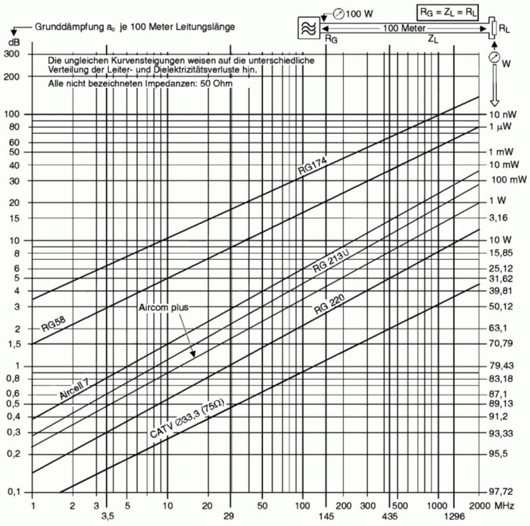

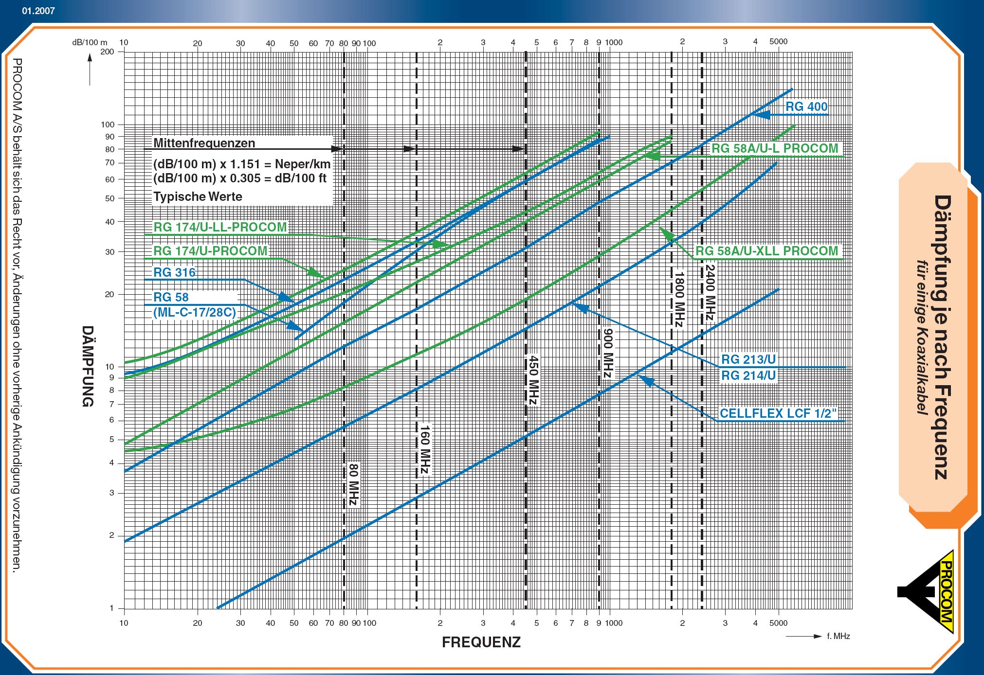

von Araz (Gast)
Ich hab RG58 und RG174 benutzt, war kein großer unterschied?? leider bin
anfänger im HF Bereich und lerne gerne immer dazu. muss mich erkundigen,
welche Typen noch bessere Eigenschaften vorweisen, oder kennst du
welche?

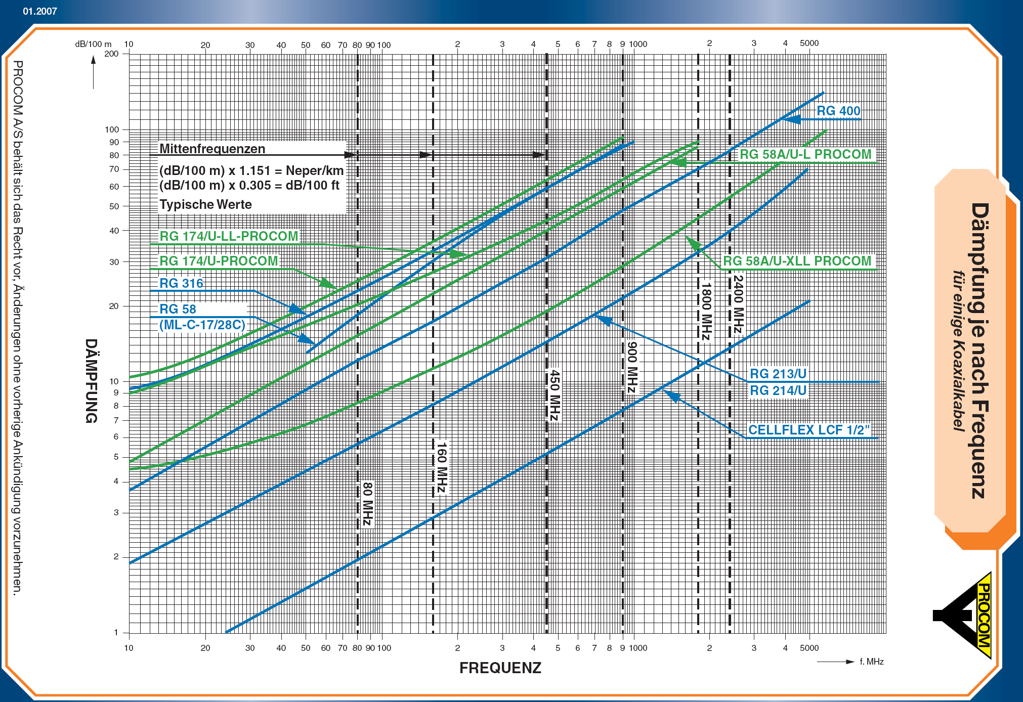

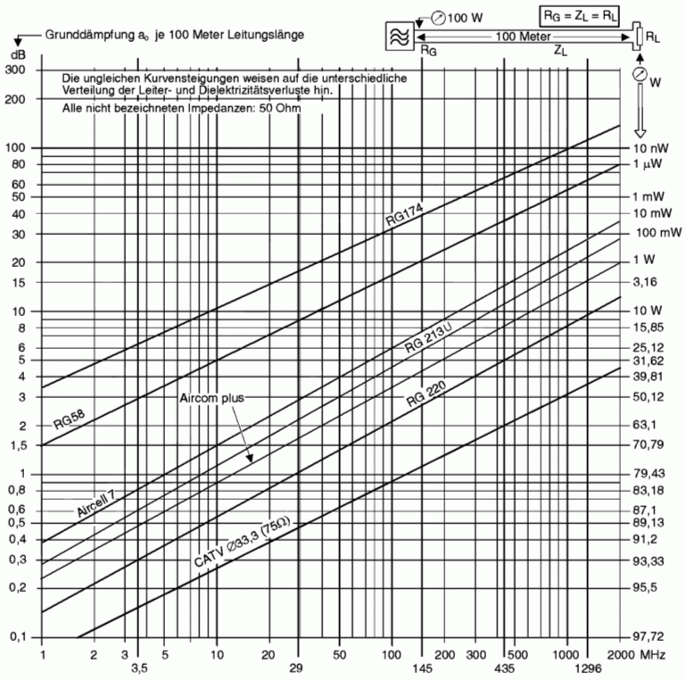

> RG174
Ja schönes Spielzeug und auch gut als Wäscheleine zu gebrauchen ... ;-)
Aber sieh selbst...
(Die Dämpfungswerte sind aber nicht ganz so schlimm wie ich sie in
Erinnerung hatte, passt also schon)

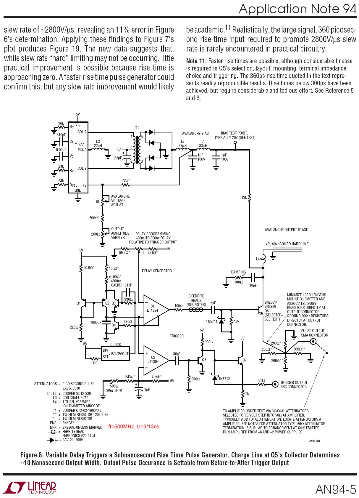

Hallo Michi,
kannst du vielleicht doch noch mal ein Bild von deinem Aufbau
nachliefern?
Wieso?
Folgendes, ich habe die Schaltung (AN47 mit LT1073 DC/DC-Konverter)
jetzt zweimal aufgebaut. Der Aufbau ist vollständig in SMD (2N2369A von
Fairchild in SOT23) und direkt auf einer BNC-Kupplung realisiert.
Aufbau 1 beinhaltet zwei parallel geschaltete 1pF/200V NP0
Keramikkondensatoren, Aufbau zwei hat ein Stück SemiRigid verpasst
bekommen.
Gemessen wurde mit 20dB-Dämpfungsglied vor dem Skope, da die kleinste
vertikale Ablenkung 1V/div ist und der Peak nicht vollständig auf den
Bildschirm passen würde.
Ich plane noch einen dritten Aufbau mit Glimmerkondensator, um der
Problematik weiter auf die Spur zu kommen, allerdings wird es noch ein
paar Tage dauern, bis ich die Glimmerkondensatoren hier habe.
Daher wollt ich das gerne in der Zwischenzeit mit euch/dir diskutieren.
Ich überlege nun also woran es liegen könnte, dsas die fallende Flanke
bei mir nicht so sauber heraus kommt, denn auch bei Jim Williams sieht
der Peak ziemlich symmetrisch aus.
Dazu folgendes Bild im Anhang. Trace R1 ist der Aufbau mit
Keramikkondensator, Trace 1 der Aufbau mit SemiRigid.
Ich habe gesehen, dass deine Pulslänge, gemessen am Tek2445B, etwa 3ns
beträgt, im Vergleich dazu zeigt meine Messung eine Pulslänge von etwa
600ps, die Messung von Jims Aufbau ca. 800ps.
Sieht dein Puls nur so sauber aus weil dein Scope nicht hinterher kommt?
Liegt es daran, dass du eine deutlich größere Kapazität verbaut hast und
dieser Effekt nur bei zu kleinen Kapazitätswerten zu beobachten ist oder
wirkt hier etwa die BNC-Buchse selbst als Störer?
Jim schrieb ja explizit:
"...Lead lengths, particularly Q1’s and C1’s, should be experimented
with to get best output pulse purity..."
Bisher hieß es in dieser Runde hier, Leitungslängen so kurz wie möglich
halten, um Induktivitäten im Avalanche-Kreis minimal zu halten. Noch
kürzer geht mit SMD an SMD nun wirklich nicht mehr.
Bei Bedarf kann ich natürlich noch ein Bild meines Aufbaus hinterher
liefern.
branadic
Wie schon erwähnt, schafft mein Scope laut Spec ein tr von ~1.8ns.
Da der Av.Puls sicher kürzer ist, sieht man also auf dem Tek nur noch
die Sprungantwort des Scopes selbst.
Auch bei mir ist (wie man auf meinem ersten Bild oben sieht) das rechte
Knie leicht abgerundet und angehoben.
Hauptursache dafür war bei mir die Einkopplung des Triggerpulses über
den Hochpass an der Basis. Dieser sollte so knapp bemessen sein, so dass
gerade noch eine Zündung erfolgt. Eine schnellere Ansteuerung als ein HC
Ausgang hilft natürlich auch.
Ist der HP zu grosszügig bemessen so liefert er über die Brenndauer des
AV Pulses hinaus noch Strom über die Basis in den Emitterwiderstand, was
dann zu einer Anhebung im Kniebereich führt.
Wenn ich das richtig sehe, so ist deine Schaltup nach AN-47 p.93 mit
Selbstzündung?
Hier sollte dieser Effekt jedoch nicht auftreten - eventuell den 10K
Basis Widerstand etwas kleiner machen?
Was ebenfalls sein kann, dass der AV Puls in irgenwas in der näheren
Umgebung einkoppelt, zum Schwingen bringt, und dann wieder zurückwirkt.
=> Schauen ob durch einfach Abschirm/Abblockmassnahmen sich etwas
verändert.
Ich habe 2.6cm Coax  verbaut was ~130ps Brenndauer entsprechen würde.
Coax gab bei mir immer bessere Pulse als mit Kondesatoren.
Transmission Lines liefern halt während der gesammten Brenndauer die
volle Zündspannung  und brechen dann abrupt zusammen, währen
Kondensatoren eine exponentielle Entladekurve haben.
Dadurch ist dann natürlich auch schon eine asymetrische Pulskurve
vorgegeben.
Da bei dir die Coax Kurve nur minimal besser als die Kondensator Kurve
ist dürfte dein Problem jedoch nicht aus dieser Ecke kommne.
Wenn dein aktiver Bereich nicht grösser als 3x3mm sehe ich von der Seite
kein Problem.
Weiter mögliche Ursachen:
Die beiden Hubbel im rechten Knie im Abstand ~400ps könnten auch
Reflektionen aus dem Übergang BNC Buchse / Verlängerungskabel sein im
Zusammenspiel mit einem nicht passendem (Emmitter-)Abschluss, BNC ist da
berüchtigt für. (Wie geht es auf deinem Bild recht weiter? - da scheints
noch irgenwie weiter schwingen zu wollen)
Überprüf mal ob dein AV Pulser richtig abgeschlossen ist. Schick einen
AV Puls von aussen in deinen Pulser und beobachte dessen Reflektion mit
deinem Oszi, wenn da alles in Ordnung ist sollte da keinerlei
Reflektionen zu sehen sein.

von branadic (Gast)
Hallo Michi,
danke für deine Ausführungen. Ja ich habe den "Selbstzünder", wenn du
ihn denn so nennen möchtest, aufgebaut.
Basiswiderstand mal variabel gestalten ist eine Idee, werde ich mal
versuchen.
Derzeit versuche ich am Aufbau aus der AN47 die Modifikationen aus der
AN122 einzupflegen, um den Einfluss nachzuvollziehen. Irgendwie scheinen
meine Beobachtungen etwas anderes zu zeigen als dort geschrieben wird,
aber ich geh der Sache noch weiter auf den Grund.
Rechts schwingt es langsam aus, keine wesentlichen Schwinger die
anwachsen. Mein 2465A und das TDS5104B zeigen tendeziell auch den
gleichen Verlauf, aber die BNC-Buchse hab ich auch schon im Verdacht
gehabt, nur wie sonst bekommt man das Signal in das Scope? SMA zu BNC
ist auch nicht vorteilhafter oder?
Ich werde mal noch ein wenig testen und probieren.
branadic
FALLS die beiden Hubbel  tatsächlich durch Reflektion an dem
Buchsenübergang zustande kommen, dann siehst du die in deinem  Scope ja
erst dann wenn sie zusätzlich an einer Fehlanpassung an deinem
Emitterwiderstand reflektiert werden.
=> Verschlimbessere diesen um zu sehen ob es aus dieser Ecke kommt.
Wenn ja, und sich das Problem nicht anderweitig beheben lässt, einfach
10-50cm Coax hart mit der Schaltung verlöten und erst dann auf BNC
wechseln.
Damit ist erst mal die Reflektion weit genug vom eigentlichen Puls
entfernt und stört für die meisten Messungen nicht mehr.
Es kann natürlich auch sein, dass dein Transistor im Bereich des Knies
nicht nur Strom aus deinem C/Coax Stub zieht sondern auch noch über den
Ladevorwiderstand (z:B. weil der zu Kapazitiv ist).
In diesem Frequenzbereich ist halt alles im Hauptberuf parasitär ...
>AN122
???, nix gefunden
von branadic (Gast)
Genau wie deine AppNotes ist auch diese bei Linear zu finden:
http://cds.linear.com/docs/Application%20Note/an122f.pdf Seite 12
branadic

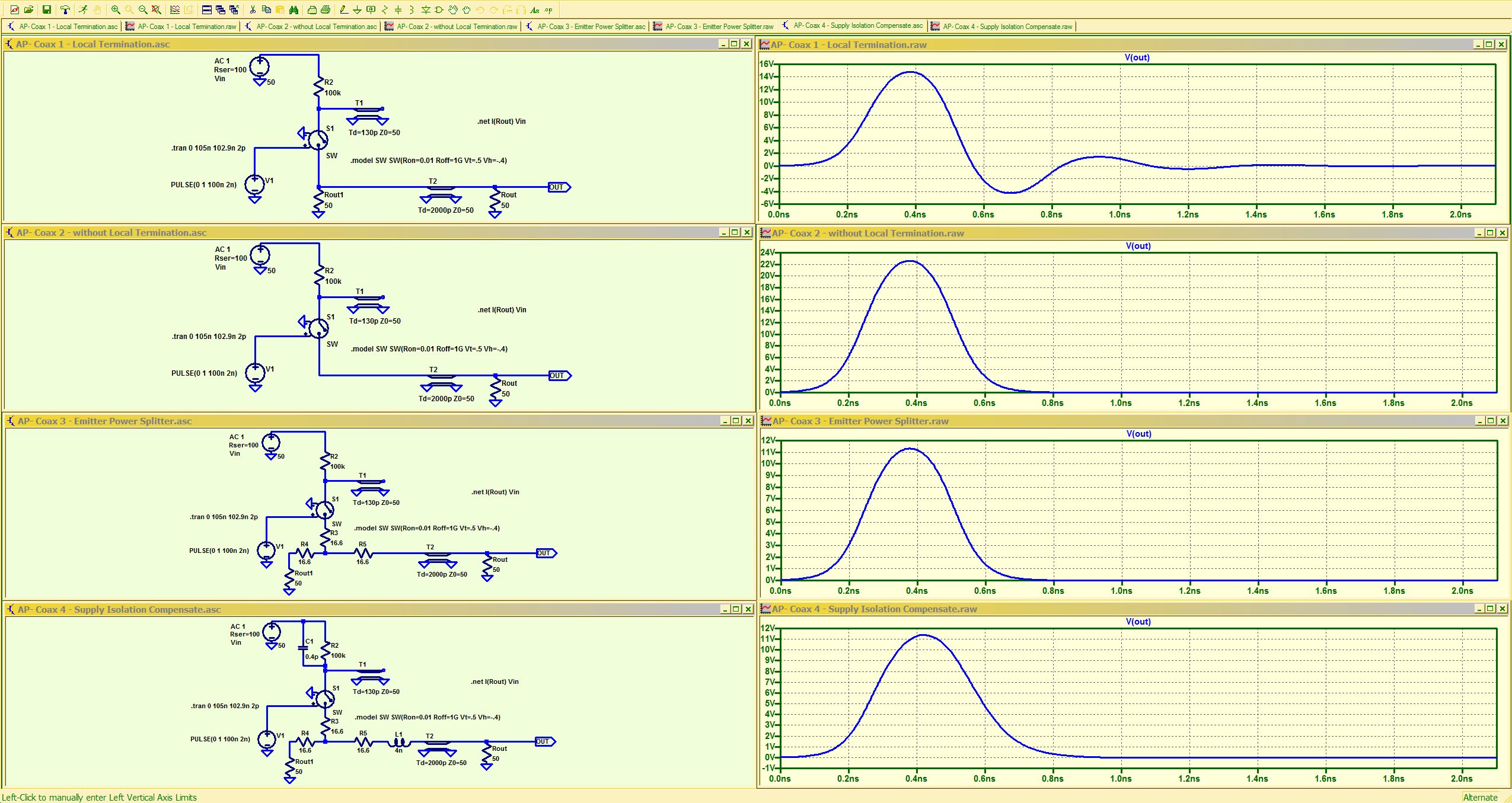

Mich hat es dann doch noch mal genauer interssiert und hab mal schnell
ein paar Simulationen gemacht.
Im ersten Bild sieht man in einer vereinfachten Simulation den Einfluss
von C & L im Collector und Emitter Kreis.
Man beachte das typische Unterschwingen einer Induktivität im
Emitterkreis.
Natürlich kann man beide parasitäre Elemente in gewissen Umfang
gegeneinander ausspielen.
Im Bild 2 sieht man was passiert, wenn man eine Coaxleitung nach aussen
anschliesst.
Es gibt soffort eine Reflektion am Übergang zwischen den beiden
Coaxleitungen, da während der Zündung der 50Ohm Emitterwiderstand eine
Inhomogenität darstellt. Man sieht dann die Mehrfachreflektion an dem
130ps Coax Stub.
Der Punkt hat mich immer gewundert als ich damals meinen Pulser baute -
aber da es in den App Notes auch nicht anders gemacht wurde und ich auf
meinem Oszi nichts allzustörendes fand hab ich so gelassen.
Um dies zu beseitigen fallen mir zwei Möglichkeiten ein:
- man lässt den Emitterwiderstand weg.
Nachteil: Der Prüfling muss eine DC Terminierung haben und jede
Reflektion am Prüfling trifft am Pulser auf ein unterminiertes Ende.
- man macht einen Powersplitter an den Emitter.
Dies hat den Vorteil, dass man am Pulser gleich einen 2ten Coaxanschluss
anbringen kann um so einfach mit dem Oszi sowohl den Av Puls als auch
die Reflektion am Prüfling abnehmen kann.
Der Nachteil, dass der Pulser für Reflektionen aus dem Prüfling nicht
richtig terminiert ist bleibt, wenn auch gemildert.
Woher deine 2 Hubbel im rechten Knie kommen ist mir immer noch nicht
klar - aber bei der Menge von parasitären Elementen zusammen mit der
Verschmirten antwort deines Oszis ist alles möglich.

Die Antwort des Oszis ist nicht verschmiert, sondern es ist im
Phosphor-Modus, sprich zusätzliche z-Information wird dargestellt.
branadic
Schon klar, aber wenn ich das DB des TDS5104B richtig interpretiere
kommt man trotz der imposanten 250Gs/s ET nur auf eine 1GHz Analog BW
und ein tr von 300ps. Diese Anzeigenlimitierung meinte ich.
...trotzdem einfach gemein was mache Leute für Spielzeug auf dem Tisch
stehen haben :-(
