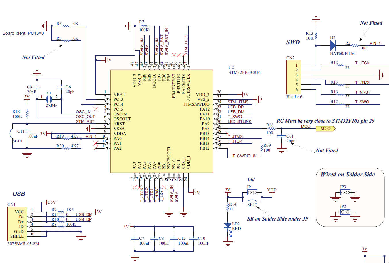

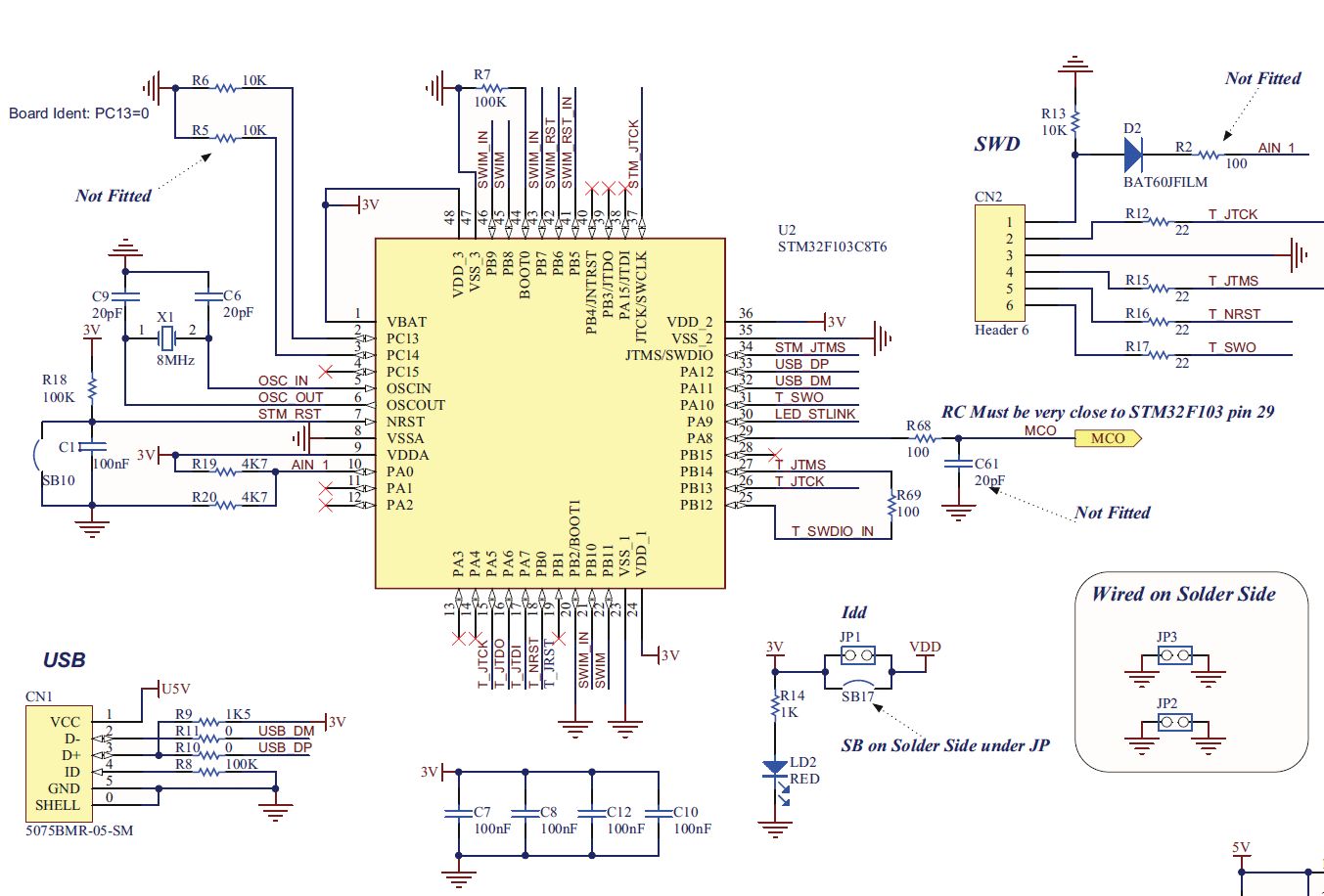

Vielleicht auch mal den ST-Link ausschalten.
Guter Tip, danke! Bloss wie? SB10? Hängt der dann nicht gerade das ganze Board auf? Ansonsten ist das Teil fix mit den 3V verbunden..

Sola, 33h mit deaktiviertem ST-Link. Danke Tipgeber!
