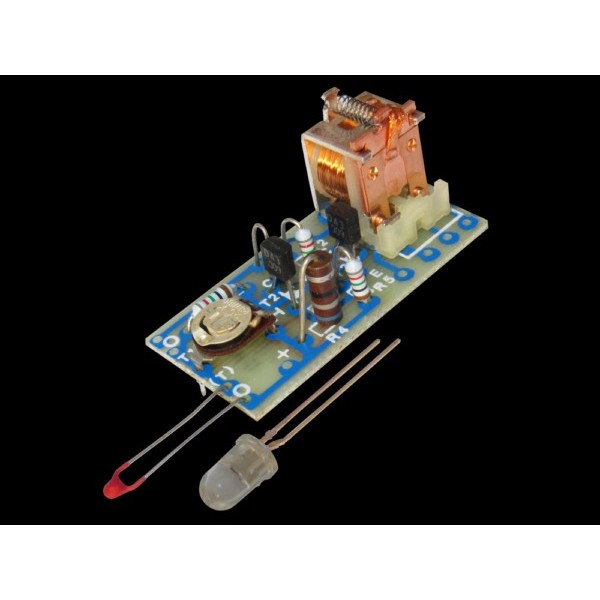

Auf dem Bild siehst Du, wo die LED (Sensor) hinkommt:
http://www.ett-online.de/html/de/werkstatt/elektronische-komponenten/messen-steuern-regeln/schul-bausatz-lichtschranke-daemmerungsschalter-12-v-passendes-gehaeuse-313-121/article-5-39657-d%25E4mmerungsschalter-all-459045759045753490.html
Die Polarität musst Du ggf. noch probieren - kaputt geht da (wohl)
nichts.
Geschaltet wird das Relais: das große Teil rechts. Das hat einen
Kontakt. Anschluss: vermutlich rechts unten, das müsste man aber auf der
Leterplatte erkennen können.
Der Kontakt schaltet dann den Stromkreis Deiner Wahl. Auch ohne
Stromkreis kann man das Relais schalten sehen und hören - wenn es denn
funktioniert ;-)

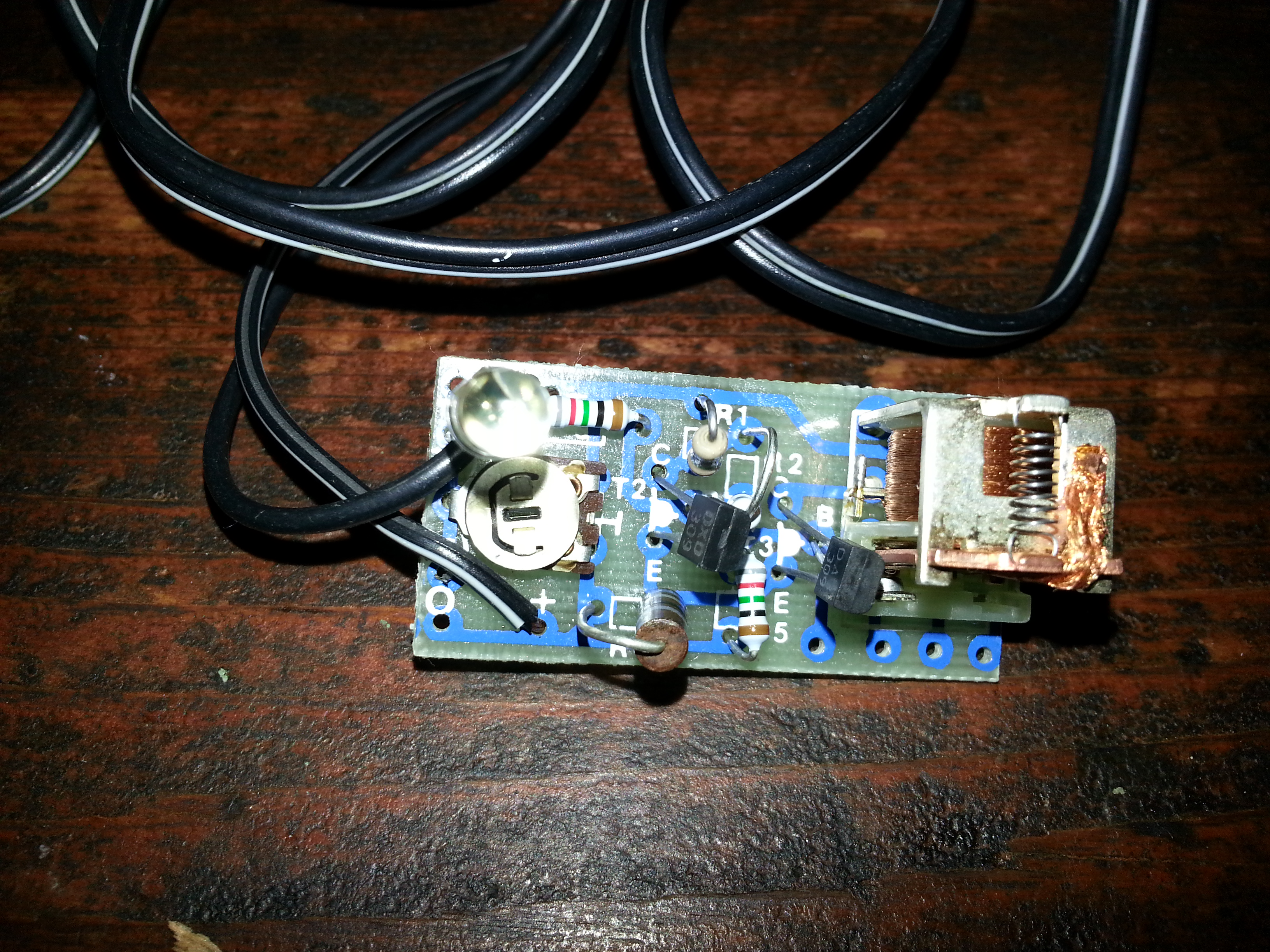

also wir haben den sensor oben eingelötet (t1) und er schaltet auch das
relais, also es "zieht" an wenn wir den sensor zu halten.
soweit so gut aber wo nehme ich jetzt den strom ab um die lichter an zu
schalten? plus und minus sind ja an der platine? so schlimm kann das
doch nicht sein..oder?

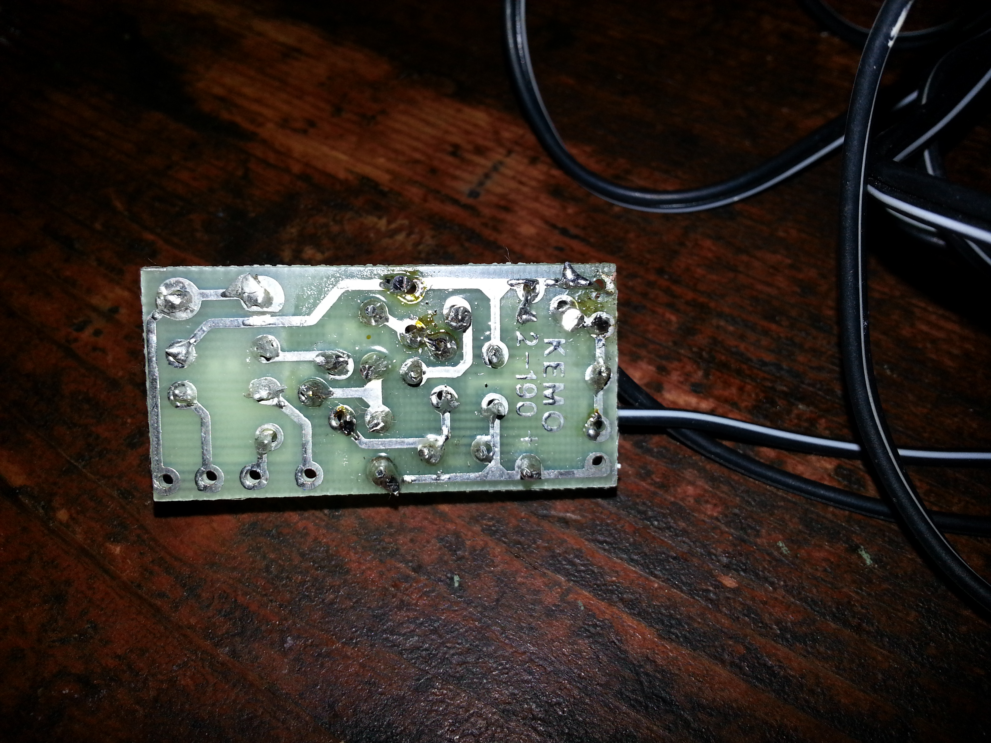

#3007635
Kai Noack schrieb:
> mmhh schaut so aus....
So ganz sicher kann ich das jetzt auch nicht erkennen.
Ich vermute, der Kontakt ist zwischen den Anschlüssen 2 und 4, wobei 1
und 3 nicht angeschlossen sind. Das solltest Du aber noch mal
kontrollieren.
         | Relais | |
      O   O   O   O |
      1   2   3   4
Gruß Dietrich

#3007656
Hmm es ist nicht ganz eindeutig, in jedem Fall ist der Relaiskontakt an
die vier Bohrungen an der Ecke geführt.
Wenn ich das richtig sehr wechselt der Schaltkontakt die Verbindung
Dunkel: die Bohrung in der Ecke (1) hat Verbindung zu der dritten
Bohrung (3)
Hell:   die Bohrung in der Ecke (1) hat Verbindung zu der vierten
Bohrung (4)
die zweite Bohrung wird anscheinend nicht benutzt.
Wenn du einen Durchgangsprüfer hast der piepst oder leuchtet, dann
kannst du es recht schnell herausfinden.
Du kannst auch an die Bohrung 1 die Plus von der 12V legen und eine
12V-Birne mit einem Bein an die Minus der 12V und mit dem Anderen Bein
an die dritte (vierte) Bohrung.
Das sollte fröhlich leuchten, aber achte darauf, dass das Licht der
Birne nicht auf den Fotosensor fällt. Sonst ist der Sinn des
Dämmerungsschalters dahin :)
