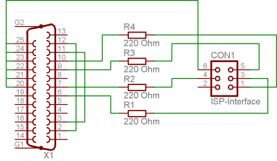

OK, das ist ein Argument. Schau mal, wenn es Dir so ums Geld geht, dann
bau Dir deinen Programmer selbst:
http://pub.ucpros.com/download/FreeISPAVR.pdf?osCsid=10vuotc2rfh27gajtrm2iqs956
Diesen kannst Du entweder wiederverwerten, oder die Bauteile danach
anderwertig verwenden. Da Du das nur einmal machen willst, wäre das die
ideale Lösung für Dich.
Bedenke: selbst Wenn Dir jemand die Programmierung für einen
Schnäppchenpreis macht: Wenn es nicht passt, muss das Bauteil mehrmals
hin und her geschickt werden. Mit dem Programmer könntest Du das selbst
in die Hand nehmen.

Wenn Du einen Computer mit echten parallelen oder seriellen Port hast,
kannst Du einen Programmieradapter mit sehr wenigen Bauteilen selbst
basteln. Schau Dir dazu das Programm PonyProg an, in dessen Doku findest
Du Schaltpläne.
Wenn Du aber nur USB hast, dann versuche es nicht mit USB zu seriell
(oder parallel) Adaptern, das geht nicht. Bei USB kommst Du nicht um
einen ISP Programmer mit USB Schnittstelle und programmiertem
Mikrocontroller herum, also diese kleinen Dinger für 15-20 Euro. Die
kannn man nicht selbst bauen, weil da ja ein Mikrocontroller drin ist,
der programmiert werden muss, wozu man wiederum einen Programmieradapter
braucht. Da beißt sich die Katze in ihren eigenen Schwanz.

Hast Du einen echten Parallelport? Wenn ja, brauchst Du nur vier
Widerstände (siehe Anhang). Damit ist dann auch die Kostenfrage des
Programmers geklärt. Mit diesem Programmer habe ich mir meinen ersten
AVR programmiert (den brauchte ich für mein Programmiergerät welches
dann auch an meinem normalen PC wie auch am Mac lief).

ist ja richtig. Nur ich habe den alten Sub-D Druckeranschluss und auch
den RS232 Anschluß nicht mehr. Mein Bord ist fast neu. Selbst auf dem
Mainboard sind dafür keine Anschlüsse mehr vorgesehen. Ebenso hat meiner
gar keinen IDE- und Floppy-Anschuss mehr - nur noch Sata. Das ist ja das
Problem. Dieses schränkt die Möglichkeiten sehr ein.
