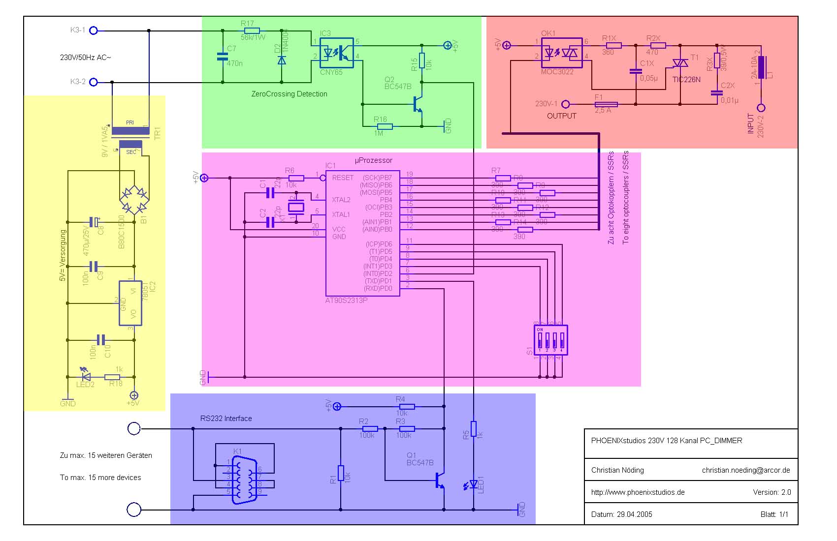

Morgen allerseits :)
Für ein Theaterstück möchte ich drei meiner
8-Kanal-Phasenanschnittsdimmer an 3-Phasenwechselstrom betreiben. Das
klappt soweit gut, bis ich vier 1000W Par-Halogenstrahler an einen der
Dimmer anschließe. Ab da spinnt das System, wenn ich bestimmte
Phasenanschnittswinkel fahre (in der PC-Software so bei ca. 77%
Helligkeit), also irgendwo im vorderen drittel der Sinushalbwellen.
Lampen, die eigentlich nicht leuchten sollen, fangen dann wahllos an zu
blinken und leuchten auch mal konstant. Ich nutze einen Optokoppler, um
mein PWM-Signal auf die Sinuswelle zu triggern. Das Ganze läuft dann in
einem AT90S2313 ab, der für 8 Kanäle die unterschiedlichen PWMs
bereitstellt und die Einstellungen per UART vom PC über RS232 bekommt.
Das Problem scheint wohl beim Triggern zu liegen. Was kann da helfen?
Muss ich hier noch größere Kondensatoren parallel zu den TRIACs legen,
oder was ist die Ursache? Die 1kW Strahler haben zusammen mit den 15
Meter-Leitungen natürlich schon ne gewisse Induktivität, aber ist das
wirklich die Ursache?
Wenn ich alle drei Dimmer an eine Phase hänge, läuft das ganze System
nämlich Rock-Stable und es gibt keine Probleme, nur wenn ich die
Dimmerpacks an unterschiedliche Phasen hänge, tritt das Phänomen auf.
Ich wäre für jede noch so kleine Hilfe dankbar, da Google und auch die
Forensuche sich über sowas totschweigen ;-)
besten Dank,
Christian
PS: im Anhang ist nochmal der Schaltplan für jeden der drei Dimmer

Hi Christian,
so wie ich das sehe ist Port D als Eingang geschaltet und du willst
über die Dip Schalter den Ablauf einstellen.
Es fehlen die Pullups.
So wie es jetzt ist, sind alle Eingänge, die nicht per switch auf Gnd
liegen undefiniert, dh. sie fangen sich was aus der "Luft",
typischerweise 50Hz Netzfelder.
Die Eingänge der AVR sind sehr hochohmig, daher immer Pullups
verwenden.
Laut Atmel Datenblatt max. 50kOhm (47k), 100k tuns aber auch.
Wenn die Pullups eingebaut hast, müßte dieser Fehler beseitigt sein.
lg Ralf

Hi Ralf,
die DIP-Schalter sind nur dazu da, die Adresse des Atmels einzustellen.
Ich schicke per RS232-Protokoll ein einheitliches Datenpaket mit Adresse
an alle drei Atmels, die dann anhand der DIP-Schalterstellung prüfen, ob
das Paket für sie ist oder nicht. Da liegt aber anscheinend nicht das
Problem, da die Kontroll-LED (die beim Empfang von Daten leuchtet)
nicht  aufblitzt. Es scheint tatsächlich nur am PWM-Signal zu liegen,
aber ich weiß nicht wie ich das Lösen kann.
Alle PBx gehen an Optokoppler für die TRIACs (da geht dann ja das PWM
Signal hin)
PD2 ist das Triggersignal der Sinuswelle
PD3-PD6 nur der Adresssteller, der aber auch ohne Pullups zu
funktioniert...
Es liegt (vermutlich über den N-Leiter) eine Störung durch die
unterschiedlichen Phasen vor, aber ich weiß nicht, wie ich es entstören
kann... die Anlage läuft ja einwandfrei, wenn alles auf einer Phase
liegt!?????

Gast #216812
Ohne Oszi ist das schwierig, ich denke, es sind Störspitzen, die die
Zero-Crossing-Detection ansprechen lassen, wenn ein Triac einer anderen
Phase zündet.
Versuche mal, mit Cs (Low-Pass-Filter) nur echte Zero-Crossings zu
detektieren. Auf evtl. Phasenverschiebungen durch das Filter achten.
Das kann man evtl. sogar in SW machen, indem man ZCs nur in einem
kleinen Zeitfenster (100Hz: 9,9..10.1 ms) zulässt.

Gast #216815
Hmm, an einer Phase geht es, an drei Phasen nicht -
Könnte daran liegen, dass die Phasen um 120 Grad gegeneinander
verschoben sind.
Das heisst, man muss den Phasenanschnitt für jeden Kanal auf die Phase
synchronisieren, an der eben dieser Kanal hängt.
Entweder über Zeitschleifen/Timer oder zwei weitere
Nulldurchgangs-detektoren, für jede Phase einen.
Und dann fest zuordnen.
Zu den möglichen Spikes: Snubber und Drossel sollten eigentlich
ausreichen,
Gruss
Jadeclaw.

Gast #216817
Hä? Mit 50nF 'nen Triac geschrottet?
Ehrlich, glaube ich nicht.
Üblich ist eine Serienschaltung aus 100nF + 47 Ohm parallel zum Triac.
Bevor da der Triac platzt, wäre der Widerstand verdampft.
Das mit dem Triac-Sprengen schaffen die 1000W-Halogenteile auch ganz
alleine.
Einschaltströme equivalent 10kW Leistung sind da normal.
Evtl. dickere Triacs? z.B. TIC246M oder TIC263M?
Und wo willst du die 630nF-Caps draufklatschen?
Auf K3-1 & K3-2?
Es ist sinnvoller dort eine stromkompensierte Drossel (27mH per Ader)
einzufügen und davor und dahinter dann einen Cap drauf.
Da reichen dann auch 220 bis 470nF.
Nur der Leistungsteil hängt dann direkt am Netz.

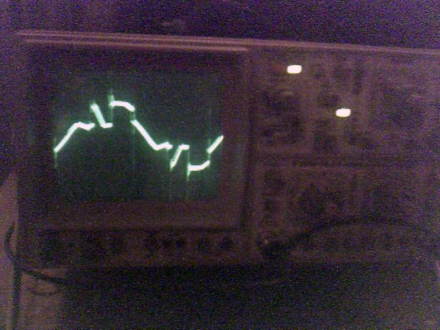

Mit dem Oszi habe ich jetzt mal so ziemlich alle Signale durchgemessen
und habe herausgefunden, dass auf dem Rückleiter (Nullleiter) sich
Störspannungen durch die Phasenanschnitte aufbauen. Im Anhang ist eine
Handy-Aufnahme des Oszibildes. Man kann die Sinusform noch gerade
erkennen und die überlagerten Phasenanschnitte (hier nur zwei Phasen
mit ca. 6 verschiedenen Anschnitten).
Für gewöhnlich wird diese Kurve schön getriggert, nur wenn ich
bestimmte Positionen mit den Triacs anschneide, gerät die Kurve ins
Wackeln und das Blitzen fängt periodisch an.
Die besagte Kurve zeigt ein 10Vpp Signal, welches aber auch sehr kurze
Spannungsspitzen bis 40V hat. Ich vermute, dass diese Spannungsspitzen
trotz Drossel durchkommen und meinen Optokoppler durchschalten lassen,
was wiederum das Aufblitzen der Lampen erklärt.
Wie bekomme ich nun das Nullleitersignal wieder glatt? Blöde Idee:
hilft vielleicht ein Kondensator zwischen N und PE?
Kondensatoren zwischen L und N bewirken offenbar nur wenig :-/
Besten Dank für ne weitere Einschätzung,
Christian Nöding
PS: falls keinem mehr hierzu was einfällt, dann bedanke ich mich
bereits noch einmal ganz herzlich bei den bereits gemachten
Vorschlägen! :D
Gast #216821
Eingedenk der geringen Spannungen, die notwendig sind, um einen Triac zu
zünden, wundert mich jetzt natürlich nichts mehr.
Ein Kondensator zwischen N und PE bringt hier nichts.
Das einzige, was mir hier nur noch einfällt,
ist den Spannungsabfall auf N durch einen Verkabelungsumbau zu
drücken,
z.B. in dem man jeder Phase bis zum dicken CEE-Stecker einen eigenen
Nullleiter spendiert, sprich: 7 * 2.5qmm.
( 3 * Phase, 3 * N, 1 * PE )
So sieht jede Phase nur noch den eigenen Spannungsabfall.
Was hinter dem CEE-Stecker in der Wand steckt,
da hast du leider keinen Einfluss mehr drauf.
Im Gerät muss dann auch entsprechend umverkabelt werden.
Ob das jetzt endgültig hilft, kann ich natürlich nicht versprechen.
Ansonsten kann ich natürlich nur noch viel Erfolg wünschen.
Gruss
Jadeclaw.

Link:
"http://www.reichelt.de/inhalt.html?SID=18yl9JXKwQARMAAHm28ZY7725fe6c638d8a66f266387c7b93abb7;ACTION=3;LASTACTION=2;SORT=artikel.artnr;GRUPPE=B515;GRUPPEA=B51;WG=0;ARTIKEL=FED%2520100%25B5;START=0;END=16;STATIC=0;FC=6;PROVID=0;TITEL=0";
Das mit den Quadranten habe ich jetzt nicht verstanden. Die Triacs
zünden bei 50% z.B. ungefähr beim Peak jeder Sinushalbwelle. Bei 25%
zünden sie ungefähr im letzten Drittel der Halbwelle und bei 75% im
ersten Drittel. Wie kann man denn hier den Zündzeitpunkt in Quadranten
unterteilen??? Ich kann den Zündwinkel/-zeitpunkt doch nur auf der
X-Achse variieren?
Bei der Verdrahtung und den Bauteilen habe ich mich schon bemüht, alles
recht eng bei einander zu packen (TRIACs sind allerdings einiges weiter
weg vom µController g). Allerdings habe ich keine TP-Leitungen
verwendet. Ich habe intern zu 90% nur Leitungen bis ca. 20cm. Das
müsste auch so klappen. Die Datenleitung zum PC ist aber 30 Meter lang,
das Übertragungs-Protokoll ist aber mit interner Fehlerkorrektur, es
können also sich keine Befehle einschleichen. Und die Zuleitungen zu
den Scheinwerfern kommen auf insgesamt ca. 150 bis 200 Meter...
Ich habe bisher noch keine Y-Kondensatoren drin gehabt (habe mir eben
eine EMV-Anleitung runtergeladen). Diese werde ich mal von kurz vor dem
ZeroCrossing-Optokoppler und PE einbauen. Zudem die neuen Spulen nach
den Triacs und dann hier und da noch ein paar Kondensatoren (vielleicht
noch einen kleinen Elko an den Reset-Pin des Atmel - da der auch sehr
häufig resettet, wenn ich einen Scheinwerfer im Betrieb ein- oder
ausstecke)
