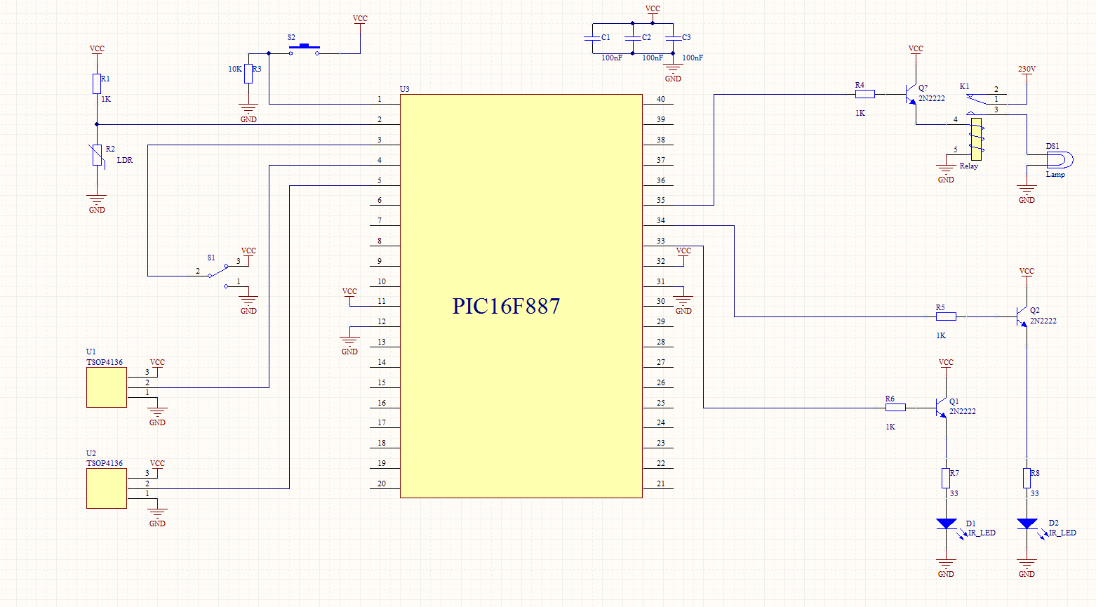

Gast #3011327
Hier ist mein Schaltplan V1.0. Könnte das so funktionieren wie ich es
mir vorstelle oder habe ich etwas fundamentales vergessen oder nicht
beachtet?
Ich würde mich gerne von den Profis hier belehren lassen. :)
http://www.farnell.com/datasheets/30498.pdf
Das ist das Datenblatt des IR-Empfänger. Ich bin mir nicht ganz sicher
ob ich ihn direkt an den PIC schliessen kann.
Liebe Grüsse
Lorin
Gast #3011349
Hi
>beachtet?
Setz die Leuchtdioden und den Vorwiderstand zwischen VCC und Kollektor.

Die Transistoren betreibt man auch besser in Emitterschaltung,
also Last am Kollektor, weil dann fast die gesamte Vcc fuer die Last zur
Verfuegung steht und die Verlustleistung im Transistor geringer ist.
Da reicht dann auch jeder beliebige Kleinsignal-npn.
J.
Gast #3011653
Zuerst wieder einmal danke :) ihr seit einfach ein hammer Forum.
Spess53 schrieb:
> Steht doch auf der ersten Seite, wie man ihn an einen µC anschließt.
> Beachte bitte, das die TSOPs kein Dauersignal abkönnen. Das notwendige
> Signal findest du auf S.3.
OK das mit dem direkt anschliessend hab ich mir gedacht, aber wie das
Signal aussehen soll versteh ich einfach nicht. Es tut mir leid ich bin
noch nicht lange in diesem Gebiet tätig.
Ich habe das so verstanden: Ein Signal (zb. 38kHz) welches >6 Perioden
durchläuft (zB.10) und anschliessend eine 0 für 10 Perioden. Stimmt das
so?
Liebe Grüsse
Lorin
#3013270
Wieso ist es eigentlich besser, wenn die LED zwischen VCC und Collector
ist?
Da die Spannung ja ziemlich gleich bleibt, ist auch der Strom durch den
Transistor gleich. -> Demnach doch auch die Verlustleistung gleich.
Wenn man den Basenstrom miteinbezieht, steigt ja der Strom durch die
LED. -> die Spannung über der LED nimmt zu und die über dem Transistor
ab. -> Die Verlustleistung nimmt ab.
Das sind meine Überlegungen. Jedoch kann ich damit auch komplett falsch
liegen. Ich weiss nur nicht, wo mein Fehler liegen würde.
Mfg Janik
Gast #3013339
Die bleibt aber nicht gleich. U_BE liegt bei etwa 0.7V, d.h. in
Kollektorschaltung liegt bei leitendem Transistor der E bei VCC-0.7V,
weil er sich sonst selbst die Ansteuerung abdreht. In Emitterschaltung
liegt U_CE bei 0.3V, d.h. nur etwa bei der Hälfte. Die genauen Werte
kannst du einfach mal nachmessen.
