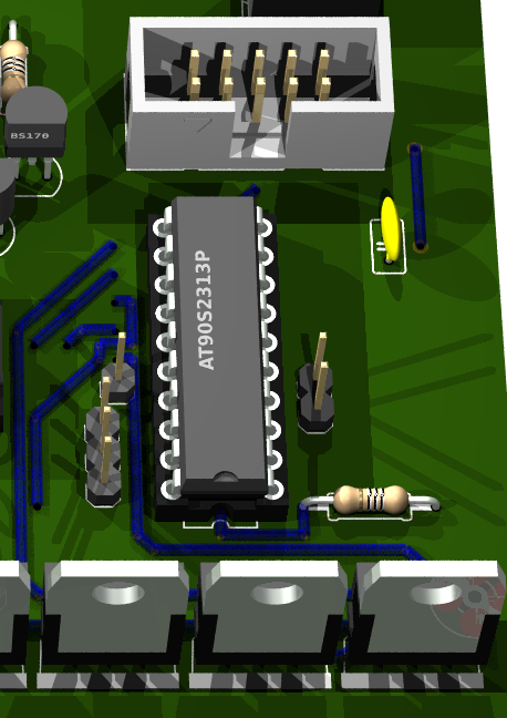

Hallo, habe hier eine einseitige Platine mit einigen Drahtbrücken.
Hierfür wurde der Top Layer verwendet.
Schickt man das Ganze jetzt durch Eagle3D werden diese natürlich als
Leiterbahnen oben, anstatt als Drahtbrücken dargestellt.
Gibt es eine einfache Möglichkeit, dass umzustellen? Also anstatt
Leiterbahnen Drahtbrücken?

Das müssten alle relevanten Teile für die Drahtbrücken(*) sein. Wenn
jetzt noch (scheinbare) Kleinigkeiten zu korrigieren sind, wird's
schwieriger. Das können dann evtl. 'Seiteneffekte' von anderen
Änderungen(**) sein. Ist dann schwer zu korrigieren, da ich 'ne Menge
böse gepatcht habe.
Einschalten der Drahtbrücken: Einfach Haken bei 'Pads und SMD
Top|Bottom' wegmachen, dann wirds eine einseitigen LP mit Drahtbrücken.
(*) funktioniert nur für 'ordentliche' Drahtbrücken! Bei jedem Knick
würde der Draht dann ein Bein durch die Platine stecken. Und: Mit hoher
Wahrscheinlichkeit funktioniert das nur bei 2 Lagen [siehe auch (**)].
(**) die Änderungen würde ich jetzt mal nicht als 'programmiert'
bezeichnen. Ich hab's einfach so zurechtgebastelt, dass es für mich
passt. Also nichts für die Öffentlichkeit ;-)

Guten Abend,
habe zwar schon letzte Woche experimentiert, komme aber erst jetzt zum
schreiben.
Musste zwar noch hier und da ein paar Änderungen vornehmen, danach lief
das Ganze aber. Ich arbeite momentan mit der Version 20110101. Im Anhang
findet ihr die entsprechenden Patchdateien. Ich musste e3d_tools.inc
noch um die Farbdefinition ergänzen. Bei der Textur in e3d_tex.inc habe
ich eine Stelle rausgeschmissen, die einen Fehler gebracht hatte. Sieht
trotzdem noch einigermaßen gut aus.
Und dann habe ich mit durchgehenden Brücken experimentiert (siehe hierzu
3dfunc41.ulp). Hierfür habe ich das Schreiben der "Anschlussstücken"
deaktiviert und die Isolation durchgängig gemacht. Schwebt zwar etwas
über der Platine, aber auf den ersten Blick nicht schlecht. Beispiel
siehe Bild.
Evtl. könnte jemand die Textur wieder sauber definieren?
