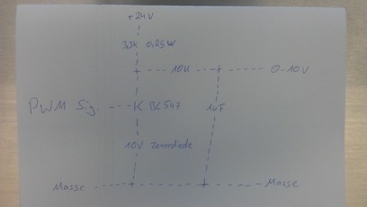

Würde die Schaltung dann so Aussehen? (ungefähr)
                                     +12V
                                  3,3k 0,25W
                                        +-------- 10k
------+------------ 0-10V
 PWM Sig----1k------|< BC547                    1uf
                                  10V Zenerdiode                |
Masse ---------------+-------------------+------------ Masse
Oder die 10V Diode mit dem 100K widerstand aus der alten Schaltung
tauschen?
Gast #3019211
> Bin leider eine Leie
Ja.
> Währe diese Sinvoller
Nein.
> Die Umsetzung der PWM in eine Gleichspannung ist bei diesem Plan aber
> asymmetrisch, weil zum Laden des Kondensator eine Spannungsquelle mit
> 20k||100k verwendet und zum Entladen eine mit 10k||100k benutzt wird.
> Eine PWM mit 50% TV (Tastverhältnis) wird dir also deutlich weniger als
> 6V am Ausgang hervorbringen (ich würde mit ca. 4V rechnen). Die Funktion
> Uout=f(TV) ist nichtlinear.
Ja. Dagegen hilft ein kleinerer Widerstand nach 12V, aber
ideal wird das erst wenn dieser gegen 0 Ohm geht. Daher
ist eine stabilisierende Z-Diode sinnvoll, die mit mehr
Strom versorgt wird, als der RC-Tiefpass zieht (hier dem
doppelten Strom, d.h. es reicht bis ca. 11.1V).
> auf 24V Umzustellen ???
                +12V..24V
      1k (bei 12V) bis 6k8 (bei 24V)
      Masse --ZD10--+---10k--+----+-- 0-10V
Parallelport --1k--|< BC547 1uF 100k
                    |E       |    |
      Masse --------+--------+----+-- Masse
Gast #3019626
>Ja.
>                 +12V..24V
>                     |E       |    |
Also würde Eine Schaltung für mich mit +24V so Aussehen.
                    +24V
                    6k8
                     |E       |    |
Die zwei Masse Anschlüsse kann ich ja im Prinzip Brücken (Is ja egal wo
die Masse Herkommt).
