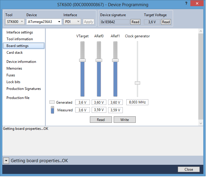

von Huch! (Gast)
Mal die Frequenz im Studio verringern

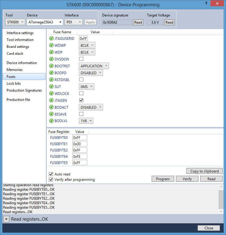

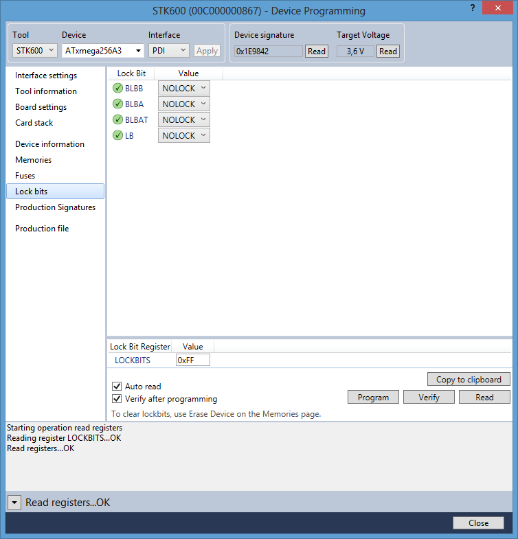

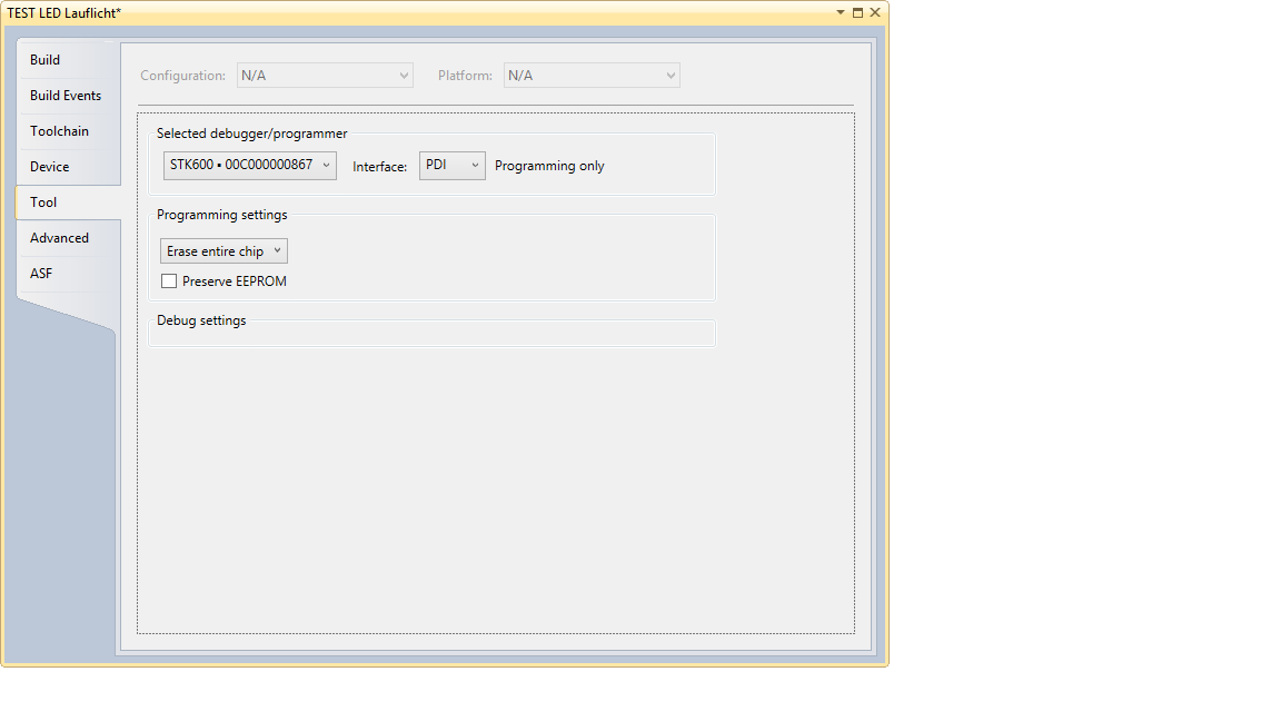

von Ach? (Gast)
Mach mal ein screenshot jeweils von
Fenster: device programming
Tab: Project Properties / Tool
von ruud86 (Gast)
Connected schrieb:
> Firmware-Update der Tools mit neuem Atmel Studio durchgeführt?
check
von ruud86 (Gast)
Wie genau mach ich das? Meinst du die Clock Frequenz?
Bitte sehr.

von Ach? (Gast)
Fehlt noch.
