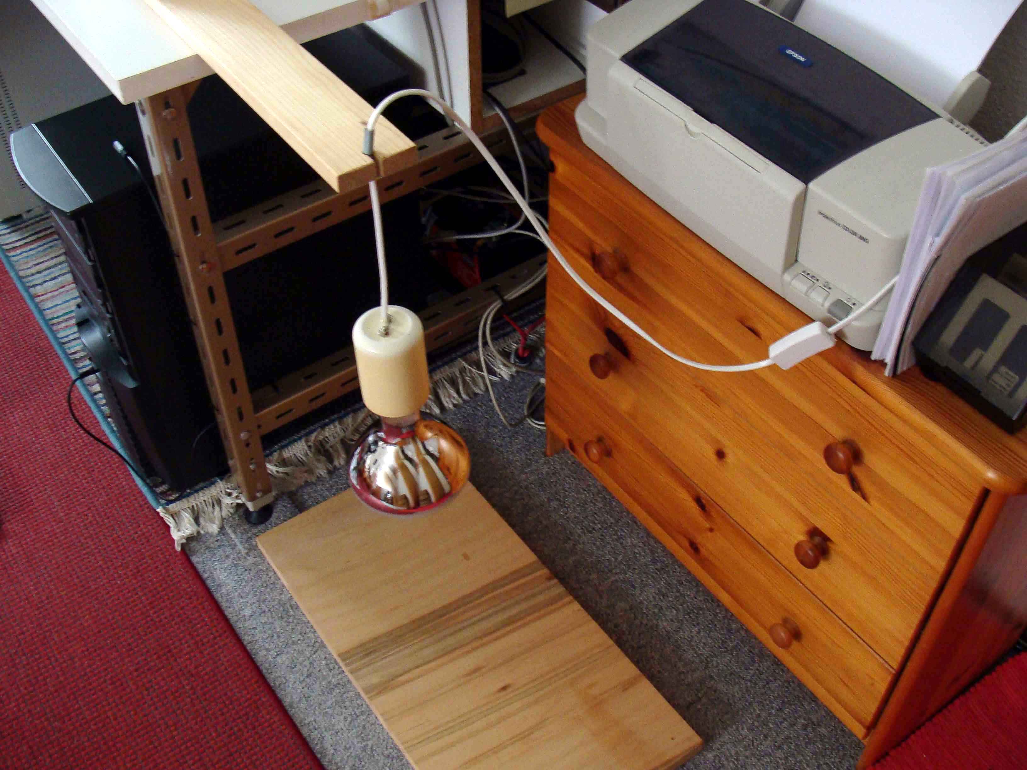

Du brauchst ein altes Gefäss für ein Wasserbad in dem eine Plasikbox für
die Atzlösung erhitzt (max 50 grad bei Natriumpersulfat)werden kann .Ein
Thermometer,Schüssel zum entwickeln.Flaschen zum aufbewahren der
angesetzten Chemikalien wie Entwickler und Atzlösung.Das beste zum
belichten ist eine Hängelanpe mit etwa vierzig Zentimeter Abstand zur
Platine und eine Osram Vitalux 300.Damit hast du den wenigsten
Zirkus.Verwende Bungard Platinen die garantieren eine gleichbleibende
Belichtungszeit.War jetzt nur ein kleiner Teil an Tips ,aber es gibt zu
diesem Thema schon recht viel im Netz.

Das Problem scheint zu sein ,dass du versucht den Weg der geringsten
Kosten zu gehen.Das Funktioniert aber nicht,denn alleine die UV Lampe
die ich für mein Rezept benutze koste knapp 40 Euro.
Also ich stelle mal ein Foto rein,das sagt mehr als tausend Worte.
Dazu brauchst du noch ein Stück Fensterglas 3,5mm bei mir 25 cm x25 cm.
Für die Lampe Osram Vitalux 300 braucht man weil sich ordentlich warm
wird eine Keramikfassung.
Den Laserausdruck bekommst du zur Not auch in einem Copyshop.Wenn du mit
Sprint arbeites nimmst du den Sprint Viever auf cd mit wo du auch dein
Layout drauf hast.Mit diesem Programm kannst du ausdrucken.Es wird nur
ausgeführt ,nicht installiert.
Jetzt ziehst du von der Bungardplatine bei gedämpftem Licht die
Schutzfolie ab und und klebst sie mit doppelseitigem Klebeband
verrutschsicher mit der Bläulichen Lackschicht nach oben auf der
Unterlage fest.Danach legst du deinen Laserausdruck Seitenrichtig auf
die Platine und heftest die Folie am Brett mit Tesa fest damit sie nicht
mehr verrutscht.Achte beim erstellen des Layouts darauf ,dass etwas
außerhalb des Layouts im rechten Winkel markierungen sind die dir das
ausrichten der Folie zur Platine erleichern sollen.Nun Glasplatte oben
drauf und unter die Lampe legen Höhenabstand 40 cm.Jetzt deckst du die
Glasplatte mit einem Karton ab und lässt die Lampe etwa 2 Minuten

Wenns wirklich billig sein soll (Ich wage das kaum zu sagen :-)
Zum Belichten benutze ich eine stink normale 60W Glühbirne! OK, die
Belichtungszeit ist jenseits von gut und böse. Bei ca. 30 Zentimeter
Abstand leuchte ich auf eine viertel Europakarte 45 Minuten drauf - aber
es funktioniert.
Die 'Gerätschaft', die ich zum Platinenmachen benutze, beschränkt sich
zum Kaufen auf Fe3Cl, NaOH und natürlich die beschichteten Platinen.
Alles andere findet sich im Haushalt. Für 2 Platinen alle 3 Jahre lohnt
sich das für mich auch gar nicht, da großartig viel zu investieren.
Und Ja, mit Edding hab ich auch schon gearbeitet. Sowohl direkt auf die
Platine malen, als auch das Layout vorher auf Overhead-Folie vormalen
und dann von dort Belichten. Für Gitarren-Effektgeräte sehe ich da
eigentlich auch kein großes Problem. Die sind ja meistens nicht
besonders komplex und man braucht auch keine ultrafeinen Leiterbahnen.
