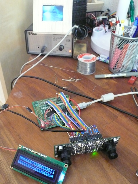

Vielleicht für jemanden von Interesse:
Ich bin gerade von Spartan-3A auf MachXO2 umgestiegen, natürlich auch
die IDE gewechselt von ISE nach Diamond. Für Diskussionen und Austausch
vermisse ich immer noch ein deutsches Forum mit entsprechender
Aktivität, die Foren bei Lattice werden leider bald abgeschaltet und
haben nicht so eine Popularität wie die Foren von Xilinx.
Mein Hintergrund oder mein Ziel: Ich entwickele eine kleine
3D-FPV-Kamera für Modellflugzeuge oder Multikopter, welche ein natives
Side-by-Side 3D-Videosignal (analog) ausgibt, das mit verschiedenen
3D-Brillen (Cinemizer Plus/OLED, u.a.) angesehen werden kann. FPV =
First Person View, man sieht also in der Brille die Perspektive aus dem
Fluggerät. In 2D ist diese Technik sehr gut etabliert, in 3D steckt sie
scheinbar noch in den Kinderschuhen.
Ich habe vor gut zwei Jahren damit bei null begonnen, weil es scheinbar
solch ein Produkt noch nicht zu kaufen gibt. Gefunden habe ich keins,
jedenfalls keins, das kompatibel mit den genannten 3D-Brillen ist. Meine
bisherigen Aktivitäten sind in meinem Blog unter http://3dfpv.fpvc.de
nachzulesen. Mit der EMV-Prüfung bin ich mit dem Vorläufermodell leider
voll auf die Nase gefallen, daher die Neuentwicklung und auch die Wahl
des MachXO2.
Also, wer Lust hat, sich über den MachXO2 auszutauschen - nur zu. Ich
konnte schon so einige Erfahrungen machen, die für den einen oder
anderen von Interesse sein könnten.
Gruß,
Michael
#3205491
Störaussendung nach EN 55022 (nur gestrahlt, nicht leitungsgeführt)
zwischen 30MHz und 1GHz, da höchster Takt 54MHz ist. Näheres dazu hier:
http://fpv-community.de/entry.php?968-Wer-nicht-h%F6ren-will-muss-f%FChlen-(mit-Update-1)
Ein Problem war auch, dass das kleine XuLA-200 FPGA Board
(http://xess.com/prods/prod048.php) von sich aus schon eine Menge
Störstrahlung liefert. Das hat mich auch dazu bewogen, auf gekaufte
Aufsteckplatinen zu verzichten.
