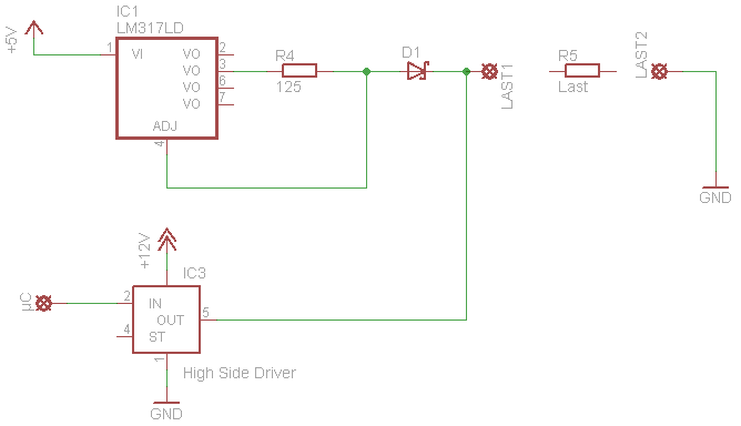

ich habe eine Last die mit 12V betrieben wird. Jetzt möchte ich den
Widerstand der Last mittels Konstantstromquelle messen.
Kann ich die Schaltung so betreiben, oder bekomme ich damit Probleme?
Gibt es vielleicht eine bessere Alternative?

Die Schaltung könnte so funktionieren, Du mußt nur aufpassen, daß Dir
dieser undefinierte high side Schalter wirds ja wohl eher den Ausgang
nicht auf Masse zieht wenn er inaktiv (low) ist. Sonst versaut der Dir
die Messung.

Das ist kein Geheimnis, hab mir nur noch keinen ausgesucht. Möglich wäre
ein VN750.
Die Last einen kleinen Widerstand. Es können Verschiedene Dinge sein die
hier zum Einsatz kommen, Wolframdraht, Kupferdraht usw. Dann wird ein
definierter Strom durch Last geschickt. Die Last kann dabei zerstört
werden. Davor und danach soll der Widerstand gemessen werden.
Messstrom soll bei max. 10mA liegen.
Also sollte ich womöglich eine Diode für den VN750 spendieren, damit er
die Messung nicht versaut?

Wenn Dein 12V-Schalter die Ausgangsspannung nicht nach Masse zieht
kannst Du die Diode einsparen.
Aber denke auch an den Kurzschlußstrom, wenn die "Last" aus sowas wie
dickem Kupferdraht besteht. Kann Dir aus eigener Erfahrung sagen, daß
sich Autobatterien zB. auch sehr über schaltende Relais freuen wenn so
eine "Last" angeschlossen wird...

Das mit dem Messeingang werd ich vermutlich durch einen 1:10 Teiler mit
nachgeschaltetem Rail to Rail OP und 10:1 Verstärkung lösen. Der bekommt
5V und GND als Betriebsspannung und Metallfilm Widerstände.

Woran erkenne ich denn ob er den Ausgang nach Masse zieht? Ich habe mir
dieses Datenblatt angesehen:
http://www.st.com/internet/com/TECHNICAL_RESOURCES/TECHNICAL_LITERATURE/DATASHEET/CD00001991.pdf
Nach Figure 1. Block diagram sieht es nicht so aus als würde er nach
Masse ziehen. Die Wahrheitstabelle auf Seite 13 zeigt Low am Output für
Low am Input an.
Ist das erste mal das ich mich damit beschäftige.

Momentan ist es ein Labornetzteil. Ausgangsstrom ist auf 5A begrenzt.
Später soll aber ein Akku (Blei-Gel) benutzt werden.
Ich hab mir über die Begrenzung noch keine wirklichen Gedanken gemacht.
Die Einwirkzeit des Stromes bewegt sich zwischen 0,5 - 5 Sekunden.

JETZT wirds spannend. Meine, sowas sollte man doch eigentlich bedenken
wenn man da Kupferdraht als "Last" dranhängen will, was defacto ein
Kurzschluß ist...
0,5 oder 5 Sekunden ist bei einem Kurzschluß egal. Wie gesagt, ich hab
vor einiger Zeit aus Versehen ein Relais mit einem kurzgeschlossenen
Ausgang mit einer 12V Autobatterie bestromt. Vom Einschalten bis zum
Ableben des Relais hat's keine 0,5 Sekunden gedauert...
Vielleicht schaust Du Dir mal den BTS555 an. Ich hab mit dem noch nicht
gearbeitet und ich glaube auch der ist nicht ganz billig, aber ich meine
gehört zu haben er sei äußerst tolerant gegenüber Misshandlungen...

Ist der BTS555 nicht ein bisschen überdimesioniert? Der Preis wäre noch
kein Problem. Sind die Highside Schalter intern vom Strom nicht
begrenzt, so das sie automatisch abschalten?

Ich glaube die meisten dieser Schalter schalten erst ab nachdem sie den
Deckel aufgeklappt und mal richtig durchgelüftet haben nachdem ihnen zu
heiß da drin geworden ist...
Beim Schaltvermögen sag ich immer besser zuviel Ampere als zu wenig. Das
bringt auch meistens den Vorteil eines geringen Leitend-Widerstands und
damit einer geringen Verlustleistung im Schalter.

wie sieht es mit dem VN750 aus, wenn ich eine Einwirkzeit von < 100ms
habe und eine Last die Zerstört wird, wie z.B. Wolframdraht?
Wäre auch schön wenn mir jemand etwas zur Strombegrenzung und dem
ominösen IL(SC) bzw. manchmal auch IL(lim) Wert sagen kann. So wie ich
es gelesen habe ist das keine wirkliche Strombegrenzung für den Fall das
die Last Kurzgeschlossen ist.
