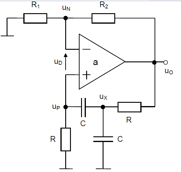

Guten Tag,
ich bräuchte eine kleine Hilfestellung zur Herangehensweise zur
Berechnung einer OPV Schaltung (Anhang).
Zuerst soll
 berechnet werden. Das ergibt sich recht eindeutig aus der
Spannungsteilerregel. Dafür brauche ich ja auch keinen Maschenumlauf.
Bei
 stehe ich allerdings auf dem Schlauch. Wenn man das Ersatzschaldbild
des OPV zeichnet, komme ich auf:
 statt
Wo ist mein Gedankenfehler, bzw. wie geht man prinzipiell an so eine
Aufgabe heran? Klar könnte man jetzt drei Maschen aufstellen und die
Matrix ausrechnen, aber das kann ja nicht Sinn und Zweck der Sache sein.
Grüße
M. Schwaikert
>Klar könnte man jetzt drei Maschen aufstellen und die Matrix ausrechnen, aber das
Ah, ja. Tatsaechlich? Und diese Gleichungssysteme fuer die Maschen
waeren dann ein akademischer Furz, den man eh nie braucht ?
Man kann sich natuerlich entlasten und einen Simulator verwenden, kommt
aber nicht wirklich um die Gleichungssysteme rum, nur gefuehlt.

Ich glaube Du hast mich flasch verstanden. Natürlich läuft es auf eine
Masche hinaus, vielleicht auf den Überlagerungssatz, aber der muss recht
einfach lösbar sein. Der Ansatz zählt, nicht, ob man in der Lage ist,
die Determinante eine 9x9-Matrix zu berechnen.
Daher sollte das Ergebnis in drei bis vier Zeilen da stehen.
Wie sieht denn dein Ersatzschaltbild fuer den OPV aus?
Falls in den (+)Eingang kein Strom fliesst ist das
ein einfacher Spannungsteiler mit C und R.
Das passt ja auch zur angegebenen Loesung.
Gruss
Josef
Soll ich das jetzt wirklich herleiten?
Bei deiner Loesung sinkt Up wenn C groesser wird.
(bei konstantem Ux).
Mit einem Blick auf den Schaltplan kann das wohl nicht sein.
