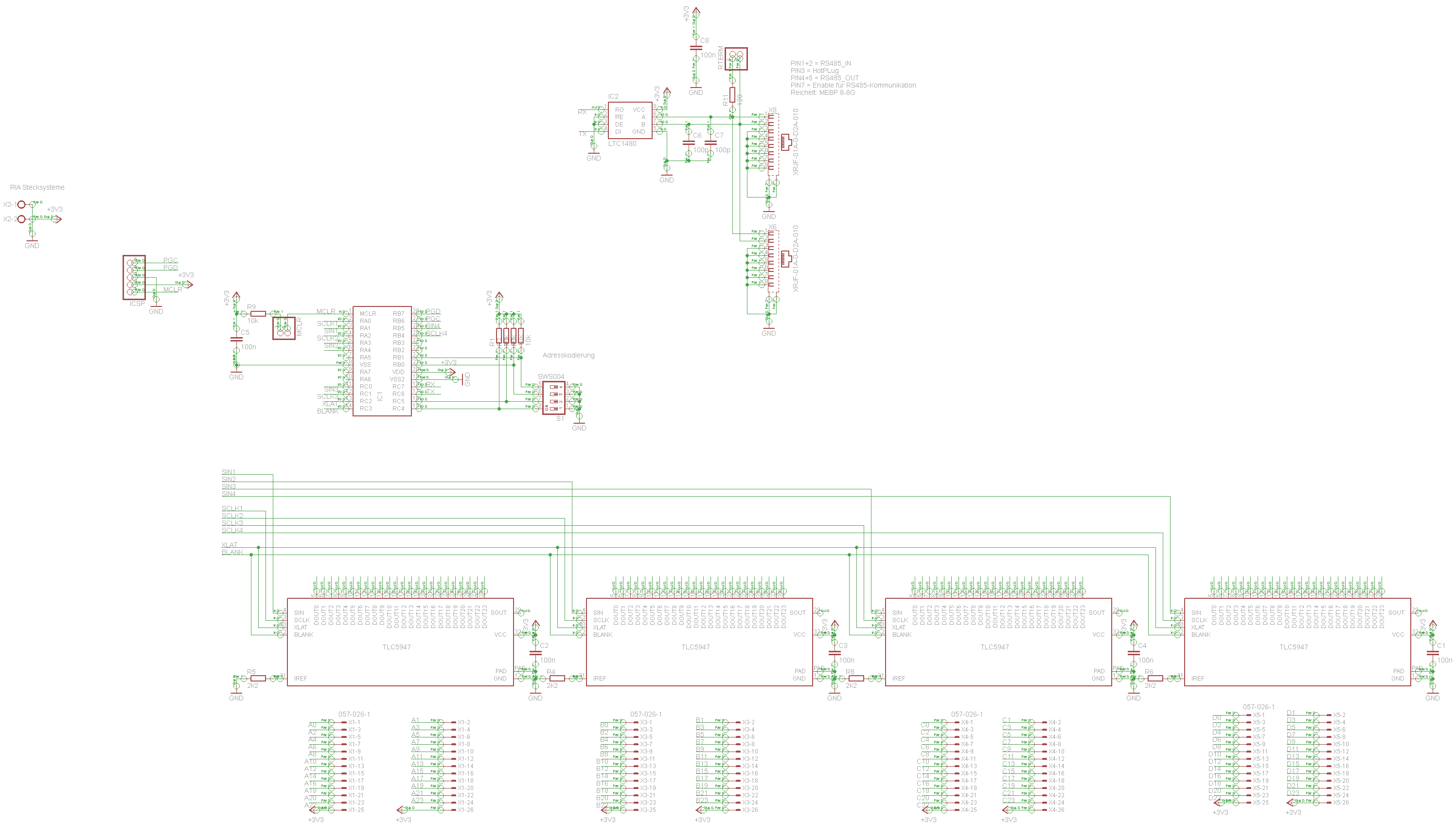

Hallo Leute,
ich habe mir eine Platine gefertigt und nach anfänglichen Erfolgen, bin
ich nun auf ein interessantes Verhalten gestoßen.
Zuerst einmal zur Erklärung meiner Schaltung:
Ein PIC18F23k20 steuert 4xTLC5947 an, wobei an jeder eine weiße LED
hängt (über Flachbandkabel). Soweit funktioniert die Steuerung auch ganz
gut, wenn ich allerdings mehrere LEDs aufleuchten lasse, fangen die LEDs
an zu Blinken bzw. das Programm startet von vorn (früher als gewollt)
udn der Watchdog-Timer ist deaktiviert.
Beispiel: wenn ich nur 1 LED über alle der möglichen 4*24 TLC-Ports
ansteuere, funktioniert es einwandfrei. 16 LEDs an einem TLC
funktionieren auch noch (die anderen LEDs der 3 TLCs sind aus). Über den
16 LEDs hinaus funktioniert nichts mehr.
Es macht den Anschein, als wenn ein Spannungseinbruch auf der
3,3V-Leitung verursacht wird, dieser ist jedoch nicht messbar (Voltmeter
zeigt mindestens 3,29V an, wenn 16LEDs an sind) und kommt mir auch nicht
wirklich realistisch vor.
Wenn es kein Schaltungsproblem sein sollte, könnte es vielleicht an
meiner Config liegen? So ganz sicher bin ich mir bei ihr nicht.
Ich wäre für jeden Hinweis dankbar.

von Schaltplanleser (Gast)
Björn G. schrieb:
Der Strom ist durch die vielen grünen Kringel an den Pins ganz kirre.
Wie soll da das Programm richtig laufen ;-)
von Björn P. (bjrn_g)
Ja, Layer 93 war an^^
Das löst leider das Hardwareproblem nicht...
von holger (Gast)
>@holger:
>die Config-Änderung ergab leider keine Lösung. Selbst wenn ich die
>Brown-Out-Resetspannung auf 1,9V stelle, restartet der PIC.
Natürlich ist das keine Lösung. Du siehst jetzt aber das der PIC
neu startet. Spannung komplett zusamengebrochen.
Ein 100nF Kondensator am IC reicht für 16 LEDs bei weitem nicht aus.
Da könntest du mal 1uF oder 10uF keramische Kondensatoren
pro IC versuchen. Elko könnte da evtl. auch gehen, aber
ist nicht wirklich optimal.
@holger:
das war der Fehler... ich hab wohl die Anzahl der LEDs mit ihren Strömen
unterschätzt. Mit einem 10uF Keramikkondensator parallel zum 100nF
Kondensator läuft die Schaltung jetzt einwandfrei =)
Danke für den Hinweis
