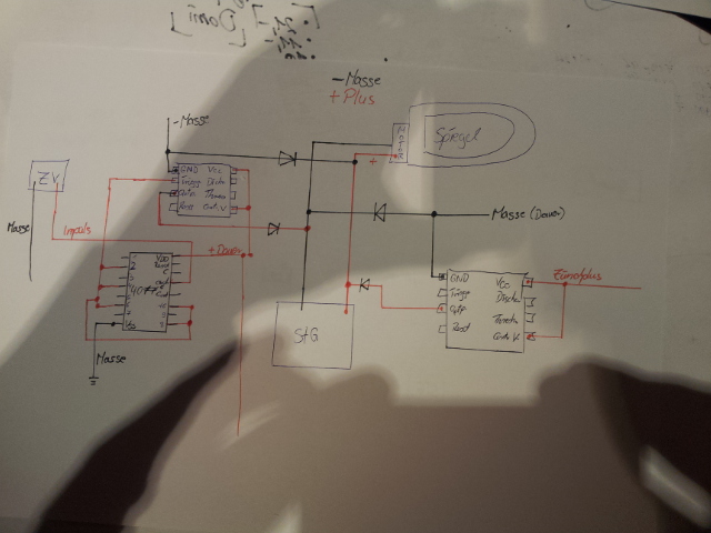

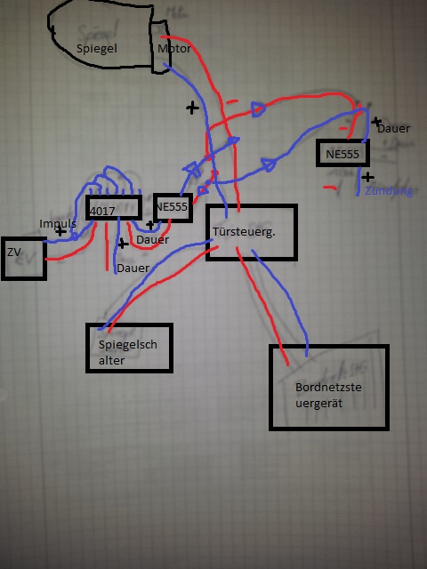

ich bastel sehr gerne und bin momentan daran ein Modul für mein Auto zu
basteln.
Ich will das die Spiegel elektrisch einklappen, sobald ich 2x absperre
(Impuls) und ausklappen sobald ich die Zündung anmache.
Jetzt habe ich 2 Möglichkeiten gefunden:
1. mit IC lösen
2. mit PIC probieren, was wahrscheinlich eleganter ist.
Leider muss ich sagen, dass ich bei beiden Themen nicht ganz durchsteige
obwohl ich viel gelesen habe.
Bei der 1. Variante würde ich es so machen:
NE555 auf 10sekunden schalten -> Strom läuft sobald Zündung an ist
10sek. Spiegel klappen aus und Strom wird wieder blokiert nach 10 sek.
Für das einklappen habe ich das 4027 od. 7470 (wenn ich nicht falsch
liege) das soll bei doppelten impuls strom durchlassen und den begrenze
ich wieder für 10sek. mit dem NE555.
2. Variante:
PIC so programmieren, dass es dei spiegelstellung erkennt und wenn
zündung an ist 10sek. strom durchlässt. bei doppelten absperren auch
10sek Stromduchlässt allerdings verpolt.
Dann bräuchte ich noch ein IC oder PIC, wo automatisch erkennt, welcher
Strom geschalten ist, sprich wenn die Tür auf ist muss der Stromgenommen
werden wenn die "Tür zu" ist der andere, aber "tür auf" musss immer
primär sein.

Hallo Peter,
ich würde ja direkt von der Zündung zu den Kabeln des Spiegelmotors
gehen und das funktioniert ja. Brauche eben nur einen MC dazwischen.
Und genauso würde ich von der ZV zum MC gehen, und dann eine Leitung zum
Spiegelmotor und Dauerplus und Minus noch an den MC ran.
Also so ungefähr :)
Soll halt möglichsteinfach sein.
Zumn Programmieren, brauch eich da sowas:
http://www.ebay.de/itm/111002624928?ssPageName=STRK:MEWAX:IT&_trksid=p3984.m1423.l2649
http://www.ebay.de/itm/251162049869?ssPageName=STRK:MEWAX:IT&_trksid=p3984.m1423.l2649
Also wenn ich richtig gelesen habe, gibt doch der MC dann die Pins frei,
damit bei z.B. doppel Impuls Stromfließen kann und die Spiegel
anklappen.

von David M. (darkmoin)
Bronco schrieb:
> Du solltest zuerst ein paar Dinge in Erfahrung bringen:
> 1. Wie funktioniert die Ansteuerung des Spiegels?
> Wieviele Leitungen hat er?
> Wie sind diese anzusteuern, um den Spiegel ein/auszuklappen?
> Ist ggf. ein bestimmtes Protokoll oder gar CAN?
> Hat der Spiegel ein eigenes Steuergerät?
> 2. Wie kannst Du die Signale abgreifen, die Du abfragen willst?
> Zündung = "Klemme 15"
> Türschloß = ???
> 3. Wie willst Du Deine Schaltung versorgen?
> Über das Hauptrelais? Oder permanent?
> Wenn Du das alles hast, kannst Du Dein Konzept machen.
> Aber ohne diese Infos ist es eher schwierig einzuschätzen, wie man es am
> besten angehen soll.
> Im Auto ist oft vieles komplizierter als nur "Strom an/aus"...
1. Spiegel steuere ich direkt über die Leitungen vom Motor an. Sind 2
Leitungen 1mal + und 1mal -. Beim Einklappen werden diese verpolt.
Spiegel ist CAN und hat ein eigenes STG, allerdings, dann ich wie gesagt
direkt an die Leitungen rann dann geht des. habe ich mit nem Trafo
getestet.
2. Zündung Klemme 15.
Türschloss direkt an die Leitung, die bekommt einen Stromimpuls.
3. Schaltung wird mit Dauerplusversorgt und Masse
Als IC würde ich das NE555 nehmen und es zwischen Zündplus und Spiegel
schalten.
Beim einklappen würde ich ein MOS 4017 nehmen. Allerdinsg schaltet dies
ja bei jedem Impuls weiter und der spiegel soll ja nur beim 2 oder 3
Impuls anklappen geht das iwie?
Du kannst mir auch mal ne PN schreiben, weil du scheinst dich ja gut
auszukennen.
Grüße

Würde ich mit Sperrdioden lösen im Kabel, so das der Strom nicht zurück
kann. Allerdinsg hat der Spiegel einen Schalter, wo dann die funktion
nicht mehr geht wenn er z.b. angeklappt ist.
von aeMKai (Gast)
> getestet.
Also gegebenenfalls den aktuellen Pegel an den Motoren übertreiben? Ist
- wie bereits erwähnt - nicht die beste Lösung.
Wäre es nicht sinnvoller, den Spiegelschalter durch deinen µC zu
ersetzen/überbrücken, also VOR dem Steuergerät und nicht DAHINTER
anzusetzen.
Den Schalter an sich könntest du dann durch deine(n) Logik/µC separat
auswerten, so dass der auch noch funktioniert.
Weiterer Vorteil wäre, dass du nur Steuerspannungen geben und nicht die
Spiegel leistungsmäßig antreiben musst.
So hier mal mein Plan, sry ist ziemlich geschmiert...
Kurz zur Erklärung.
Würde an das NE555 ein Dauerplus legen und das Zündplus. Soll bei
Zündplus schalten für 10sek und den Dauerstrom durchlassen. ->Spiegel
klappen aus
Würde an das MOS4017 Dauerplus anschließne und ZV_Impuls. Nachdem das
MOS bei jedem impuls weiter schaltet würde ich jeden 2.Pin belegen und
parallel an den pin anschließen, wo dauerplus frei gibt. Dauerplus pin
verbinde ich mit dem pin vom ne555 wo strom drauf muss damit es den
strom 10 sek. freigibt. Und würde 4 Sperrdieoden verbauen.
Dahinter würde ich das NE555 schalten, damit es nur 10sek den strom
durchlässt.
Geht das so?
von aeMKai (Gast)
Hallo David,
rot ist bei dir das niedrigere Potential und Blau das Höhere - ist das
richtig? (Ist eine eher unkonventienelle Farbwahl, aber naja.)
> klappen aus
Stichwort Monoflop, funktioniert prinzipiell erstmal, musst ggfs. bei
der Standard-NE555-Schaltung noch das Zündsignal invertieren.
Wenn die ZV wirklich nur nen Impuls (der lang genug für den
Dekadenzähler ist) gibt sollte das auch funktionieren(*) - so wie ich
das auf die schnelle Überblicke. Das Monoflop ist ja dann das gleiche
Prinzip wie oben.
Du musst aber die ZV-Pulse an den CLK-Eingang legen und den NE555 von
jedem geraden Ausgang her ansteuern.
Hier fangen - so wie ich das sehe - die Probleme an:
1) solltest du auch dein Motorsteuergerät schützen, jetzt verhindern die
Dioden (wenn Sie richtig herum eingezeichnet sind), dass der Strom vom
Steuergerät in deine Schaltung fließt. Aber der Strom kann noch ins
Steuergerät zurück - ich weiß nicht, wie lange es das mag.
Vermutlich, wenn die Motoren umgepolt werden, schaltet es seine Ausgänge
hochohmig, dann sollte es weniger ein Problem sein. Wenn aber beide
Ausgänge auf Masse gelegt werden, dann könnte es krachen.
Ideal wäre, wenn du nochmal misst, wie und wann Spannungen anliegen.
Eventuell erkennt das Steuergerät die Spiegel-End-Position auch über den
Motorstrom? Dann könnte deine Schaltung ebenfalls zu Problemen führen.
2) Das rote Kabel vom Zündungs-NE soll auf das rote Kabel vom Spiegel?
3) Ich glaube nicht, dass der NE555 einen Motor treiben kann. Da sollte
noch irgendein Leistungsschalter dazwischen (vielleicht nur nicht
eingezeichnet?).
* Störimpulsunterdrückung nicht vernachlässigen
aeMKai schrieb:
> Hallo David,
Ja stimmt so :)
>> klappen aus
Was bedeutet das Zündsignal invertieren? Kannst du mir sage welches
Kabel ich wo dort anschließen muss oder wie ich das raufinde? Und auch
wie ich das hinbekomme das nur eine gewisse Zeit Strom durchgeht?
> Prinzip wie oben.
Okay, also an jeden 2. Pin sozusagen ein Pluskabel an das NE555.
Muss ich bei dem MOS4017 sonst noch was beachten wegen reset oder so?
> Motorstrom?
Im Spiegel ist ein Endschalter verbaut, wenn des weiter hilft.
Nein, das Dauerplus soll ans NE und das NE soll dann das Dauerplus für
eine gewisse Zeit freigeben damit der spiegel ausklappt.
> eingezeichnet?).
Ein Transistor würde ich danach noch hin machen dann müsste es gehen?
 * Störimpulsunterdrückung nicht vernachlässigen???
von Udo S. (urschmitt)
Wenn du ihn hin machst geht er nicht mehr :-)
von aeMKai (Gast)
> Ja stimmt so :)
Okay, also getreu dem Motto "Plus ist Minus und Rot ist Blau"
High = Low (bzw. Plus = Minus :-))
Wie gesagt: "Stichwort Monoflop". Schau dir mal eine Monoflop-Schaltung
an, z.B. auf Elektronik-Kompendium (suchen musst du selbst) und schau,
wann der Ausgangspuls beginnt.
> Kannst du mir sage welches Kabel ich wo dort anschließen muss
Hast du selbst doch schon geschrieben: Zündungsplus.
> Und auch wie ich das hinbekomme das nur eine gewisse Zeit Strom
> durchgeht?
Nein, "den NE555 von jedem geraden Ausgang her ansteuern"! Wenn du es
direkt verbindest, dann schließt du die Ausgänge kurz. Am besten ein
ODER mit entsprechend mind. 5 Eingängen verwenden, wenn du den
Dekadenzähler verwenden willst.
Datenblatt schon gelesen?
Nö, du brauchst halt eine Lösung, wie du verhinderst, den Ausgang des
Steuergerätes zu übertreiben.
Dazu wäre es sinnvoll zu wissen, was das Steuergerät am Ausgang liefert
wenn es nicht aktiv ist.
Oder du schaltest erst den Steuergerät-Ausgang ab (z.B. Relais) und dann
deine Ausgänge zu. Aber auch dafür wäre es nicht schlecht zu wissen, was
das Steuergerät wann am Ausgang wie liefert.
Ich meinte das rote Kabel mit der Diode drin, das geht auf den gleichen
Anschluss wie das blaue Kabel, d.h. du schließt den (vom NE gesteuerten)
Ausgang kurz - bzw. ist da ja noch die Diode :-)
Wie reagiert der Dekadenzähler z.B. auf kürzeste Impulse, welche auf dem
ZV-Ausgangssignal sein könnten, und wie kann man ungewünschtes Verhalten
unterdrücken.
Hier mal der Versuch des Plans.
Leider weiß ich nicht ob es richtig angeschlossen ist. Muss alles 12V
haben.
Dauerplus hat 12 V.
Und beim NE555 weiß ich immer noch nicht wie ich es verkabeln muss,
damit 10 sek. oder mehr Strom fließt und dann wieder unterbricht.

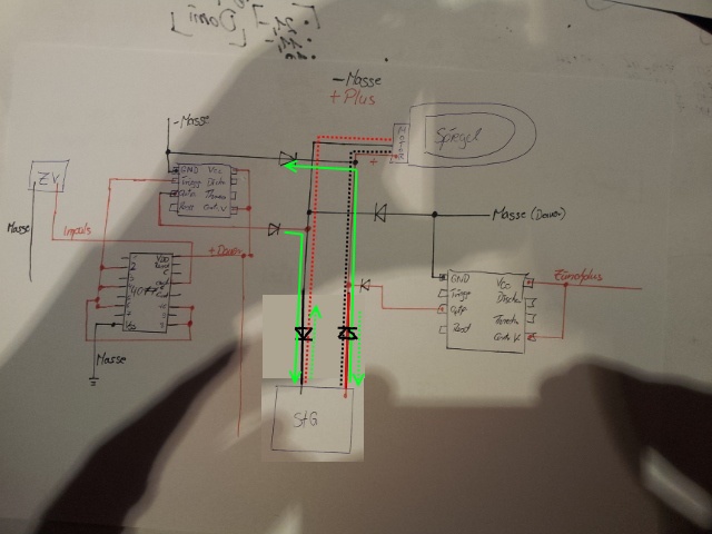

von Michael K. (aemkai)
Wie bereits oben erwähnt: jetzt schützt du mit den Dioden nur deine
Schaltung, aber nicht das Steuergerät.
Ich hab mal dein Bild modifiziert (in der Hoffnung, damit keine

Du könntest jetzt zwei Dioden in die Leitung zum Steuergerät schalten,
allerdings musst du bedenken, dass das Steuergerät (so wie ich es
verstanden habe) den Motor auch umpolt, damit sind dann + und - vom STG
vertauscht (gestrichelt eingezeichnet).
Mit zwei Dioden könntest du eine Richtung blockieren (die grün
gestrichelte), falls das STG anders gepolt ist, würden die Dioden nichts
nützen.
Von daher würde ich den Pfad zum Steuergerät - z.B. mit zwei Relais -
auftrennen, solgane wie deine Schaltungen den Motor antreiben.
Außerdem hast du noch die Ausgänge deines Dekadenzählers
kurzgeschlossen. Überleg, was passiert und wie der Strom fließt, wenn
ein Ausgang + und die anderen - sind. Und bei diesem IC ist immer
maximal EIN Ausgang auf +.
Deshalb jeden Ausgang des Dekadenzählers separat auf einen Eingang eines
ODER-IC, dann mit dem Ausgang des ODER den NE ansteuern.
> Wegen dem einfahren während der fahrt, ist ganz einfach der Motor
> blokiert ab einer gewissen Geschwindigkeit ca. 10km/h das
> "einfahrsignal"
Das wird aber (vermutlich?) auch nur durch das Steuergerät realisiert,
von daher kann deine Schaltung dann den Motor trotzdem steuern.
Evtl. solltest du nochmal über meinen Alternativvorschlag nachdenken,
dass du mit deiner Schaltung den Spiegeltaster überbrückst und quasi auf
Bedienerseite in das Steuergerät gehst. Dazu eventuell noch eine
Bypass-Schaltung, welche das Spiegelsteuergerät für kurze Zeit mit Strom
versorgt, wenn die Zündung aus ist.
Das hätte folgende Vorteile:
+ nicht dieses Gemurks am Ausgang des STG
+ Sicherheitsschaltungen des STG bleiben voll erhalten
> Aber geht den jetzt meine Schaltung?
Ach - viel zu lange geschrieben: Nein, so geht die nicht (siehe 1 Post
drüber). Prinzipiell vom Aufbau und der Idee ist es gut, nur die
"Kurzschlussvermeidung" muss noch integriert werden.
