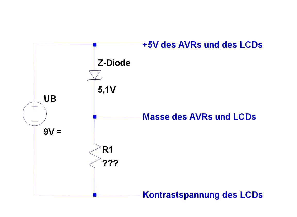

ich habe ein LCD mit einem HD44780 Controller. Als Kontrastspannung
benötigt es eine negative Spannung (-3V bis –5V). Bisher habe ich
einfach den 2. Ausgang meines Netzteils verpolt angeschlossen (also die
Masse des Netzteils an den Pin für die Kontrastspannung und den Pluspol
des Netzteils an die Masse des LCDs). Da das immer sehr umständlich ist
möchte ich die Kontrastspannung aus der Versorgungsspannung erzeugen.
Dazu habe ich mir Folgendes überlegt:    (Schaltbild im Anhang)
Wenn ich eine 5,1V Z-Diode mit einem Widerstand in Reihe schalte,
fallen an der Diode ja immer 5,1V ab, der Rest der
Versorgungsspannung(9V) fällt am Widerstand ab. Wenn ich die Masse
meines LCDs und des AVRs(welcher auf meiner Platine das LCD ansteuert)
in die Mitte zwischen Z-Diode und Widerstand lege, so habe ich einmal
die 5,1V Versorgungsspannung  für den AVR und das LCD und einmal –3,9V
für die Kontrastspannung. Jedoch habe ich, wenn ich 9V anlege, ca. -8V
als Kontrastspannung und soweit ich mich erinnern kann gar nichts dort,
wo die 5,1V sein sollten. Selbstverständlich ist die Z-Diode richtig
herum eingelötet(also in Sperrrichtung). ...ich hoffe, dass ich mir mit
den 8V nicht das LCD zerschossen habe...
Übrigens braucht der AVR + LCD maximal 45mA und die Kontrastspannung <
1mA.-Wie muss ich dann den Widerstand in meiner Schaltung
dimensionieren?
Im Moment hab ich mal einen 5,6K drin, da ja theoretisch nicht viel
über die Diode fließen muss, weil die Last (das LCD + AVR) parallel zur
Diode hängt, oder muss da doch ein bisschen was fließen???
 Könnt ihr mir sagen, was an meiner Schaltung falsch ist? Kann sie
überhaupt funktionieren?
Wie erzeugt ihr eure negativen Kontrastspannungen?
Danke.
Gruß Daniel!

Also wenn ich mich nicht irre ist dieser Ansatz erstmal falsch. Eine Z
Diode wird immer in Sperrichtung betrieben, da soe sonnst von positiv
nach negativ alles durchlassen würde.
Wenn du sie also umpolst, dann könnte das sogar was werden :)

von Daniel R. (Gast)
Sorry, im Schaltbild ist sie verkeht herum drin, in meiner Schaltung ist
sie jedoch richtig!!!!!!!. Hab vergessen sie im Schaltbild umzudrehen.
Denkt sie euch einfach anders herum ;)

Du musst die Z-Diode umpolen, ansonsten sind Deine grundsätzlichen
Überlegungen richtig.
Die größe des Widerstandes musst Du so berechnen:
Minimale Batteriespannung - 5,1 Volt / maximaler Stromaufnahme AVR.
D.h. wenn Du sagst, die Batterie darf sich bis auf 7,5 Volt entladen,
hast Du also noch 2,4 Volt auf der negativen Seite zur Verfügung.
Gleichzeitig braucht der AVR inkl. Beiwerk 45 mA, also darf der
Widerstand maximal so groß werden:
2,4 Volt / 45 mA = 53 Ohm ---> 47 Ohm wählen.
Und genau da siehst Du das Problem: Die einfache Stabilisierung mit der
Z-Diode braucht immer den Maximal-Strom der Schaltung.

Ach, sehe gerade, Du willst ja mindestens -3 Volt auf der negativen
Seite haben. Dann hast Du natürlich kaum Spielraum mit der Batterie,
d.h. sie wird nicht lange halten, da 5.1 Volt + 3 Volt = 8.1 Volt ist,
d.h. die Batterie darf sich also nur um 0.9 Volt entladen. Das ist
nicht so viel.
Widerstand wäre dann:
3 Volt / 45 mA = 64 Ohm ---> 58 Ohm wählen.
Wenn die Batterie dann ganz neu ist, und 9 Volt hat, hast Du einen
Stromverbrauch von:
(9 Volt - 5.1 Volt) / 58 Ohm = 67 mA.
Das halten die kleinen 9 Volt Batterien nicht sehr lange durch.

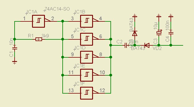

von Martin (Gast)
Du benötigst ja nicht viel Strom. Probier mal diese Schaltung im Anhang.
Der IC wird mit +5V versorgt.

@Martin: Dieses Teil schwirrte mir auch dunkel im Kopf herum, als ich
meinen Text oben schrieb.
Es muss nicht unbedingt ein 74AC14 sein, anderes CMOS-Material geht
dafür auch.
Hab' das auch schon mit einem 555 gesehen.

von Martin (Gast)
@Jadeclaw
Es sollte aber ein Chip mit Schmitt-Trigger-Eingang sein. Ein HCT oder
so sollte auch funktionieren. Ich glaube ein AC liefert höheren Strom,
kann das sein ???
von Jadeclaw (Gast)
Ist korrekt, 24mA.(Laut ECA)
Ein Inverter würde da schon reichen, der LCD zieht auf VEE so gut wie
nichts.
Gruss
Jadeclaw.
@Martin
Was sind das für Schaltsymbole? Irgendwelche Gatter oder??? Bin in
solchen Sachen nicht gerade fit.

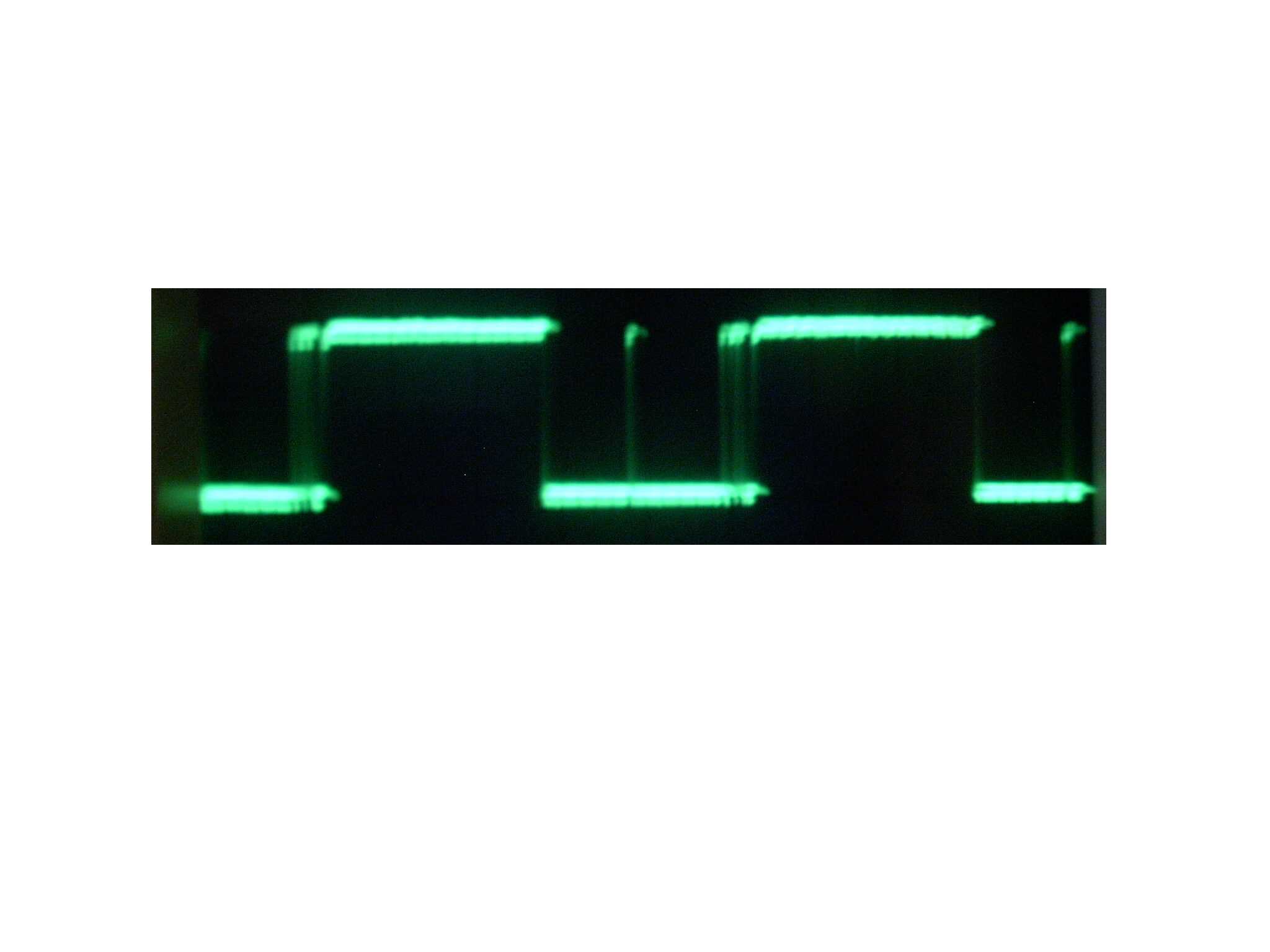

Daraufhin habe ich mir die Spannung mal am Oszilloskop angeschaut und
festgestellt, dass sie schrecklich aussieht. Die Signale, die an das
LCD gehen sehen ebenso grauenhaft aus (löchrig un unsauber). Dann habe
ich versucht, die Spannungen zu glätten, doch sie ließen sich nicht
wirklich viel verbessern. Kann es sein, dass diese Störungen daher
kommen, dass der AVR mal mehr, mal weniger Strom zieht und dadurch die
Spannung am Widerstand beeinflusst wird?
Inzwischen habe ich mich nun doch für solch einen Inverter entschieden,
da das mit der Z-Diode wohl doch nichts war.

von Unbekannter (Gast)
@Daniel:
Deine "stabilisiert" Spannung sah deshalb so grauenvoll aus, weil der
Widerstand zu groß war.
> Doch eines möchte ich gerne noch wissen: Warum muss durch die
> Diode immer der Maximalstrom, den die Schaltung zieht fließen?
> Die Last hängt doch parallen an der Diode. Wie kommt das?
Überleg' mal folgendes: Wie nehmen man anstatt AVR+LCD einen
Widerstand von 100 Ohm an, und die Zenerdiode hätte genau 5 Volt.
D.h. 100 Ohm (Verbraucherwiderstand) an 5 Volt würden exakt 50 mA
ziehen.
Wenn Du die Schaltung nun mit 9 Volt betreiben willst, müssen am
Widerstand 4 Volt abfallen. D.h. der Widerstand müsste dann genau 80
Ohm haben.
Also so:
  9 Volt o---*---Last_100_Ohm---*---R_80_Ohm---o GND
             --Z_Diode_5_Volt--
In diesem Fall würde der komplette Strom durch die Last und durch den
Widerstand fließen, ohne das ein einziges Milliampere durch die Diode
fließen würde. Denn die Diode leitet ja erst dann, wenn die Spannung
über 5 Volt wäre.
So. Und nun nehmen wir mal an, das Display wäre aus, und der AVR etc.
wären im Idle-Mode, und die Schaltung bräuchte in diesem Moment nur 5
mA Strom. Das entspräche dann einem Lastwiderstand von 1 Kiloohm:
  9 Volt o---*---Last_1_Kiloohm---*---R_80_Ohm---o GND
             ---Z_Diode_5_Volt---
Nun würde durch die Last 5 mA fließen, und durch die Diode die
restlichen 45 mA, zusammen wären das wieder 50 mA. Denn diese 50 mA
sind ja nötig, damit am 80-Ohm-Widerstand wieder 4 Volt abfallen:
80 Ohm * 50 mA = 4 Volt.
Diese Art der Stabilisierung funktioniert also so, dass die Diode den
Strom, den der AVR und das Display nicht benötigen, an der Schaltung
vorbeileitete.
Und wenn Du nun einen zu hohen Widerstand hast, dann kann nie der
maximale Strom fließen, bzw. die Spannung über der Schaltung würde
zusammenbrechen. Konkret mit Deinem Widerstand hätten wir:
  9 Volt o---*---Last_100_Ohm---*---R_270_Ohm---o GND
             --Z_Diode_5_Volt--
Der Lastwiderstand und die 270 Ohm wären zusammen 370 Ohm. Somit
könnten maximal fließen:
9 Volt / 370 Ohm = 24 mA
Bei diesem Maximalstrom würde dann die Spannung am AVR (100 Ohm
Lastwiderstand) auf 2,4 Volt zusammenbrechen, weil am Widerstand der
Stabilisierung 6,6 Volt abfallen würden.
D.h. Dein einziger Fehler war, einen zu großen Widerstand zu verwenden.
Mit einem kleinerem hätte es perfekt funktioniert (Kondensator wäre aber
trotzdem Pflicht gewesen, um die Stromspitzen abzufangen).

@Unbekannter:
Vielen Dank für die ausführliche Erklärung. Ich habs soweit geblickt.
Ich habe vergessen dazuzuschreiben, dass ich die 270 Ohm für 15mA (also
ohne Hintergrundbeleuchtung) berechnet habe.
Also so: R= 4V/0,015A= 266,666 Ohm   --->also 270 Ohm
Die Schaltung zieht max. 12 mA, also liegen die 15 mA doch gut im
Rahmen.

Ich hab die Schaltung mit der Z-Diode im Moment mit einem 100 Ohm
Widerstand aufgebaut. Die Schaltung läuft!!! Aber es werden
komischerweise 54 mA verbraten, nicht 40 wie berechnet. Die Spannung
sieht immer noch ziemlich zerhackt aus, aber es scheint zu laufen. Ich
versuch es gleich nochmal mit 15 oder 20 mA und geb dann nochmal
Bescheid. Vielleicht gehts ja.
von Martin (Gast)
Schau mal oben, da wurde schon eine Schaltung gepostet. Zwar nicht mit
ein 555 aber der 74hct14 ist auch nicht teurer. Das Prinzip ist aber
das gleiche.

@Unbekannter
Ich sehe es genauso wie du: Die Lösung mit der Z-Diode ist, wenn sie
funktioniert, die Einfachste.
Ich habe es noch einmal mit einem 270 Ohm Widerstand versucht. Es
fließen dann 17 mA, die Schaltung läuft gut, nur die Spannung sieht
eben so schlecht aus. Im Anhang mal ein Bild vom Oszi von einer
Datenleitung ans LCD...(ich weiß, die Qualität des Bilds ist sehr
schlecht....aber man erkennt, dass das Signal nicht schön ist). Dieses
Signal sah mit der Spannung aus dem Netzteil sehr sauber aus.
Die Versorgungsspannung selbst sieht wie ein Rechtecksignal mit ca.
0,2V aus.
Ein Kondensator(104 nF) hängt parallel zur Diode.
Wie kann ich die Spannung nun noch glatter und schöner bekommen?
@Daniel:
Mach mal die 100 nF an den Mikrocontroller, und über die Z-Diode machst
Du mal 100 uF (Mikrofarad, nicht Nano). Nur 100 nF ist zu wenig.
Und ein bischen Versorgungsspannungsschwankung hast Du mit der Z-Diode
immer, da sie keinen unendlich kleinen differentiellen Innenwiderstand
hat. Aber diese Schwankungen stören den Mikrocontroller überhaupt
nicht.
