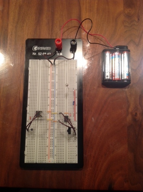

Ich habe einen ersten Testaufbau gemacht (siehe Foto). Links ist der
Sender, rechts der Empfänger - wenn das IR-Signal blockiert wird, geht
die blaue LED an (also eine Art Lichtschranke).
Hier der Code des Senders:
<c>int main(void)
  // PB0 und PB1 als Ausgang
  DDRB = (1<<PB0);
  // OC0A --> PIN PB0
  OCR0A = 8; // Dauer der Low-/High-Phase
  // PWM Modus konfigurieren
  TCCR0A = (1<<COM0A0) | (1<<WGM00);
  // T/C-Vorteiler = Clock
  TCCR0B = (1<<WGM02) | (1<<CS00);
  while(1)
}</c>
Und hier der Code des Empfängers:
<c>int main(void)
  // PB0 als Ausgang (blaue LED)
  DDRB = (1<<PB0);
  // PB1 als Eingang (IR LED)
  PORTB = (1<<PB1);
  while(1)
    if (!(PINB & (1<<PB1))) // IR Signal empfangen
      // blaue LED aus
      PORTB = (1<<PB1) | (1<<PB0);
    else
      // blaue LED an
      PORTB = (1<<PB1);
}</c>
Als erster Test funktioniert das soweit, aber ein paar Verstädnisfragen:
- Aktuell nutze ich phasenkorrekten PWM mit Vorteiler = 0 und Compare
Wert = 8. Prozessortakt sollte 9,6 MHz sein, wobei bei den Fuses noch
ein Flag "Divide clock by 8 internally" gesetzt ist. Es funktioniert,
aber wie/warum komme ich auf die (annähernd) richtige Frequenz von 40kHz
des IR-Empfängers?? Eine Messung ergibt übrigens 68kHz? Es geht, aber
ich verstehs nicht....

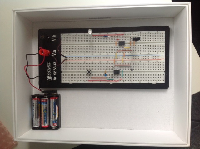

Anbei ein Foto der aktuellen Schaltung und hier der aktuelle Code (immer
noch der gleiche Fehler, Mist)... bin echt am Verzweifeln :-(
sehr komisch finde ich auch, dass es mit Pulse/Pause > 50000 geht, und
bei kleineren Werten nicht... wofür könnte das ein Anhaltspunkt sein?
