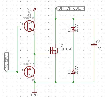

ich habe eine so einfache Schaltung, dass ich kaum glauben kann, dass
diese nicht funktioniert.
Am Gate des FET liegt über die zwei Transistoren ein 10Hz Rechteck mit
4V an. Das Signal am Gate ist schön sichtbar.
Am Source liegen 15V und Drain auf GND.
Ich verwende diesen N-FET:
http://at.farnell.com/vishay/sihg20n50c-e3/mosfet-n-kanal-500v-20a-to247/dp/1779257?Ntt=1779257
Eigentlich sollte ich, am Source gemessen, sehen wie der FET das
Potential auf Masse zieht, aber da rührt sich nichts. Der schaltet
nicht.
Habe ich da was falsch angesteuert oder angeschlossen?
Beim Reparieren oder Untersuchen tue ich mir schwer weil die Schaltung
eigentlich wirklich einfach ist.
Was habe ich ev. übersehen, was könnte ich probieren?
Danke,
Lg,
Wauschi
Hallo Wauschi,
ich empfehle Dir die zwei Artikel
Treiber und FET mal durchzuarbeiten.
http://www.mikrocontroller.net/articles/Treiber
http://www.mikrocontroller.net/articles/FET
Dort findest Du auch funktionierende Treiberschaltungen.
Ich empfehle Dir den Nachbau der Schaltung "Diskreter Treiber 2" unter
"Beispiele zu Low-Side Treibern". Das wird funktionieren.
Dein FET beginnt zwischen 3V und 5V einzuschalten, das bedeutet aber
nicht, daß er dann schon wirklich niederohmig ist. Dazu brauchst Du 10V
am FET, also mindestens 12..13V als Versorgung Deiner Treiberschaltung.
Bau mal die Schaltung auf, und sag uns dann Bescheid.
Übrigens: Bei Schaltungen in diesem Spannungslevel und Frequenz ist ein
IGBT meistens die bessere Wahl, Dein FET ist aber auch ok.
Des Weiteren hast Du hier eine induktive Last, (Zündspule) und zum
sicheren Betrieb hast Du sicher eine Freilaufdiode über die Spule
gedacht, richtig? Eine Clampingschaltung (400..450V Z-Diode und normale
Diode im 1A Bereich, antiseriell vom Drain zum Gate, Z-Diode in
Sperrichtung zum Drain) ist auch zu empfehlen. Die steuert den FET auf,
wenn die Spannung zu hoch zu werden droht, und der FET baut die Energie
dann im Linearbetrieb ab, sofern er das leistungsmäßig auch kann. Die
zwei Z-Dioden zwischen D und S sind von der Theorie her ok, müssen dann
aber große Energien verkraften.
Viel Erfolg
Volker
Auweh, da habe ich wohl bei der Bauteilwahl ins Leere gegriffen. (Naja,
und auch bei der Schaltung.)
Ich habe VGS(th) mit 3V-5V gelesen und dachte das passt. :-(
VGS-Messung ist die Spannung an welcher der definierte RGS gemessen
wurde. Die Transistoren schalten aber schon wesentlich früher, bei
VGS(th)eben, so dachte ich auf jeden fall bis jetzt.
Widerstände? Ja, normalerweise hat man zum Entladen auf dem Gate einen
gegen Masse, aber da habe ich ja die beiden Transistoren. Und dann
könnte ich mir noch in der Ansteuerleitung einen vorstellen, nur den
Zweck kann ich mir nicht vorstellen.
Ich möchte eine Transistorzündung machen, wie diese:
http://k750.myluna.de/usrimg/fridaZSG/schaltplan-zsg4.1.jpg
Der verwendete FET hat die gleichen Werte wie meiner und den
Driverbaustein habe ich durch die zwei BJT ersetzt. Diese Schaltung
funktioniert von 4V weg.
Was ist jetzt konkret falsch:
Wie gesagt am Source liegen 15V und am Gate ein Signal von 0/4V.
VGS ist damit 15V bei 0V am Gate und bei eingeschalteten BJT 11V.
Wo sollen die Spannungen liegen, was muss ich an der Schaltung ändern?
Wo sollte ich noch Widerstände ergänzen?
Vielen Dank nochmal,
Wauschi
@ Thomas, ja, du hast recht. In meiner Beschreibung habe ich S-D
Verwechselt. Habe den Aufbau nochmal kontrolliert. Das Signal ist
definitiv auf dem Gate und Source liegt auf Masse.
Sollte also passen.
@Volker, ich werde deinen Vorschlag beherzigen und die Vorgeschlagene
Schaltung nachbauen, habe mir das offenbar einfacher vorgestellt.
Freilaufdiode? Nein, habe ich nicht :-(
Naja, die zwei Zenerdioden über D-S habe ich, wie in der
Referenzschaltung.
Wo sollte ich noch Dioden vorsehen?
....auweh sehe schon das wird ein langer Tag...
DANKE für eure Hilfe.
Wauschi
