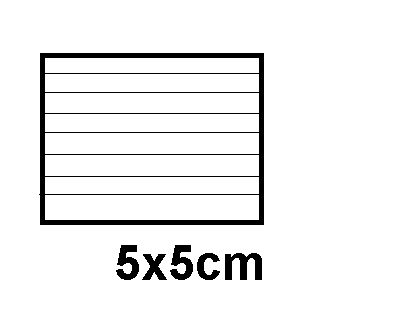

ich benötige für ein Projekt laminierte Trafobleche.
Von den Abmessungen her brauche ich eine 5x5cm größe Ebene die 4mm dick
ist. Die Laiminierungsrichtung habe ich im Bild illustriert.
Hat jemand eine Ahnung wo man solche Formen herbekommt?
Ich brauch davon bestimmt um die 50 Stück.
Zu allem unglück brauch ich in der mitte auch noch ein 12mm großes
Loch...
Man findet aber nur die M oder EI-Kern bleche... sowas ausgestanztes
bringt mir aber gar nix.
Kostenpunkt... hmmh. "wenig" oder anders gesagt "studentisch"...
Von der sache her denke ich, dass es auch reichen würde, wenn man 4cm
lange Blechstreifen bekommt, letztlich kann ich die auch selbst
zusammenkleben/pressen und mit der schere zerschneiden, sodass das Loch
entsteht..
Aber selbst blechstreifen scheinen unüblich zu sein. Trafokerne
ausschlachten und kleinsägen möchte ich aufgrund der Menge nicht.
Ich freu mich auf eure Ideen :-)
#3016668
Dann solltest Du Dich an einen Hersteller wenden, am besten noch
mit einem Stempel der Fakultät. Als Student bekommt man so manche
Sachen, die man als Privatmann nie bekommen würde.
Gruss
Harald
Gast #3016769
An Hersteller direkt oder zurechtgeschnittener Schrott von lokalen
Motorenlieferanten habe ich auch schon gedacht.
Leider weiß ich absolut nicht, wer die Bleche herstellt (hat da jemand
einen Firmen-Namen? vllt sogar Erfahrungen mit der Nettigkeit des
Supports..).. oder wie man Firmen dazu bekommt ihre
Laserschnittwerkzeuge mal "fix" umzuprogrammieren, sodass dünne Streifen
entstehen...
An einen Ringkern hatte ich auch schon gedacht - irgendas ohne
Wirbrelstrom verluste, egal in welche richtung das Feld anliegt.
Aber die Abmessungen mit einem Außendurchmesser von >5cm und innen exakt
12mm... ist halt "selten". - zumal der dann auch noch zufällig 4mm dick
sein muss^^
Von der Sache her wer eine monströße "hoch"permeable aber nicht leitende
Unterlegscheibe mit diesen Eigenschaftren das Beste...
Ich hab auch schon an selbt herstellen gedacht.. aber da braucht man
Pulver, Harz und viel Übung.. keine ahnung ob das bei der Masse sinnvoll
ist - ich glaube nicht.
#3016799
einen Firmen-Namen?
Na der alte Krupp hat so was.
http://www.thyssenkrupp-steel-europe.com/de/produkte/gesamt_lieferprogramm/elektroband.jsp
> entstehen...
Da wird nix gelasert sondern gestanzt. Lasern ist da viel zu teuer und
zu langsam.
#3017521
nimm die andere Dimension, gerolltest Blechband.
http://bbs.dianyuan.com/bbs/u/42/1151463626.pdf
aus diesem Thread:
Beitrag "Stromwandler MBS ASK31.3 50/5A Nachbau?"
Beitrag "Re: Stromwandler MBS ASK31.3 50/5A Nachbau?"
Dieser Kern ist dann auch noch kunststoffummantelt...:
oben mitte, der rote.
Supermalloy hat einen AL-Wert von 0.65-0.82T, das spart obendrein noch
ordentlich Platz.
