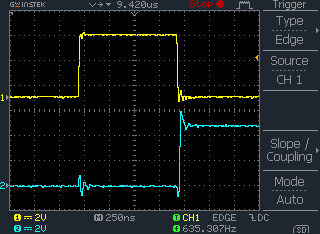

jetzt habe ich nur noch ein Problem mit Spannungsspitzen, kann ich diese
irgendwie verringern?
Bild:
Gelb = CLK
Blau = MISO (Messpunnkt direkt am Master)
Leitungslänge ca. 0,5m
Gast #3017232
Auf dem Bild sieht das Ganze noch nicht sehr kritisch aus - falls
richtig gemessen wurde. Lediglich der Überschwinger bei MISO könnte die
Spec des Eingangs verletzen. An welcher Stelle wurden die Signale
gemessen? Am Anfang oder am Ende der 50cm?
Bei dieser Leitungslänge können mehrere Ursachen vorhanden sein:
- es könnte ein Messfehler sein. Tastkopf mit normalem GND-Anschluss
z.B. anstatt einer möglichst kurzen GND-Feder.
- die GND-Verbindung ist generell zu schlecht über das Kabel. Mehrere
Adern verwenden?
- wie ist die Topologie? Mehrere Slaves sind vorhanden und eine
sternförmige Übertragung gewählt worden? Bei so langen Leitung auf jeden
Fall kritisch!
Mindestens der Takt sollte z.B. über getrennte Buffer gehen, mit
Serienterminierung.
- auf MISO sieht man ein Übersprechen des Taktes, Abhilfen wären
Serienterminierung des Taktes, Kabel mit Masse zwischen den Signalen
- schlimmer könnte das nicht sichtbare Übersprechen von MISO (und den
anderen Signalen) auf den Takt sein. Das fällt ja fast genau in die
Taktflanke. Generell sind ja SPI-Slaves recht schnell und ich frage
mich, ob die kritischen Stellen von deinem Skope überhaupt noch
aufgelöst wird.
#3017236
@  René P. (speedy909)
Sind wahrscheinlich Messfehler.
http://www.mikrocontroller.net/articles/Oszilloskop#Tastk.C3.B6pfe_richtig_benutzen
Oder wilde Verkabelung.
http://www.mikrocontroller.net/articles/Wellenwiderstand#Leitungsf.C3.BChrung_und_Layout
Aber sooo wild ist das doch nicht, 1V Überschwingen ist nicht schön,
aber hier nicht so tragisch.

OP #3018101
Super Tipps, Danke!
Ich konnte die Spannungsspitzen auf ca. 0,5V verringern... Die
Masseleitungen an meinen Tastköpfen war ca. 20cm lang (war mir bisher
nicht klar welche auswirkungen das haben kann)
Da die Schaltung teilweise auf einem Steckboard aufgebaut ist und die
Verkabelung zu den Slaves 2x gesteckt ist, wird dies warscheinlich das
Signal nochmals verschlechtern.
Jeder Prozessor verfügt über einen Abblockkondensator ca. 5mm vom
Prozessor entfernt.
- Die Messungen wurden direkt an den Master Pins vorgenommen.
- Ich habe keinerlei Terminierungswiderstände verwendet.
- alle Slaves sind Sternförmig miteinander verbunden.
