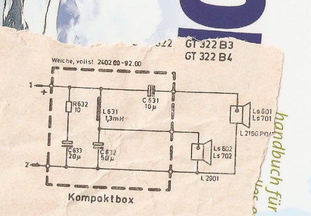

mir sind in der Vorbereitung eines weiteren Umzugs Frequenzweichen
meiner alten Lautsprecher in die Hände gefallen.
Da sind 1.2mH Drosseln mit 0.8 oder 1mm Drahtstärke verbaut, also
richtig "dicke Dinger" (Volumen vom 10W-Trafo), die ich auf aktellen
Platinen nicht mehr sehe.
Wenn ich bei Rs schaue kostet eine Induktivität mit dem Wert vielleicht
ein Euro aber wahrscheinlich passt der Spitzenstrom nicht ? Wo liegt der
Unterschied ?
Anbei mal der Schaltplan der Weiche.
Lohnt sich sowas aufzuheben, brauch jemand die Weichen ? Ich gebe sie
gerne ab.
Viele Grüße,
Frank

Heute geht die Tendenz in Richtung aktiver Weichen und getrennter
Verstärker - zumindest für die ganz tiefen Töne als Subwoofer. Da
braucht man dann die nächste Weiche nicht mehr bei so niedrigen
Frequenzen.
Wenn eine passive Weiche gut werden soll, nimmt man auch heute noch
solche Induktivitäten. Es geht aber ggf. billiger, wenn auch nicht so
gut mit einer Induktivität mit Kern aus Ferrit oder ähnlichem. Mit Kern
darf die Spule einiges kleiner werden, aber es gibt halt
Nichtlinearitäten. Bei Induktivitäten mit geschlossenem Kern kommt dann
noch die begrenzte Strombelastbarkeit durch eine mögliche Sättigung
dazu.
Der Preis der Luftspulen kommt einfach mit der Menge Kupfer - für eine
Induktivität mit niedrigem Widerstand und ohne Kern braucht man dann
einfach ein gewisse Menge, da ist nicht viel dran zu verbessern.
