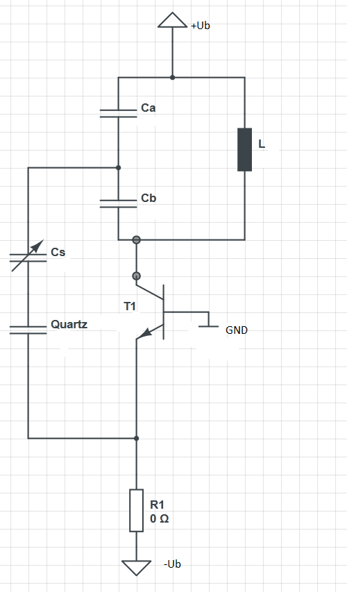

Hallo!
Also ich hab hier im Anhang mal eine Schaltung, so wie wir es
aufgezeichnet haben..., aber ich finde dazu überhaupt keine Beschreibung
im Internet, das ist alles anders, hab auf Wikipedia etc. gelesen, ich
verstehs einfach nicht.
Also dieser Cs ist ja zum verstellen von der Frequenz da? Zu was nochh?
Das kein Gleichstrom durchfließt?
Kann den so eine Schaltung ohne Quartz auch schwingen? Denn Eine
Resonanzfrequenz tritt doch nur bei schwingfähigen Bauteilen auf, wie
Spule und Kondensator, die wir hier ja haben.
Die Resonanzfrequenz ist ja jene Frequenz mit der die Schaltung schwingt
--> Eigenfrequenz
Aber das gibts ja Paralell- und Serienresonanzfrequenz, was kann man
hierzu sagen? Was ist der Unterschied überhaupt?
Klar iwas in Serie und iwas Paralell dann? Aber was? L, C?
Wie man hier sieht fließt kein Basisstrom, da Basis des Transistors auf
Masse ist, d.h. der Transistor sperrt. Dient der Transistor hier einfach
als Schalter und in dem Fall ist er offen?
Nicht mehr und net weniger? Oder hat der einen anderen Zweck hier, weil
verstärken muss er ja hier nix?
Warum barucht man hier negative Spannung und positive Spannung? Was ist
der Zweck dahinter?
Was bringt der R1 da?
Ca und Cb ist ja ein kapazitiver Spannungsteiler, der Paralell zur Spule
geschaltet ist. Was haben die 3 Bauteile bzw. dieses LC-Glied hier für
einen Zweck?
Ich weiß leute viele Frage etc., aber ich denke es ist besser wenn mir
hier was erklärt wird, weil im Internet ist das ganz anders alles, also
die Schaltung lässt sich net finden etc.
Danke!
mfg

Ca Cb bilden mit L einen Parallekreis dessen Resomanzfrequenz die
harmonischen Oberwellen des Quartzes unterdrückt wie ein Filter mit
Bandpasseigenschaften.  Gleichzeitig wird über den von dir erwähnten
kapazitven Spannungsteiler ein wenig Hf auf CS und den Quarz
zurückgekoppelt und so aus dem Verstärker ein Oszillator. Mit R1 wird
die Verstärkung (der Arbeitspunkt des Transitor) bestimmt. Diese muss in
etwa bei 1,01 liegen; je nach Güte der frequenzbestimmenden Bauteile,
damit die Schwingung einsetzt und nicht übersteuert wird (zum trapetz
mutiert) siehe Klirrfaktor

Mit Hf meinst du hochfrequent oder? Aber warum geraden Hochfrequenz?
Der Transistor sperrt ja oder? Kannst du mir den Stromablauf hier genau
erklären bitte?
Es fließt ja unten neg. Strom rein und oben pos., aber was passiert,
wenn diese Ströme dann durch die Bauteile fließen... ok es fällt
Spannung ab, aber was genau?

Vielleicht der Hinweis an Patrick:
Deine Schaltung ist eher zur Anschauung gedacht, wie man einen
Colpitts-Oszillator in Basisschaltung realisiert. Daher wird die Basis
demonstrativ auf Masse gelegt. Die restlichen Spannungen sind dann
zwangsläufig etwas ungewöhnlich. Es existieren auch passende Versionen
für Emitter- und Kollektorschaltung. Diese sehen im Lehrbuch genau so
komisch aus. Vor allem, wenn's auch noch in PNP-Technik gebaut wird...
Bei einem real gebauten Oszillator würde man die Basisspannung aus einer
einzigen vorhandenen Versorgungsspannung erzeugen, Stichwort "virtuelle
Masse".
