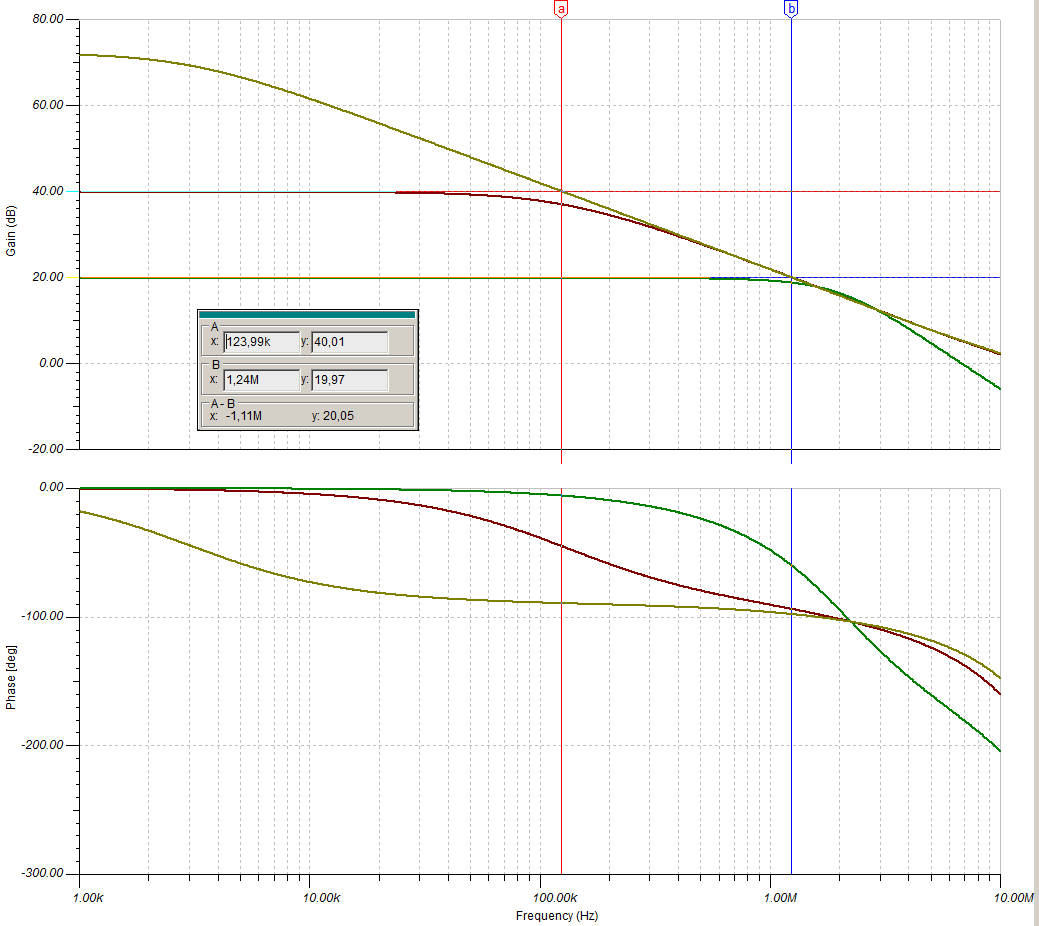

OPV Phahsenreserve erhöhen
Gast #3019796
Beim OPV selbst (mit interner Korrektur) kannst du gar nichts machen, in
der konkreten Schaltung kannst du die eingestellte Verstärkung
vergrößern oder eine Phasenvoreilung einbauen.
Gast #3019850
Also wenn ich das richtig verstanden habe?!
- ich gehe zu dem Punkt an dem meine verstärkung 1 ist
- lote runter zur Phase
- nehme den Wert der Phase und von dort den Abstand zu -180°
- und um diesen Abstand verschiebe ich meine Verstärkung
Gast #3019861
Nein. Es geht um die Schleifenverstärkung. Die ist dort =1, wo sich
Leerlaufverstärkung und eingestellte Verstärkung schneiden. An der
Stelle wird die Phase abgelesen.
Wenn du die eingestelle Verstärkung erhöhst, verschiebt sich der
Schnittpunkt zu niedrigeren Frequenzen. Dort ist die Phasendrehung
kleiner und daher die Phasenreserve größer.
Gast #3019902
Hab mal ein Beispiel angehängt.
Grün: V=20dB, Schnittpunkt mit Vo=1,24MHz, Phase=60°, Phasenreserve=120°
Rot: V=40dB, Schnittpunkt mit Vo=124kHz, Phase=40°, Phasenreserve=140°
