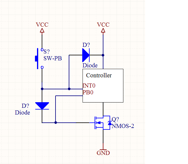

Mit wieviel Volt willst Du den Controller den rösten (V+)? Bei
abgeschaltetem Transistor ist so Vcc=V+.
von Jens D. (jens) Benutzerseite
warum nicht so??

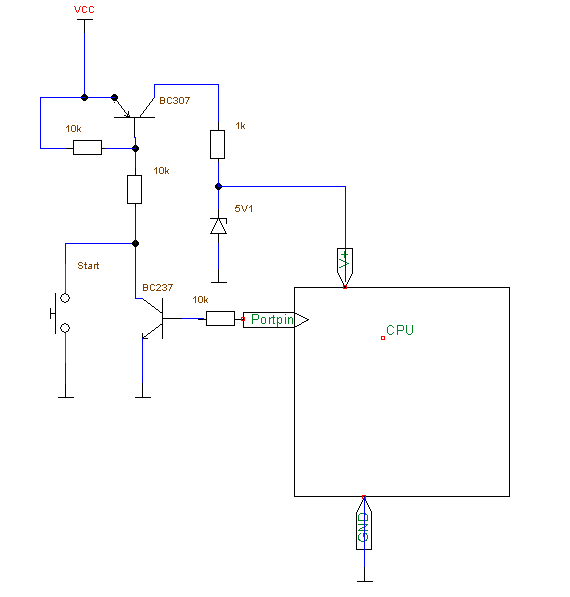

Das hier (siehe Anhang) sollte definitiv funktionieren.
Durch den Taster wird der obere Transistor leitend,
die CPU bekommt Saft und legt als erstes den Portpin auf Plus.
Damit leitet auch der untere Transistor und hält den oberen leitend,
in dem er die Basis nach unten zieht.
Soll bei Unterspannung oder aus einem anderen Grund abgeschaltet
werden, den Portpin auf 0 setzen und Ende.
Gruss
Jadeclaw.
ok guido
klugscheisser lol
naja egal
die obere diode ok is tschwachsinn
aber:
schliesst du den taster wird das fet leitend und gibt ein 5V aufs gate
somit bleibt er leitend
die andere diode ist nur da, um die spannung vom int0 vom PB0 aus wegzu
halten also funktioniert..
ob du nun VCC oder GND trennst sollte in der regel egal sein
was ist dein problem??
immerhin habe ich den controller nicht geroestet

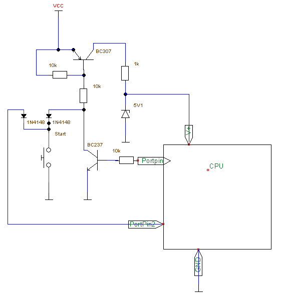

Und so hängen wir den Taster mit dran.
Zweiten Portpin PullUps ein und mit abfragen.
Wird er auf 0 gezogen. auf länger halten testen,
z.B. 2 Sekunden wie bei Händies,
und dann einfach Display/Betriebsanzeige aus.
Wird dann losgelassen,
anschliessend den unteren Transistor abschalten
und gut is.
Gruss
Jadeclaw.
