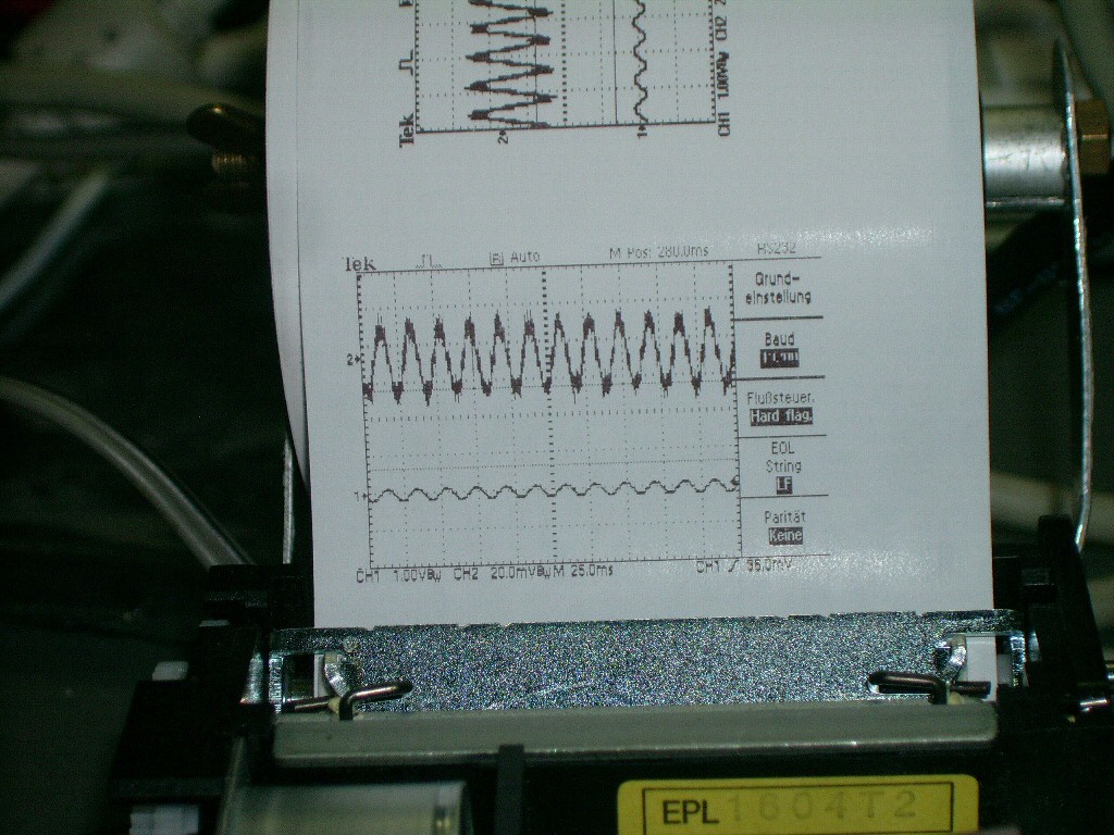

Oder wenn es reicht: Bei Pollin gibts Thermodruckwerke in halbem
Klopapierformat. Das ist zwar etwas komplizierter, aber immer noch mit
relativ wenig Aufwand verbunden. So ein Druckwerk habe ich mal als
Protokolldrucker für ein Tektronix-Skope verwendet.
