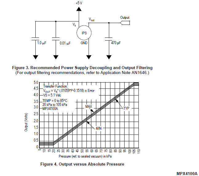

Allerdings eine Frage hätte ich noch. Ich möchte den Luftdrucksensor
MPXA4100A an diesem ADC Eingang anschließen. Dieser Sensor benötigt +5
Volt. Wenn ich nun den Sensor am ADC Eingang anschließe, dann geht doch
der Spannungsrange nur von 0 Volt bis 3,3 Volt. Was müsste ich tun,
damit ich diesen Sensor trotzdem mit diesem AD andler verwenden kann ?

Die klassische Lösung ist ein genauer Spannungsteiler. Dieser teilt z.B.
genau durch 2, so das am Ausgang dann 0 - 2,5 Volt stehen, genau richtig
für den ADC. Mit ein bisschen Rechnerei könntest du z.B. auch auf 3,3
Volt skalieren.

Ok danke. Ich habe nun mal die Spannung am Evaluationboard gemessen. Vs
liegt nicht genau auf +5 V sondern auf 4,72 V. Dies bedeutet, der Sensor
kann überhaupt keine +5 V maximal ausgeben. Für die Berechnung des
Spannungsteilers muss somit mit 4,72 V gerechnet werden.

Am besten ist, wenn du ein 10-Gang Trimmpoti der etwas besseren Sorte
nimmst. Damit kannst du den Spannungsteiler genau justieren. Wenn du die
AREF dann aus der Betriebsspannung des Sensors herleitest, sollte das
relativ genau werden.
Lt. Freescale betreibst du damit den Sensor allerdings ausserhalb der
ratiometrischen Specs.

Den Ausgang vom Sensor habe ich nicht am ADC Eingang angeschlossen. Die
gemessene Spannung beträgt Vout = 4,72 V. Eine Höhenkorrektur (ca. 115
m) wurde noch nicht mit eingebracht.
Formel umgestallt nach P:
