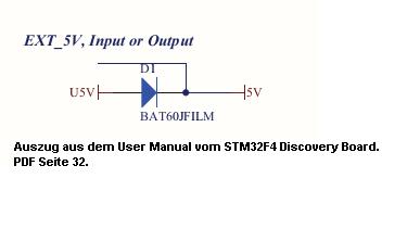

ich messe leider an meinem STM32F4 Discovery Board immer zu kleinere
Spannungen an den Pins: Vdd, 5V und 3V.  Soweit ich weiß, wird der Chip
wenn es über USB angeschlossen ist, mit 3.3V versorgt. Diese erwarte ich
auch an den VDD Pins, jedoch messe ich knapp 2.95V. Auch am 5V Pin
liegen nur 4.67V an. Habe auch zwei verschiedene Voltmeter verwendet, um
sicherzustellen das es nicht an dem Messgerät liegt.

Das kann so passen. zum einen liefert dein USB-Port am PC bestimmt nicht
exakt 5V und zum anderen laufen diese 5V ja noch über eine Schutzdiode
in das Board, falls es durch eine extra Spannungsquelle in der Schaltung
versorgt wird. Etwas merkwürdig ist, das der Onboard 3V Regler ebenfalls
über eine Schutzdiode läuft und somit nicht mehr exakt 3V besitzt. Das
sollte man für ADC-Messungen eventl. beachten. Das sind die Punkte die
mir noch so einfallen zu dem Thema aber ohne gewähr.

Schau dir mal den Schaltplan des Boards in der zugehörigen
ST-Beschreibung an. Da ist der genaue Typ der Schottky-Diode
eingetragen. Diese wiederum besitzt ein Datenblatt, wo genau drin steht,
bei welchem Strom durch die Diode und welchen Temperaturen mit
bestimmten Spannungsabfällen zu rechnen ist. Das Board ist
out-of-the-box eher suboptimal für hoch präzise Spannungsmessung könnte
aber auch baulich verändert werden durch präzisere Quellen für VDD.
Prinzipiell hatte ich damals mit den ca. 2,95V als Refernez ganz gute
Messergebnisse, wenn man dies Softwareseitig einrechnet.
Gast #3022306
Ja, da haben wir uns hier auch gewundert.
Wir haben (logischerweise) auch erst einmal angenommen,
dass der Chip mit 3,3V versorgt wird UND die Referenzspannung
für den AD-Wandler 3,3V ist.
Die Verwunderung war dann groß, als man sich den Schaltplan ansah.
Da hat ST doch tatsächlich hinter dem 3,3V-Regler eine Schutzdiode
eingebaut, damit man auch parallel von außen (über die Stiftleisten)
z.B. eine externe 3,3V einspeisen kann.
Mit der Diode in der Versorgungsspannung kann man natürlich
keine brauchbaren Messungen durchführen, da die Vorwärtsspannung
(wie schon beschrieben wurde) von vielen Faktoren abhängt.
Entweder begnügt man sich á la Demo-Board mit ~3V als Referenzspannung
oder man muss sich sein Board modifizieren. Man kann auch eine
externe 3,3V-Versorgung nutzen.

Gemäß "user manual" ist der 3V pin "only output"! Vermutlich heisst er
wg. der Diode mit ca. 0,3V Spannungsabfall auch nicht "3.3V".
Siehe auch Beitrag "STM32F4 Discovery LD1 blinkt rot bei externen 5V"
In der Tradition des stm32vl discovery boards hatte ich nämlich ebenso
munter 3,3V an den besagten Pin angelegt. Dort ist das gemäß UM explizit
erlaubt.
3.3V extern von außen an den 3V-Pin beim stm32f4 discovery geht schon,
spezifiziert ist es aber nicht. Erlaubt sind nur 5V am 5V pin. Also ohne
Gewähr mit den 3.3V.

Ich meine auch, dass im stm32f4 user manual ein Fehler ist:
Dort steht auf Seite 16:
"The D1 and D2 diodes protect the 5V and 3V pins from external power
supplies".
Gemäß Schaltplan auf Seite 32 würde ich aber sagen, dass es D1 und D3
sind.
- Ist es richtig, dass die beiden Dioden den "Rückweg" zum
Spannungsregler und in Richtung USB/PC absichern?
- Ist es richtig, dass der Spannungsregler eine externe Spannung
erkennt, und dementsprechend herunterregelt?

#3022733
opcode schrieb:
> Versteh ich dann
> richtig, dass bei den externen 5V die Diode quasi übersprungen wird und
> kein Spannungsabfall über die Dioe entsteht. ?! Auf Seite 32 des UM1472
> User Manuals vom STM32F4 Board ist ja ein Pfad zwsichen dem Ausgang der
> Diode und dem Pin 5V nach links  gezogen, wo wahrscheinlich dann die
> externen 5V angeschlossen werden. Täusche ich mich da ?
Die erste (D1) wird übersprungen, die zweite (D3) nicht.
Die zweite würde beim (nicht erlaubtem) Einspeisen am 3V Pin umgangen.

Nach Rücksprache mit ST ist das Einspeisen einer externen 3,3V an "3V"
kein Problem.
Wichtig ist hier, dass dann sowohl "5V", als auch "2V5" aus der
5V-Versorgungsspannung des Debug-USBs kommt und lediglich "3V" und "VDD"
mit 3,3V versorgt sind.
Bedeutet: Will man die Chips/Schaltungsteile nutzen, die "2V5" und "5V"
benötigen, MUSS das Board mittels USB am PC angeschlossen sein.
Wir haben hier also dann eine kleine Mischversorgung auf dem Eval
-Board.
Dafür aber konforme 3,3V an den Chips und auch als AREF am STM32F407.
Wobei man noch mal sehen muss, was L1 und R23 da noch an Spannung
wegnehmen.
Den ersten Teil verstehe ich nicht ganz. Das impliziert, dass bei
Einspeisung von 3,3V an "3V" gleichzeitig 5V via Debug-USB vorhanden
sein muss (und schließt externe Einspeisung am 5V-Pin aus).
Anders gefragt, gehen folgende Varianten:
- 5V von Debug-USB + externe   5V am 5V-Pin
- 5V von Debug-USB + externe 3,3V am 3V-Pin
- Nur externe   5V am 5V-Pin
- Nur externe 3,3V am 3V-Pin (dann gehen natürlich die 5V bzw. 2,5V ICs
nicht)
- Muss man beim An- bzw. Abstöpseln der Debug-USB-Verbindung etwas
beachten, wenn eine zusätzliche externe Einspeisung anliegt?

Gast #3030132
>> kein Problem.
> Könntest Du uns bitte den Trick verraten, wie man tatsächlich von ST
> eine Antwort bekommt? :-)
Indem man hartnäckig bei seinem FAE nachfragt.
Ja. Da ist gleich von der USB-Buchse eine Diode drin. Danach
heißt das Power-Netz "5V".
Ja. Weil hinter dem 3,3V-Längsregler noch eine Schutzdiode sitzt.
Das Power-Netz heißt dann "3V".
Ja. Die 3,3V werden dann durch den Längsregler erzeugt.
> nicht)
Ja. Mit der von dir angesprochenen Einschränkung.
Sieht nicht so aus. Da gibt es zwar einen PullUp von "3V" in
Richtung USB-Buchse. Ich gehe aber davon aus, dass das ziemlich
egal ist, ob dort 3V oder 3,3V anliegen.
