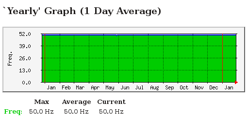

> Ohne Quarz gehts auch:
Yep, entsprechend ungenau wie man auf den Ablesebeispielen sieht. Das,
was sich im Normalfall zu messen lohnt kann ich mit so einem Schätzeise
nur raten.
Das ist wie damals die Zeigermessgeräte am 2.000kW Notstromdiesel. Was
denkste wie das Ding beim Lasttest losgewummert hat... Ablesen nicht
mehr möglich, weil der Zeiger fast über ein Viertel der Skala zittert.
Und 50,5Hz im Verbundnetz? Da kann man sich wie ich schon sagte auf ein
baldiges Erlöschen der Lichter gefasst machen, weil eine derart große
Abweichung nur bei großflächigen Störungen auftritt. Evtl. auch erst
nach einer bereits erfolgten Aufspaltung des Netzes.
