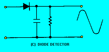

von theFloe (Gast)
Ein Gleichrichter + TP reicht glaub ich vollkommen. Wird für einfache FM
Empfänger auch verwendet. Hier ein Bild:
http://www.tpub.com/neets/book12/0259.GIF

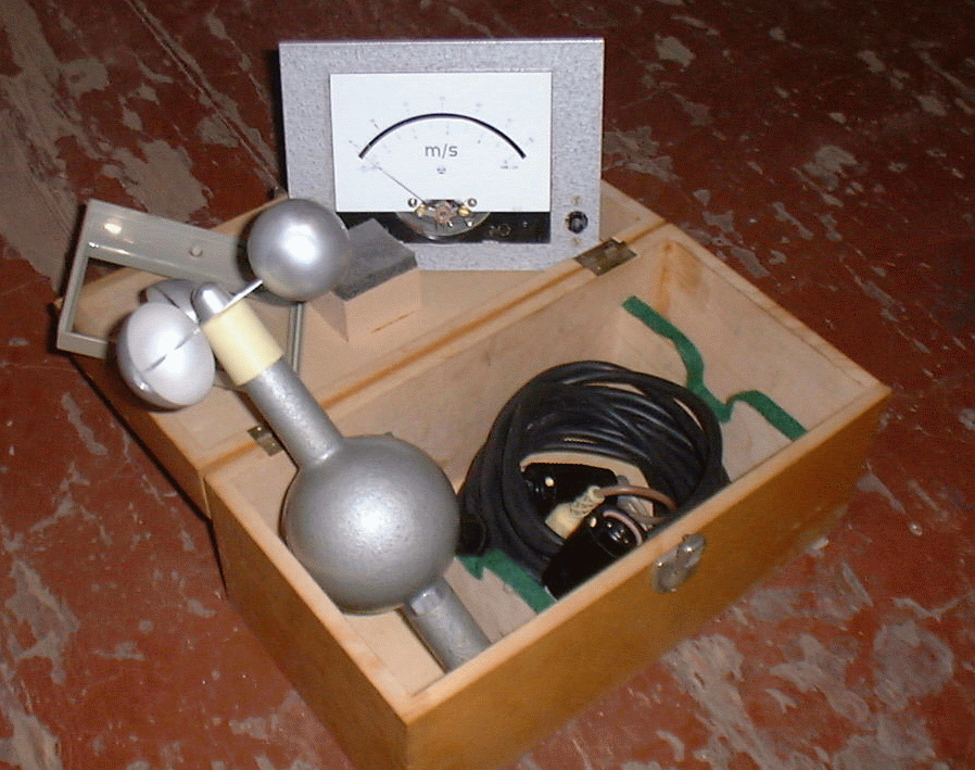

von Zoo L. (zooloo)
>> wenn ich jetzt das Layout
ändere um noch einen billigen Stecker draufzubringen, will mein
Hersteller noch einmal 700Eu Einrichtungskosten haben. <<
Ein intaktes schaufelmessrad bis 60 m/s zur mastmontage habe ich noch
rumstehen. Es stammt von einem hochwertigen anemometer aus dem VEB
Anemometerbau Dresden.
Das zugehörige anzeigeinstrument funktioniert auch einwandfrei, aber
hat kein gehäuse (siehe bild - die frontabdeckung liegt links daneben).
Vielleicht würde es sich als abgleichreferenz für deine schaltung
trotzdem eignen.
Wie gesagt, das ganze ist ein exemplar. Für eine serie - deine
ausführungen klangen ein bisschen danach - wär's also nichts.
gruss
zooloo
von tex (Gast)
@Zooloo
Das ist nett von Dir und ich würde gerne daruf zurückkommen, Du müßtest
mir nur sagen wo ich die 249 restlichen herbekommen kann...
von Zoo L. (zooloo)
Hihi, so was hatte ich ja vermutet.
