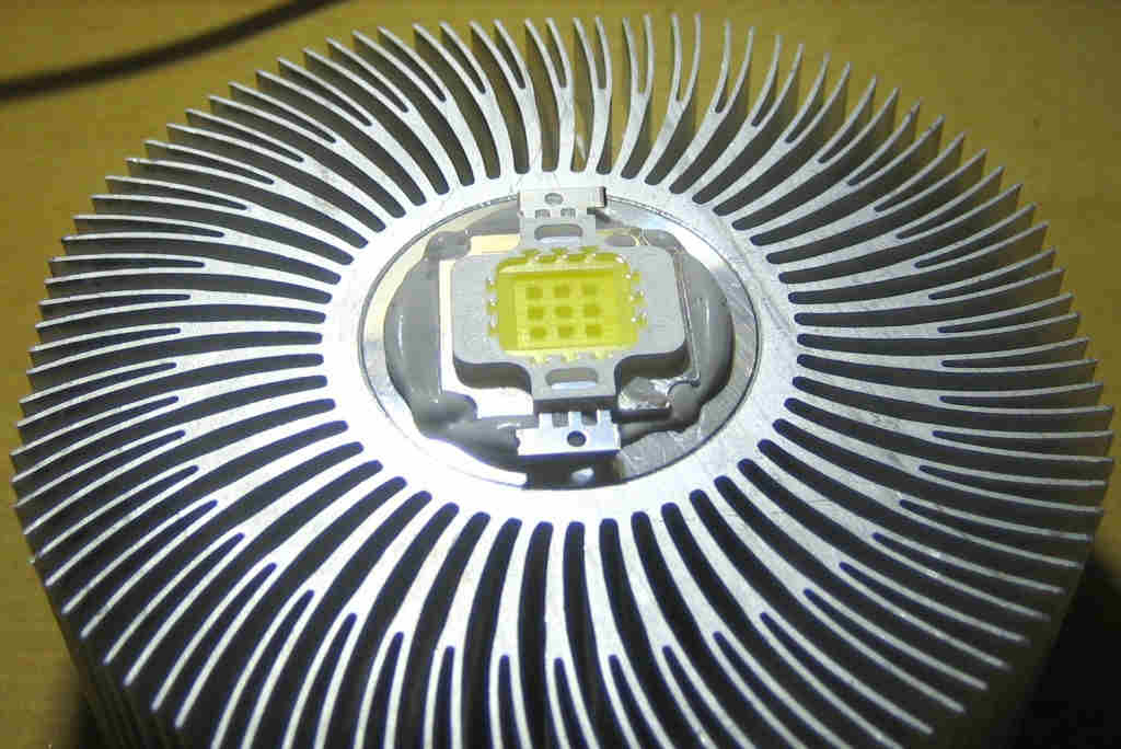

von Hans J. (step_up_mosfet)
Ich glaube nicht dass diese LED-Stripes genug Leistung haben.
Es gibt recht leistungsstarke LEDs, da sind gleich drei Farben (rot,
grün, blau) drin und sie können gut gekühlt werden.
Jede LED-Farbe würde ich mit maximal 10W ansteuern.
http://www.ebay.de/itm/50W-Watt-SMD-RGB-LED-Lamp-Bright-Light-High-Power-bulb-Chip-/110993794020?pt=LH_DefaultDomain_0&hash=item19d7bee3e4
1 Stück der 50W LED kostet 13,55 Euro
Man kann auch noch zusätzlich weiße oder warmweiße LEDs nutzen um das
Aquarium auszuleuchten.
http://www.ebay.de/itm/5pcs-High-Power-Super-Bright-Integrated-LED-Light-Bulb-Beads-10W-Lamp-Pure-White-/350673830360?pt=US_Light_Bulbs&hash=item51a5ca01d8
5 Stück der 10W LEDs kosten 6,60 Euro
Als Kühlkörper kann man eine Aluleiste nutzen oder auch CPU Kühlkörper
wie ich sie gerne nutze, die Oberflächen werden vorher jeweils mit
Spiritus oder Isopropanol gesäubert, mit Schleifpapier angeraut und noch
mal gesäubert, dann verklebe ich die LED mittels einfachem
Sanitär-Silikon mit dem Kühlkörper und drücke es so fest dass eine sehr
feste Verbindung entsteht. (die LED ein bisschen hin und her ruckel
damit das Silikon beiseite gedrückt wird und der Metallboden direkten
Kontakt mit dem Kühlkörper hat)
Das sieht dann in etwa so aus als ob man die LED mit einem Kaugummi an
den Kühler geklebt hat. (siehe Anhang)
Bei der anderen Methode muss man in das Alu ein Loch bohren, ein Gewinde
hineinschneiden und die LED dann mit einer passenden Schraube
befestigen, das bekommen die Leuten dann aber meist nicht hin.
Zur Ansteuerung würde ich einen AVR und die Transistoren + Widerstände
auf eine normale Lochrasterplatine löten, dazu ein blaues 16x2 LCD und
ein DCF-Modul damit man die Zeit nicht selbst einstellen muss.
Du kannst allerdings auch eines dieser Arduino-Boards mit den
verschiedenen Aufsätzen nehmen, das sollte dann fast ohne löten gehen
und eine gute Programmierumgebung und Tutorials sind auch da.
